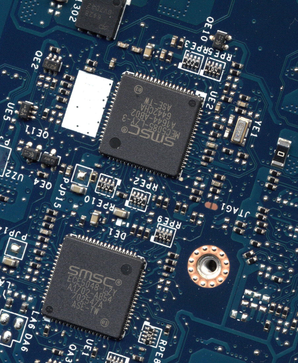

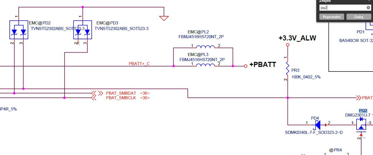

    Witam. Znów DELL. La-c841p. Czy przy uszkodzeniu KBC jest opcja, że dopadło też procesor? PL604 i PL603 1.36 ohm, PL609 7.10 ohm, PL100 1,22 ohm, PL1600 33,3 ohm, PL1301 i PL1303 27ohm.
    Zwarcie duże oczywiście, pobór 0,8A, pd2 i pd4 spalone.
    Mec 5085 LZY-3 to kbc programowalne, a drugi smsc który również jest uszkodzony to co to jest? Pozdrawiam

    PL607 i PL608 2.75 ohm,PL201 153ohm. Dziękuję z góry za każdą formę pomocy.

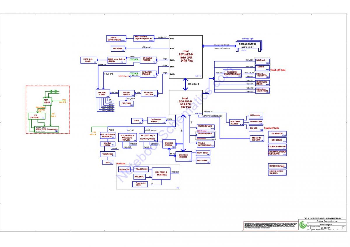

    Poczytaj Link_ ... pisałem
    Kol. laptop Dell Precision 3510 ADP80 LA-C841p
    Popatrz też w SM z zał. AAZ80 LA-C881p/ LA-C841p
    Ukł. wej. identyczny jak w ( LA-9591p)

    KBC do programowania, a ten drugi SMSC? Od czego on jest? Jeśli wylutuję obydwa układy z innej płyty to muszę je programować? Mam jakby co SVOD3 od niedawna....
    DELL Precision 3510 - Uszkodzony 2x SMSC, oraz PD2, PD4
    ECE5048-LZY mam kilka sztuk na uszkodzonych płytach, więc liczę, że nawet jeśli jest do programowania to nie będę musiał tego robić?
    Co do KBC to tylko MEC5050 posiadam, musiał będę kupić.

    Pierwszy (MEC5085-LZY-3/ MEC5085-LZY-4 (poprawiona "3") Viertanowem przeszyjesz , ale problem
    - przeniesienie S/Nr, DMI, TAG
    Ten drugi ( ECE5048 datasheet w zał.) współpracujący z kbc pokazano w dostępnym
    * SM Compal- LA-9591
    * lub ten z zał. Dell-latitude E6430 Compal LA-7782p
    - ma oba te ukł.
    - MEC5085-LZY-3 na tej płycie przeszywało się poprzez złącze JDEG2, pokazano na str.41 (lewy dół)

    Mam LA-A961P z takimi układami i mógłbym podmienić, nic nie tracę, tylko czy to ma sens? ;(
