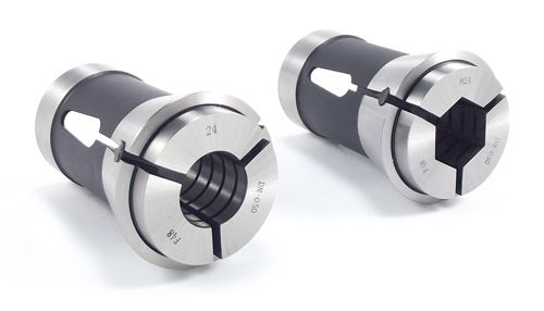

    Zakupiłem frezarkę do rowków Carl Hurth LFV1 z 60 lat. W bardzo dobrym stanie. Mam tylko problem z tulejami mocującymi. Nie wiem jakie pasują. Po oględzinach gniazda, może to być ER40, ale nakrętka jest zupełnie inna. Nie ma charakterystycznego wcięcia na kołnierz. Jest dość prosta, z gwintem 50 mm i skokiem 3mm. Głębokość gniazda to 50 mm i ma delikatny uskok w połowie - zmiana kąta. Serednica gniazda przy nakrętce to około 38 mm.

    dzięki. to dużo wyjaśnia. czy może ktoś wie jak szukać takich tulei? Mają jakąś nazwę? A może jest sposób wymiany takiego gniazda na standardowy?

    Wymontowałem kinole i okazało się, że to są tuleje typ R8 (dm_collet_DIN6343). Czy może wiecie gdzie kupić takie tuleje? Jakie tuleje pasują do frezarki Carl Hurth LFV1? Gwint 50mm, skok 3mm

    Dzięki. Kupiłem tuleje ER 161 w kilku rozmiarach od fi 2 do fi 20 ze skokiem co 2 mm. Działa super. Jeszcze potrzebuje mocowanie wiertarskie. I duże imadło.
