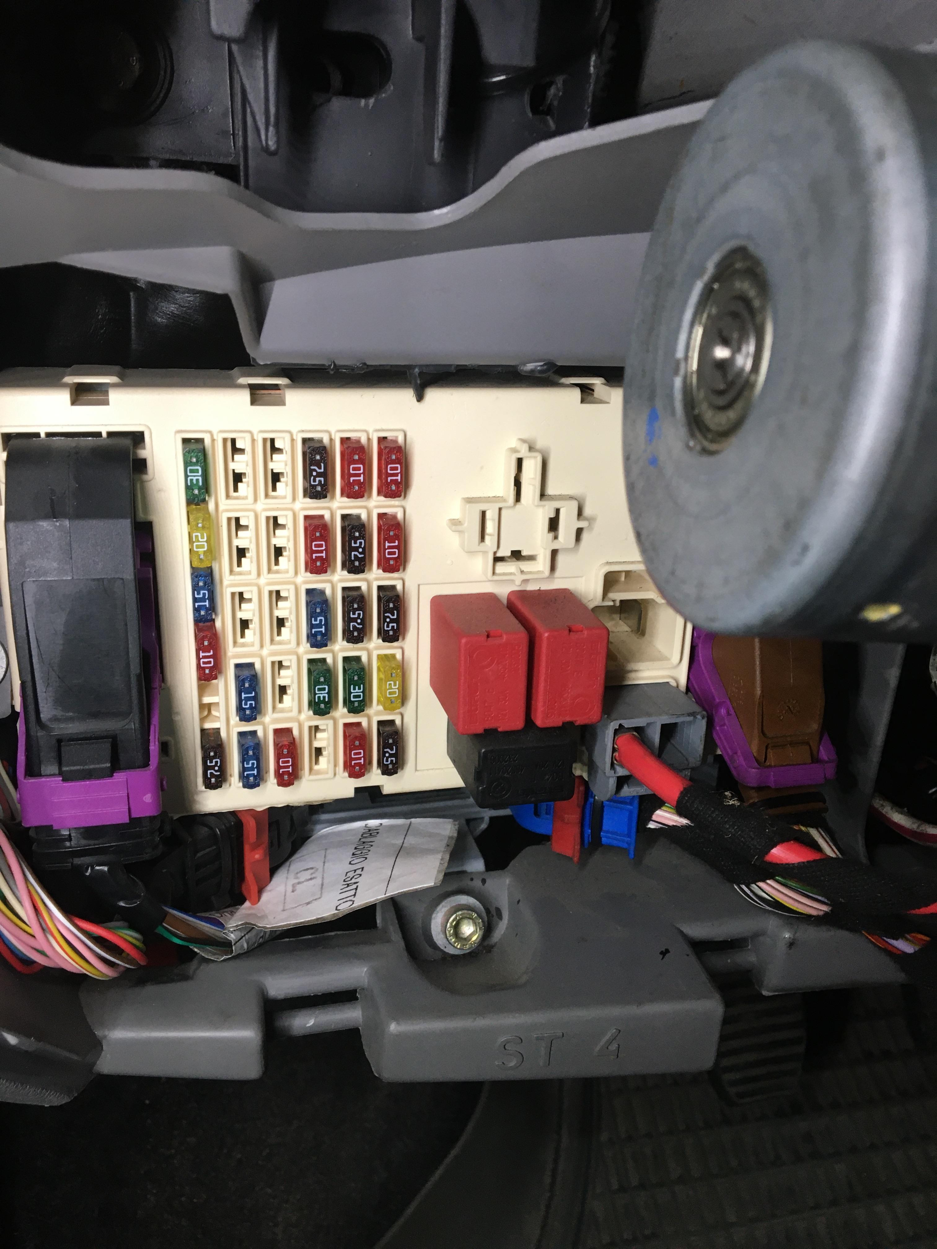

    Witam montował ktoś może kiedyś elektryczne wspomaganie do fiata punto z 2002 roku? Mechanicznie już przerobione i gotowe do działania lecz elektrycznie poległem 😰gdzie mam się wpiąć tymi kablami w instalacje.
    Na pewno niebieski jest do załączania przekaźnika w centralce
    • Montaż elektrycznego wspomagania w Fiat Punto 2002 - gdzie podłączyć kable? 4655B14C-8AFC-487E-8147-2C2D3DCC6037.jpeg (973.29 KB) Musisz być zalogowany, aby pobrać ten załącznik.
    • Montaż elektrycznego wspomagania w Fiat Punto 2002 - gdzie podłączyć kable? 72FB3DD1-BE1B-463A-8A7C-557E6D77A93E.jpeg (1.07 MB) Musisz być zalogowany, aby pobrać ten załącznik.

    Niebieski to 12V "po przekręceniu kluczyka" czyli możesz podłączyć się pod stacyjkę.
    Fioletowo-czarny idze do przycisku CITY, przycisk podaje masę.
    Różowo-czarny i różowo-biały to magistrala CAN, znajdziesz ją przy body komputerze, te same kolory (na Twoim zdjęciu to chyba wtyczka niebieska na prawo od złącza OBD).
