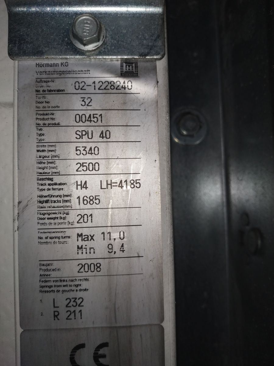

Jakie sprężyny do bramy Hormann? Oznaczenia na zdjęciu.

    Witam czy zna ktoś oznaczenia Hormann lub wie jakie będą sprężyny w tej bramie ?
    Niestety nie mogę wejść i zmierzyć.

    Oznaczenia masz na tabliczce czyli L232 i R211.
    Niestety szczegółów tych oznaczeń Hormann strzeże dość mocno. Możesz kupić zamienniki które są sporo tańsze od oryginałów.
