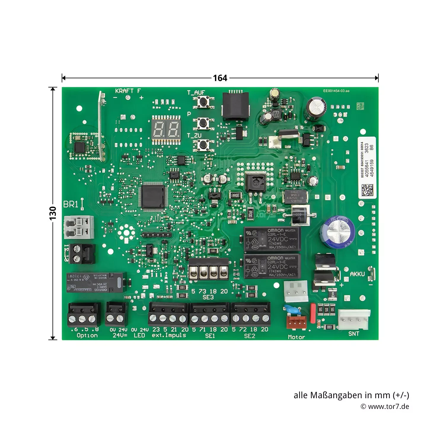

    Dzień dobry
    Spalony układ scalony 33202 DDP na płycie od sterowania bramy Hormann. Przeszukałem neta, ale jedynie wyskakują mi te na AliExpressie z innym oznaczeniem literowym. Kojarzy ktoś, co to za układ / jakiś zamiennik? Wg mnie to coś z zasilaniem.
    AI: Jaki dokładnie model płyty sterowania lub model bramy Hormann posiadasz?
    Linematic 2

    Masz zdjęcie tego i może płytki w jakim to jest miejscu ?
    MC33202 to wzmacniacz operacyjny.

    Jest mało widoczny. Był zalany masą ochronną, pewnie przed wilgocią.

    Wygląda na tą płyytę:
    Układ scalony 33202 DDP na płycie sterowania bramy Hormann – identyfikacja i zamiennik
    a po oznaczeniu na MC33202 - podwójny wzmacniacz operacyjny. W dokumentacji cechowanie na stronie 10-tej
    Oznaczenie podał kolega wyżej, zmierz co tak rozsadziło układ.
