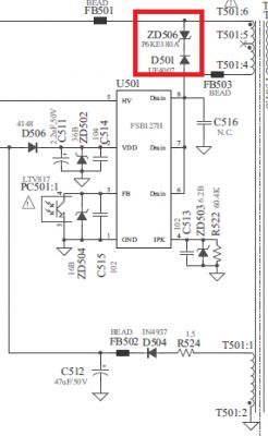

    Jak w tytule Philips 40PFL7007K/12 Nie wlacza sie,dioda miga 3x. QFU1.1E LA
    Model plyty zasilacza: FSP163-4FS01
    Wysokie napiecie jest obecne.
    Brak jest napiecia 12V w zasilaczu,a nawet do transformatora T101 nie dociera napiecie.
    Znalazlem zwarta diode D206 z oznaczeniem RY2A o parametrach 600V, 3A i ja wymienilem (zamiennik).
    Sytuacja sie nie zmienila,wiec szukalem dalej.Znalazlem przepalona diode D501 z oznaczeniem T2D21.
    Po stanie tej diody widac jest wyraznie,ze dlugo sie grzala poniewaz druciane nozki zrobily sie czarne.
    Nie moge znalezc parametrow tej diody,by dobrac jakis zamiennik.
    Dioda umieszczona iest obok U501 o symbolu BC5AA.
    W serwisowce tez nic nie ma na temat zasilacza lub czesci.
    Poprosze o pomoc.

    Czy ta dioda jest włączona do bazy tranzystora Q503 i rezystora R528 jeżeli tak to jest dioda Zenera.

    Widze,ze koledze chodzi o diode ZD501 a mi chodzi o D501.Czarna dioda z czerwonym paskiem oraz czerwonymi napisami.
    W necie widzialem cos podobnego od Panasonika.
    Na plycie diody Zenera oznaczone sa ZD.... a ta moja D501.

    these are two diode face to face impossible to control with a multimeter
    bidirectional diode

    już się pogubiłem o jakiej diodzie mówimy i gdzie ona jest bo to są dwa różne miejsca na schemacie.
    Jest to zwykła dioda czy dwukierunkowa?
    Jeżeli ta druga to jej nie zmierzysz.
    Co do tej RY2A to napięcie i prąd ok ale czas przełączania 200ns.

    Nie,schemat nie pasuje zaden.
    Brak jest schematu zasilacza dla tego modelu.Philips uznal.ze plyta bedzie wymieniana i tyle.Zadnych napraw.
    Jest tylko jedna dioda taka jak pisal kolega crazycavan:bidirectional diode.
    Ja to tak rozumie,ze sa dwie diody w jednej a faktycznie mozna by zastapic dwoma z tego schematu.
    Tylko symbol na mojej plycie nie jest odpowiedni bo pokazany jest symbol zwyklej diody.
