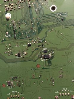

Co oznacza dwukrotne miganie diody standby w tym Philipsie i co najpierw sprawdzić przy braku podświetlenia oraz fonii?

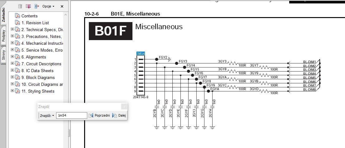

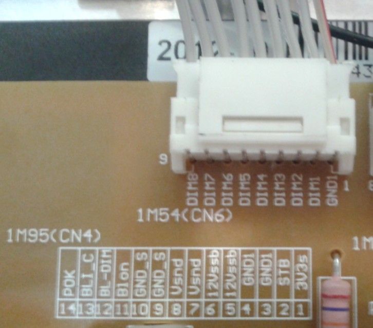

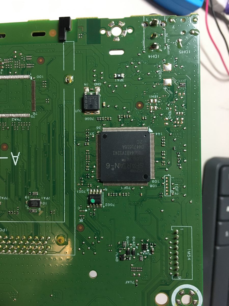

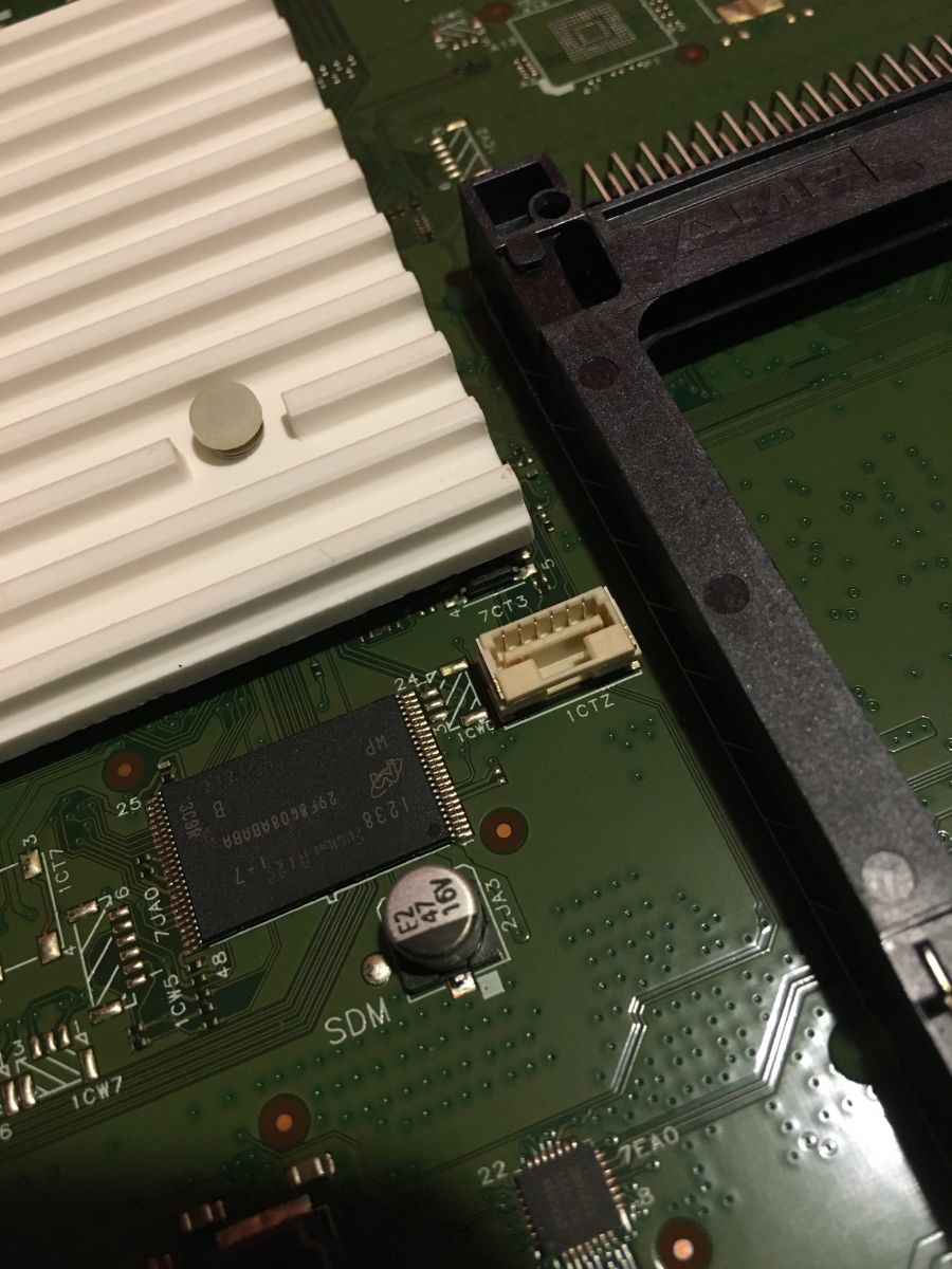

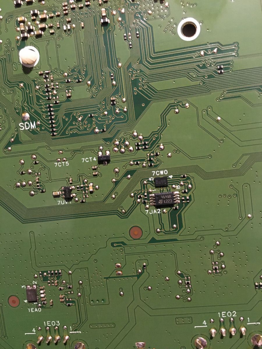

Dwukrotne mignięcie diody wskazuje na usterkę płyty głównej, najczęściej kod EC53 związany z procesorem/SOC; warto zewrzeć punkt SDM do masy, żeby odczytać dokładny kod błędu [#19000076] W tym chassis złącze 1M54 steruje kilkoma obwodami podświetlenia, więc jego brak daje całkowity brak backlightu mimo startu TV, a test podświetlenia z zewnętrznego testera pozwala to szybko wykluczyć [#19006248][#19006445] Jeśli wyjdzie błąd logiki, do sprawdzenia są też pamięć SPI 7CT3 przy NAND oraz I2C NVM 7JA2, bo konfiguracja płyty siedzi właśnie tam [#19006471][#19006493] W praktyce forum sugeruje też reballing lub wymianę CPU/SOC, jeśli kod potwierdzi EC53 [#19000076]

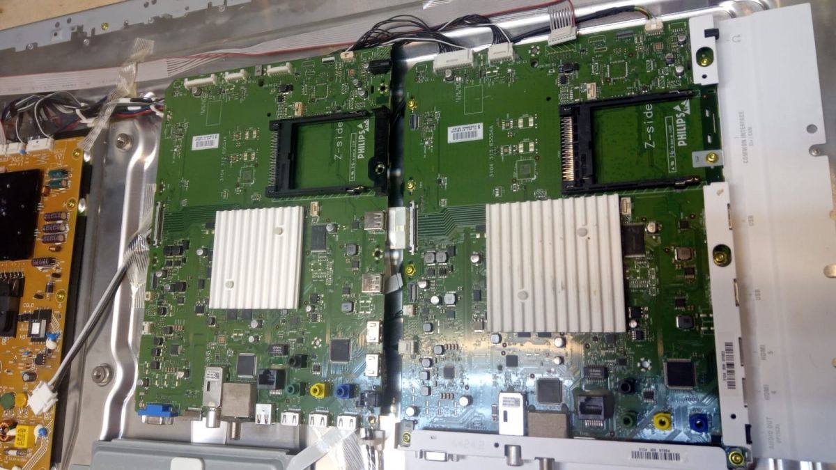

Użytkownik zgłasza problem z telewizorem Philips 46PFL7007K/12, który nie włącza podświetlenia ani dźwięku, a dioda mruga dwa razy, co sugeruje usterkę płyty głównej. Po sprawdzeniu zasilacza, który dostarcza stabilne napięcia, oraz podłączeniu testera, potwierdzono brak obrazu. Wskazano na możliwość uszkodzenia procesora lub konieczność reballingu. Użytkownik rozważał wymianę płyty głównej, ale napotkał trudności z dostępnością części. Po kilku próbach naprawy, w tym reballingu, telewizor ostatecznie uruchomił się, choć z ograniczonymi funkcjami smart. W dyskusji poruszono również kwestie związane z brakiem podświetlenia przy niepodłączonym złączu 1M54 oraz problemami z T-Con.
