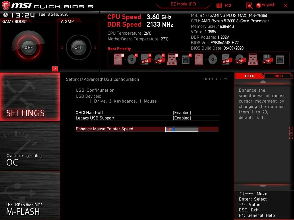

    Moja mysz (Logitech g520 SE) i klawiatura (SPC Gear GK530) w nie regularnych momentach przestają działać na kilka sekund (ok. 5)(mysz i klawka pada w tym samyym momencie). Wygląda to tak :
    -klawiatura: RGB świeci ale klawisze nie działają
    -mysz: RGB świeci, kursor działa i mogę nim ruszać ale klawisze nie działają
    Dzieje się tak mniej więcej ze 2-3 razy w ciągu godziny. Czasem działa bez problemu. Jest to nie regularne.
    Sprawdzałem inną mysz Tracera i dzieje się tak samo.
    Zaczęło się tak dziać dopiero od jakiegoś czasu. Z początku nie było problemów bo nowy pc.
    Po formacie wszystkich dysków dalej to samo.
    Sprawdzałem pod różnymi usb 2.0, 3.1 i 3.2 - nic nie zmieniło. USB od obudowy 3.0 też nic nie zmieniło.
    W biosie mam 2 opcje od usb (legacy support i xhci hand off) i też zmiana ich nic nie dała. Windows zupdate'owany.
    Specyfikacja PC :
    Win10 64 Home
    MSI Gaming Plus Max
    Ryzen 5 3600
    GeForce GTX 1600 Super
    G.Skill Ripjaws V 16 GB 3200MHz
    SSD ADATA XPG Gammix S11 Pro
    Silentium PC 550W M2
    Obudowa Antec Dark Fleet DF500

    EDIT. teraz zauważyłem w BIOSie, że wykrywa mi 3klawiatury a mam podłączoną tylko jedną Mysz/klawiatura na usb - Przestają reagować na kilka sekund

    Masz pamięci 3200 a pracują na 2133, odpal XMP.
    Co jeszcze masz wpięte w USB?

    Dzięki za podpowiedź z XMP teraz na profile1 mam normalnie 3200.
    Do usb mam podłączoną tylko myszkę, klawiaturę i wtedy był podpięty akurat pendrive.
    Ponieważ mam podobne zjawisko - mniejsze niż fabryka dała taktowanie RAM - pytam o "XMP": co to jest? co masz na myśli? chodzi o tę opcję u góry po lewej na załączonym screeenie z biosu?
    XMP - "Extreme Memory Profile" czyli włączając to po prostu odblokowujesz przetaktowywanie pamięci i tak, chodzi właśnie o tą opcję na screenie z biosu
