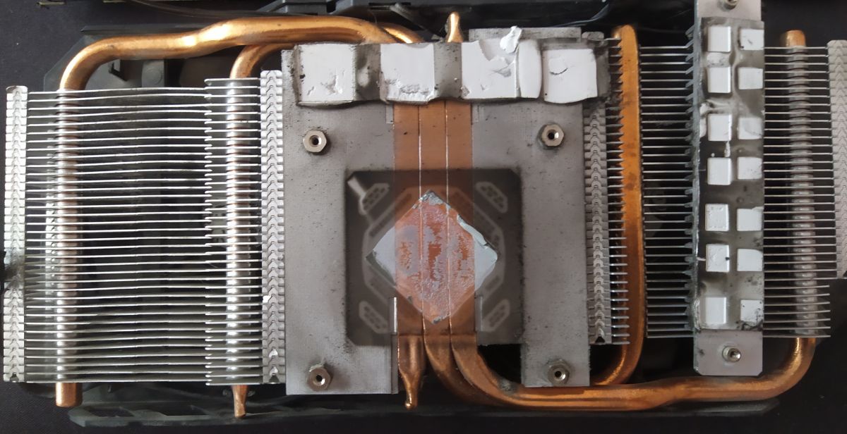

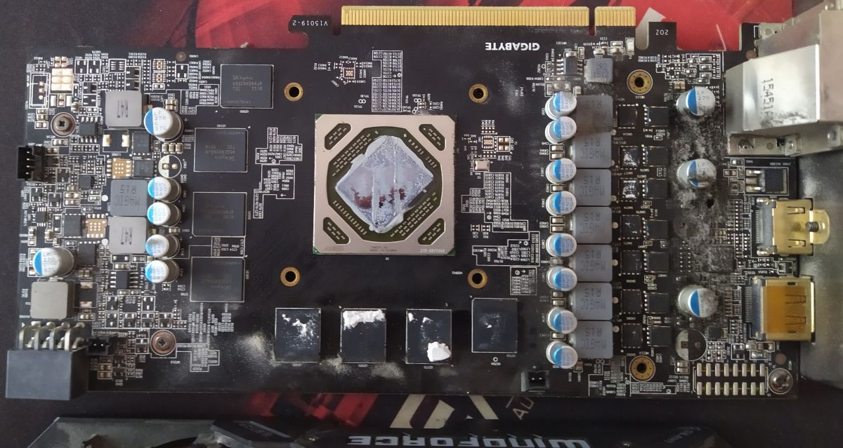

    Witam, proszę o pomoc ponieważ odnawiam GPU i chcę wymienić pastę z termopadami. Jako pastę wybrałem grizzly kryonaut a z termopadami mam właśnie problem i nie wiem jakiej grubości termopady wybrać. Również zastanawiam się czy nie dać więcej tych termopadów na części które zaznaczyłem na czerwono (bo tam z początku żadnych nie było)a na zielono tam gdzie były. Karta to R9 380

    Jeżeli
    Taki jaki masz zastosowany: za gruby może uszkodzić mechanicznie płytę a za cienki nie będzie odpowiednio chłodził.
    Zasłonisz chłodzenie radiatora a tym samym zamiast polepszyć to pogorszysz cyrkulację powietrza.

    Dziękuję za odpowiedź ale jeszcze zapytam dla pewności jak dobrać grubość, ściśliwość, elastyczność? Bo tak to bym normalnie zmierzył grubość tych które były ale może gdzieś są zapisane oryginalne/zalecane na stronie producenta
