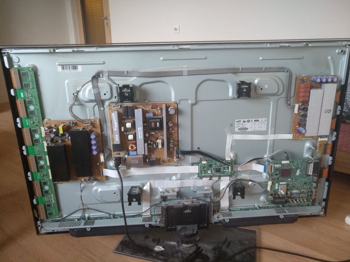

    witam mam problem z telewizorem plazmowym samsung mianowicie po włączeniu ekran tylko mignie, potem lekko świeci po czym zgaśnie ekran słychać dźwięk powitalny i wyłączy się całkiem, miał już ktoś podobny problem jeśli tak to proszę o pomoc.
    naprawa telewizora plazmowego samsung ps50c550g1w po uruchomieniu wyłącza się.

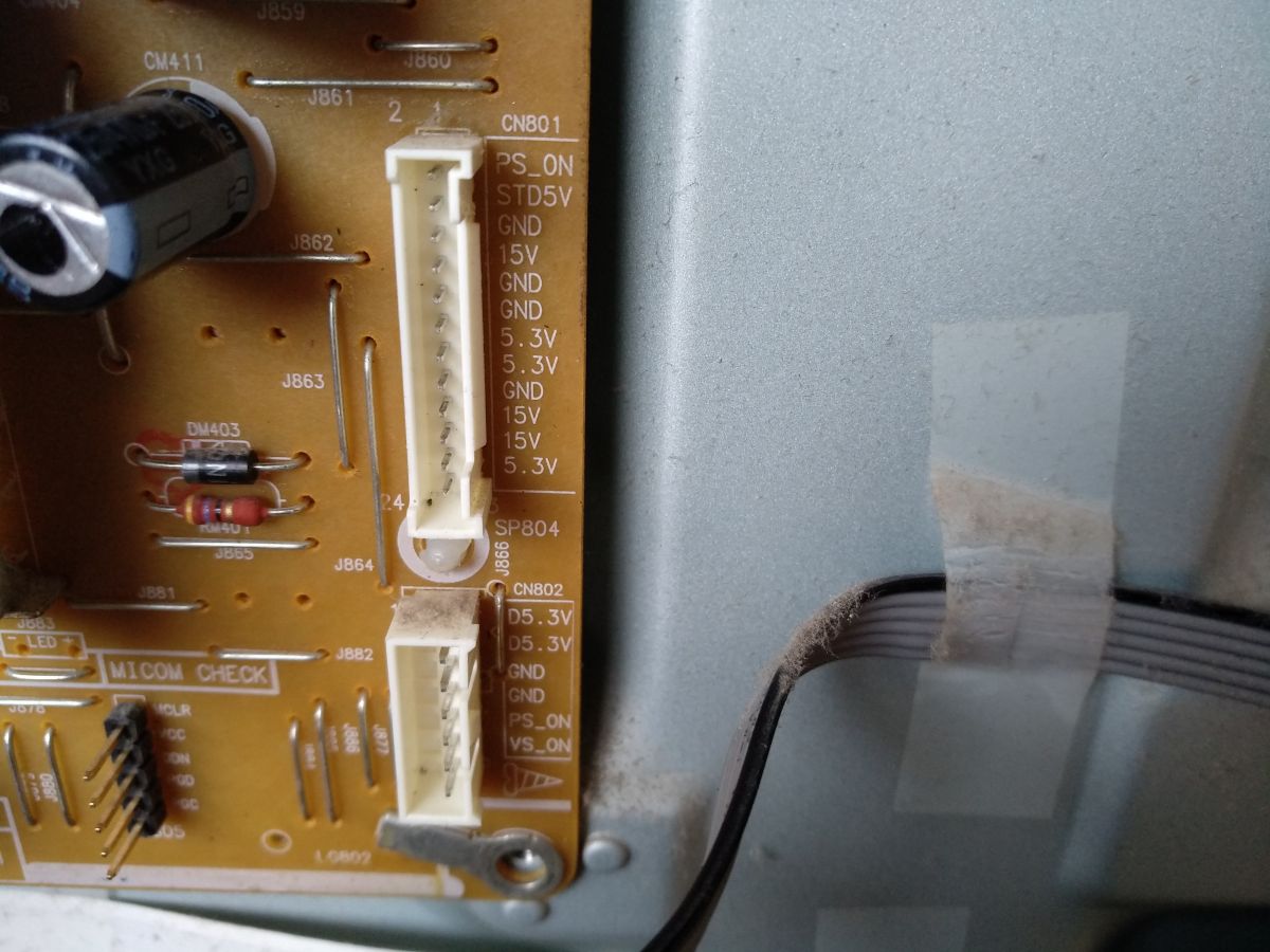

  • #9 18905940
    ecc803
    Posty: 232
    Pomógł: 3
    Ocena: 45
    Napięcia są zgodne z podanymi na płytce zasilacza załączam zdjęcie.
    Znajomy elektronik podejrzewał że procesor nie kontaktuje wygrzał hot airem lecz nie dało to rezultatu objaw jest dalej ten sam dodam że wymieniłem też dziś profilaktycznie elektrolity w zasilaczu na nowe.
    Telewizor jest na tyle leciwy że nie opłaca się dawać do serwisu niestety.
  • #10 18905965
    GanCegall
    Posty: 4281
    Pomógł: 339
    Ocena: 1631
    Nie o te napięcia chodzi.
    VS VA VE VSC ramp up/down.
  • #11 18906015
    krakarak
    Posty: 8867
    Pomógł: 681
    Ocena: 1848
    Ja miałem. Uszkodzone były 2 z tych 12 kwadratowych kosteczek na tej pionowej płytce z lewej strony.
