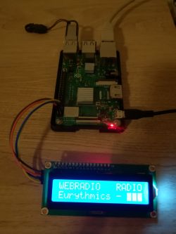

    dzisiaj (zmotywowany Twoim wpisem) udało mi się uruchomić wtyczkę pydPiper. Szczerze mówiąc, po moim ostatním wpisie, odłożyłem na czas nieokreślony zabawę z wyświetlaczem. Nie miałem już nerwów…
    Postaram się napisać od początku co zrobiłem.
    Mój wyświetlacz to LCD 16x2, Volumio 2.834
    Polecenia (wpisywałem osobno):
    git clone https://github.com/dhrone/pydPiper
    cd pydPiper
    sudo ./install_docker.sh
    sudo ./install_volumio.sh
    Po wpisaniu ostatniego polecenia dodałem kolejno następujące wartości:
    [DISPLAY]
    Display type? [winstar_weg]: hd44780_i2c
    I2C Port? [1]: 1
    I2C Address? [0x3d]: 0x27
    Width of display (in pixels)? [80]: 80
    Height of display (in pixels)? [16]: 16
    Enable pulse duration (in microseconds)? [0.1]: 1
    Location of the pagefile? [pages_weh_80x16.py]: pages_lcd_16x2.py
    Animation Smoothing (in seconds)? [0.1]: 0.15
    SYSTEM CONFIGURATION
    Location of log file? [/var/log/pydPiper.log]: /var/log/pydPiper.log
    Logging Level? [info]: info
    Time Zone? [US/Eastern]: Europe/Amsterdam
    24-hour clock? [false]: true
    Temperature Scale? [fahrenheit]: celsius
    Enable weather? [n]: n
    MUSIC DISTRIBUTION
    Name of distribution? [volumio]: volumio
    Server address? [localhost]: localhost
    Port? [3000]: 3000
    W Twoim przypadku (LCD 4x20 I2C) zmień, w stosunku do mojej konfiguracji, następujące wartości:
    Uważaj na zmianę Time Zone - u mnie Europe/Amsterdam – przy wpisaniu Europe/Warsaw wtyczka nie działała!!! (było poruszane na jakimś forum).
    Pozdrawiam serdecznie i życzę powodzenia
    Kris

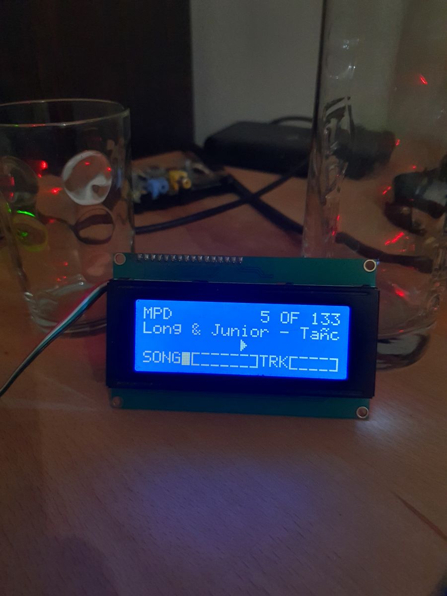

  • #9 19009780
    elektryk22
    Posty: 95
    Pomógł: 3
    Ocena: 3
    Ja zainstalowałem midnight commander (sudo install mc) uruchamiasz (sudo mc) hasło volumio.To taki explorer plików.
    Dzięki wielkie nareszcie udało się uruchomić LCD 4x20,a w ramach sprawdzenia uruchomiłem oled 1306. ale jest mały lesz bardzo fajnie wyświetla i działa szybciej od lcd.
    Jescze jedno pytanko.Czy jest możliwość edycji co ma wyświetlać wyświetlacz?
    Z jakiej strony znalazłeś opis jak wgrać i edytować pydpiper?
    Tak się prezentuje oled:
    Konfiguracja Raspberry Pi 3+ z Volumio i wyświetlaczem HD44780 16x2 przez I2C
    pydPiper.cfg dla Oled ssd1306:
    Kod: C / C++
    Zaloguj się, aby zobaczyć kod
    A tak LCD 4x20
    pydPiper.cfg dla LCD hd44780 4x20
    Kod: C / C++
