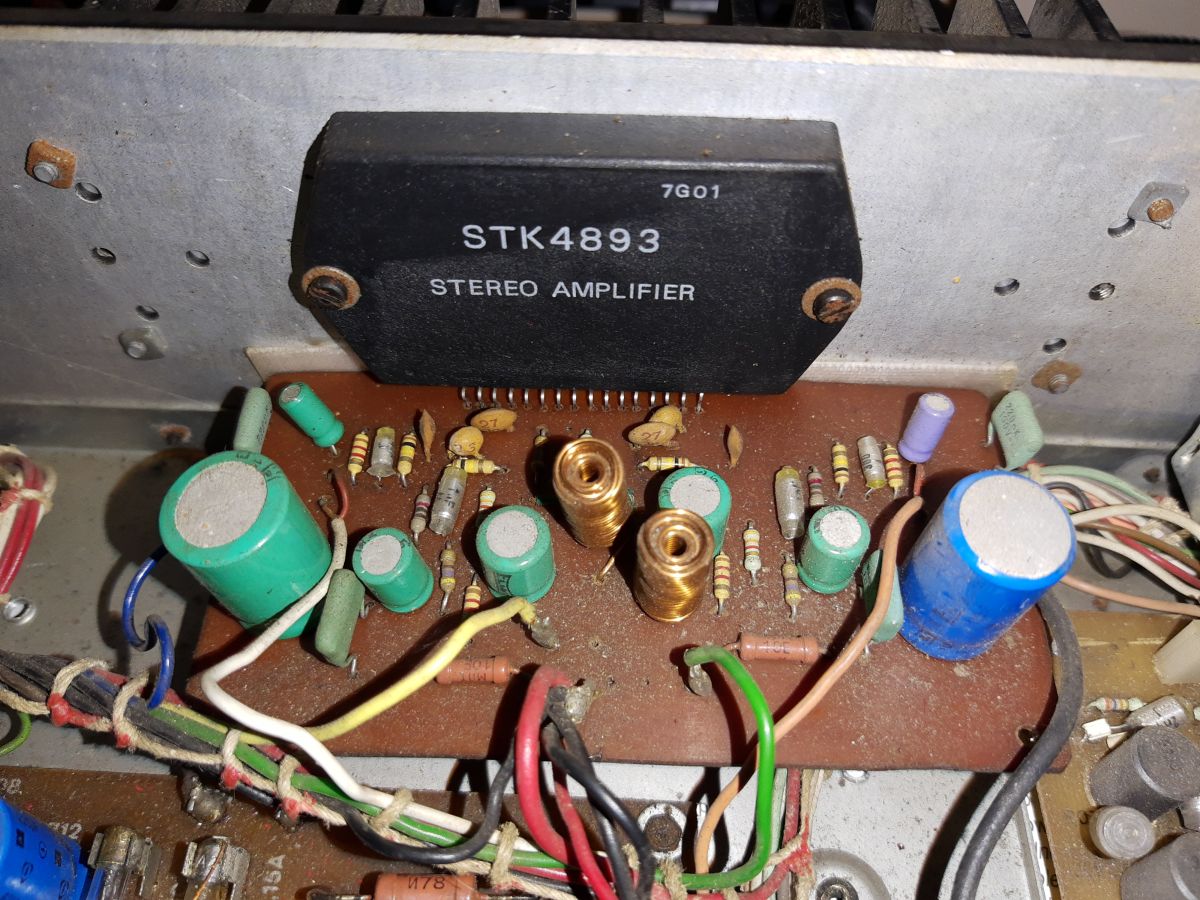

    Dzień dobry.
    Chciałbym ocalić przed zapomnieniem znaleziony w garażu amplituner MERKURY DSH-303A. Niestety po podłączeniu głośników występuje cisza. Zasilacz wygląda na sprawny, żarówki się świeca, wskaźniki wychyłowe na coś reagują.
    Przeglądałem niniejsze forum, ale niestety nie znalazłem nic na ten model urządzenia. Wszystkie wątki dotyczą modelu z końcówką mocy na STK077 lub GLM026. Ja posiadam urządzenie z końcówkami STK4893. W załączeniu płytka z końcówką.
    Jestem elektrykiem, ale może z Waszą pomocą uda się przywrócić do żywych ten sprzęt.
    Chętnie posłucham również rad dot. tego urządzenia...., może nie warto reanimować..., albo zabudować inne końcówki mocy z uwzględnieniem napięć zasilacza.
    Za wszystkie rady dziękuję.
    Merkury DSH-303A z końcówką STK4893: brak dźwięku pomimo sprawnej końcówki mocy
    Dodam jeszcze, że zmierzone napięcia na płytce, to:
    - przewód niebieski (lewa strona) -21,9V
    - przewód czarny (prawa strona) 21,9 V
    Także wygląda, że napięcia zasilające końcówkę wyglądają prawidłowo. W takim razie chyba uszkodzone STK...
  • #2 18918503
    Pedros050
    Posty: 17915
    Pomógł: 2471
    Ocena: 3927
    Widać tam ze bezpiecznik watowany jeśli nowy ci przepali masz zwarcie gdzieś zrób pomiary na STK-u.
    #3 18918514
    madamsz1
    Posty: 5896
    Pomógł: 1057
    Ocena: 1712
    Końcówka nie jest droga i dostępna:
    https://www.soltronik.com.pl/stk4893-uklad-scalony,3,13684,11865
    Te bezpieczniki zadrutowane troszkę źle wyglądają :).
    Jak masz schemat nawet z inną końcówka to prześledź tora audio wejściowy, sprawdź czy wchodzi do końcówki sygnał,
    czy z niej wychodzi i czy gdzieś na przełącznikach nie ginie.
    • STK4893.pdf (114.69 KB) Musisz być zalogowany, aby pobrać ten załącznik.

    oskar007
    Posty: 6
    Ocena: 3
    Faktycznie, bezpiecznik razi :) Takie skrzywienie zawodowe, ale ten bezpiecznik zabezpiecza obwód świecenia żarówek.
    Pomierzyłem napięcia na nóżkach:
    1:0,2V; 2:0,2V; 3:19V; 4:-1,3V; 5:0V; 6:-18,9V; 7:-21,7V; 8:0V; 9:21,5V; 10:20V; 11:-21,5V; 12:0V; 13:-1,3V; 14:18,8V; 15:0V; 16:0V.
    Stąd na wyjściu kanałów mamy 0V, więc chyba uszkodzona końcówka. Czy w ciemno wymieniać je na nową?
    #5 18918778
    madamsz1
    Posty: 5896
    Pomógł: 1057
    Ocena: 1712
    Jak masz czym to sprawdź czy sygnał dochodzi do poszczególnych kanałów końcówki, Jeżeli tak a na wyjściu nie ma nic to wymieniaj. sprawdź pozostałem bezpieczniki w zasilaniu czy też nie są na drucie.
    Bo jest to jakieś "domowe ulepszenie" co widać po płytce drukowanej bez nadruku symboli elementów. Jeśli nie masz pewności że ta końcówka mocy w tym wykonaniu działała to zanim wstawisz nowy STK sprawdź połączenia i elementy na tej płytce.

    oskar007
    Posty: 6
    Ocena: 3
    Dziękuję wszystkim za udzielone rady. Udało się uruchomić dźwięk. Sprawdziłem sygnał na wyjściu końcówki STK, gdzie on był. Okazało się, że były wyrobione gniazda głośnikowe i nowe wtyki nie miały styku. Po podaniu sygnału zewnętrznego przez wejście TAPE stwierdziłem, że należy wymienić potencjometry od głośności oraz balansu. Lewy kanał gra ciszej oraz jest lekko stłumiony. Udało się również przestroić głowicę na aktualny zakres. I teraz są dwie usterki do wyjaśnienia:
    1. Prawy kanał jest całkowicie przesterowany. Lewy gra prawidłowo, choć jest troszeczkę przytłumiony (tak jak przy wej. sygnału z zewnątrz)
    2. Dioda od sygnału stereo nigdy się nie zapala.
    Rozumiem, że wskazane jest wymiana elektrolitów na płytce tunera (bez głowicy FM), aby dźwięk był równy w obu kanałach. Jeśli dioda stereo nie świeci to dźwięk na wzmacniaczu jest w stereo czy w mono ?
    Proszę o wskazówki. Pozdrawiam.
