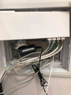

    Witam niedawno wprowadziłem się do nowego mieszkania zamówilem internet światłowód z multimedii przyszedł monter podłączył router do patch panela(chyba tak to się nazywa) który jest w przedpokoju i wtedy jeszcze łączyłem się z internetem przez Rj-45 z wejściem które było w salonie w ścianie ale postanowiłem przenieść stanowisko do innego pokoju który posiada takie samo wejście w ścianie na Rjke i po podłączeniu wszystkiego internet w tym pokoju się nie łączy. Czy można jakoś to rozwiązać? z góry dziękuję za pomoc

    Jeżeli chodzi o kabel który łączy komputer a to gniazko w ścianie czyli ta Rjka to tak jest to ta sama której uzywałem do gniazda w salonie i wtedy internet działał bezproblemowo dzwoniłem nawet na infolinie multimedii ale tam jakaś babka powiedziała mi że internet miał właśnie tak działać w jednym gniazku i to jeszcze w salonie co wydaje mi się absurdalną bzdurą dlatego postanowiłem poszukać pomocy tutaj

    Jeżeli gniazdo z każdego pokoju "kończy się" na patchpanelu, to wystarczy router wpiąć/przepiąć w odpowiednie gniazdo patchpanela.

    Czyli monter podłączył router zwykłą skrętką do gniazdka, ty od routera wpiąłeś się nową skrętką do innego gniazdka które wychodzi w innym pokoju i tam nie masz połączenia?

    A gdzie są końce tych przewodów (gniazdek) ze ściany? Czy one są gdzieś wyprowadzone w jedno miejsce? Może w przedpokoju tylko przewód do salonu został podpięty a z drugiego pokoju już nie.
    To wypowiedź może to potwierdzać że został tylko podłączony kabel do salonu.

    Wygląda to tak jak na zdjęciu wyżej które wysłałem monter przyszedł podłączył router do jednego z tych wejść na zdjęciu i wyszedł i do rotuera kebelek jest jeden wepnięy w wejście LAn1

    Tak właśnie tak najpierw byłem podłączony do gniazka w salonie i wszystko było ok a potem przeniosłem komputer do innego pokoju podłaczyłem się do wejścia właśnie w tym pokoju i internet nie działa

    To mogę jakoś podłączyć ten kabel bym miał dostęp do internetu w innym pokoju?

    Zatem tyle ile gniazdek, tyle przewodów od tych gniazdek trzeba w patchpanelu podłączyć a dodatkowo od routera tyle samo przewodów do patchpanelu.
    Patch panel to nie switch, który wszystko sumuje i wystarczy jeden przewód z netem a net będzie na wszystkich portach w switchu. Patch panel, musi mieć tyle przewodów odprowadzających internet co doprowadzających internet.
    Modemorouter operatora ma 4 porty LAN, zatem przez patch panel będziesz miał internet tylko w 4 gniazdkach - masz 8 gniazdek, to potrzebny switch przed patch panelem, albo latasz i przekładasz kable.
