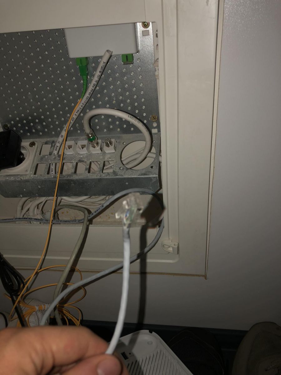

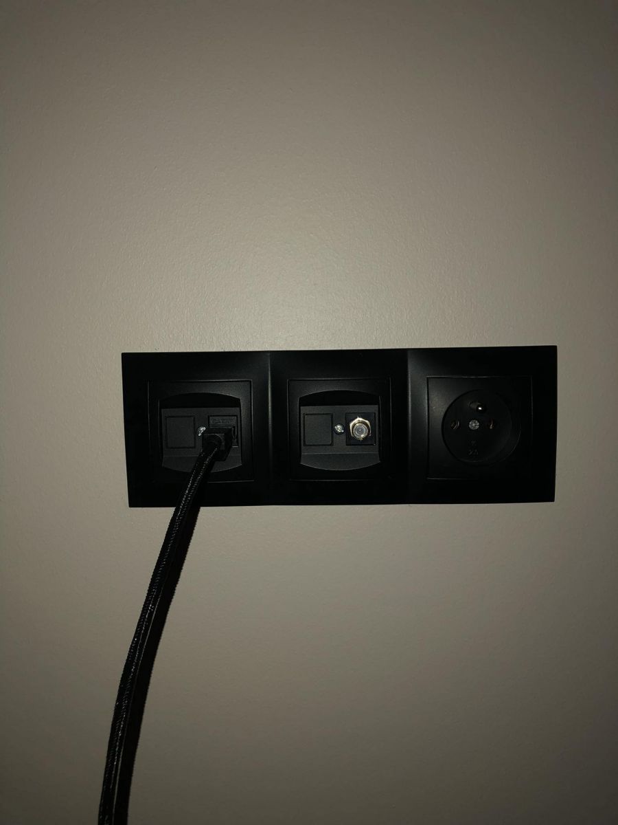

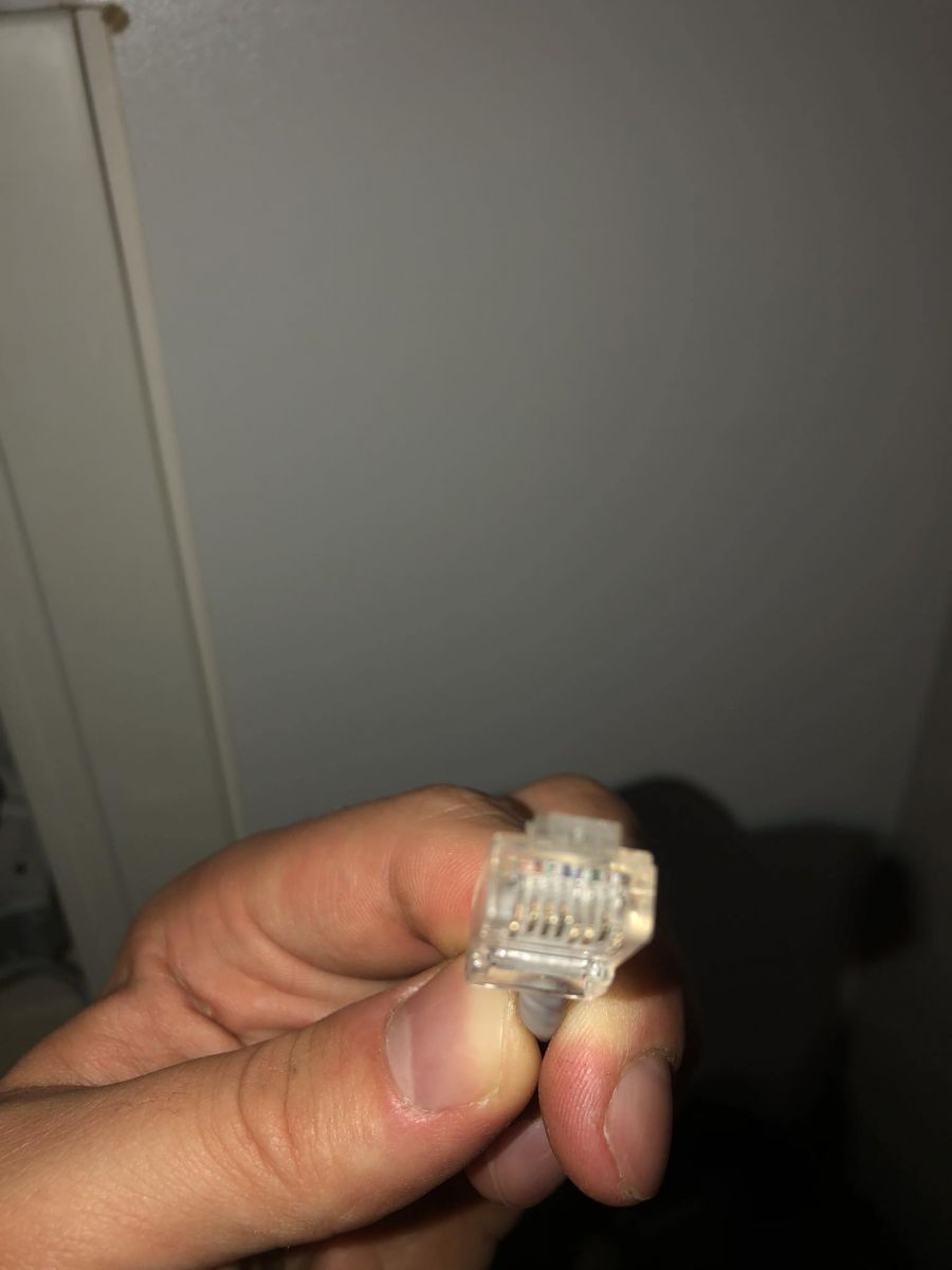

    Dzień dobry, potrzebuję pomocy z domową siecią LAN. Od początku problemem jest brak internetu po kablu LAN. Ekipa remontowa poprowadziła nowe gniazdo RJ45 w pokoju, w którym takiego gniazda nie było. Kabel od gniazda poprowadzili przez ścianę do skrzynki, w której jest router. Została dorobiona wtyczka i wpięta do routera. Od tego gniazda kabel LAN jest podłączony do komputera, a w skrzynce do portu w routerze. Gdzie może być problem? Sam kabel od gniazda do komputera jest nowy i działa, gdy podłączymy go prosto do routera, a nie do gniazda. Dodam, że deweloper zrobił takie samo rozwiązanie w innym pokoju pod telewizorem i to działa bez zarzutu, a w innym pokoju już nie. Trzy gniazda ścienne: LAN, antenowe i elektryczne.
    Kabel LAN z wtyczką trzymany w ręce obok skrzynki z routerem.

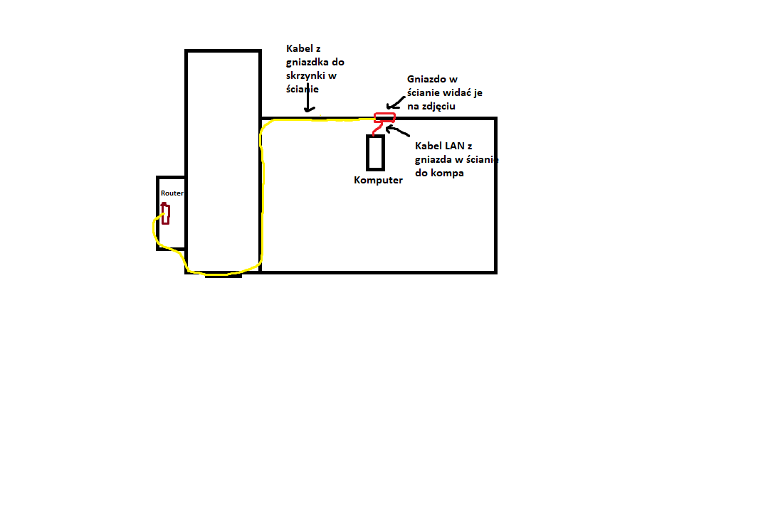

    Rozrysuj schemat co gdzie jest podłączone, a co gdzie nie!

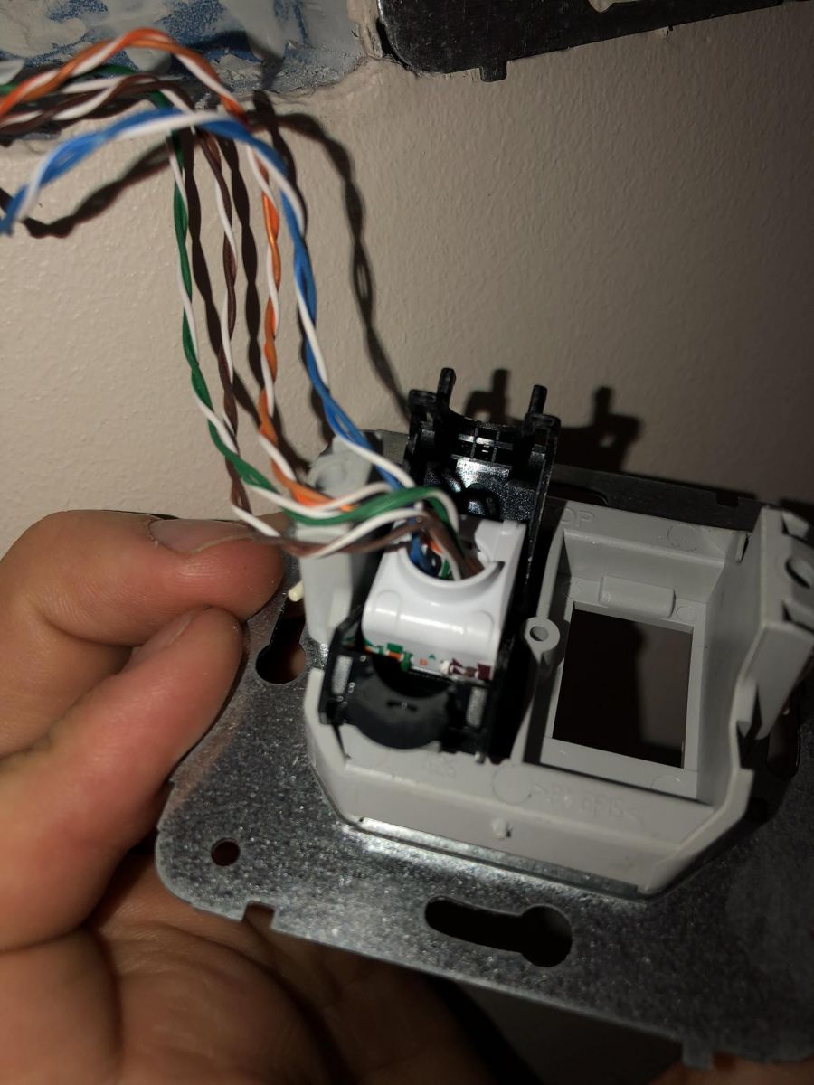

    Zakładając ze do testu na ruterze używasz to samo gniazdko, to masz problem z tym nowym kablem/wtyczką/gniazdkiem. Wg mnie sprawdziłeś wszystko co można samemu.
    Wymontuj gniazdko ze ściany i zrób zdjęcia żeby było widać kolory. Takie samo zdjęcie wtyczki, może coś wypatrzymy.

    >>21141884 Schemat połączenia sieciowego między routerem a komputerem

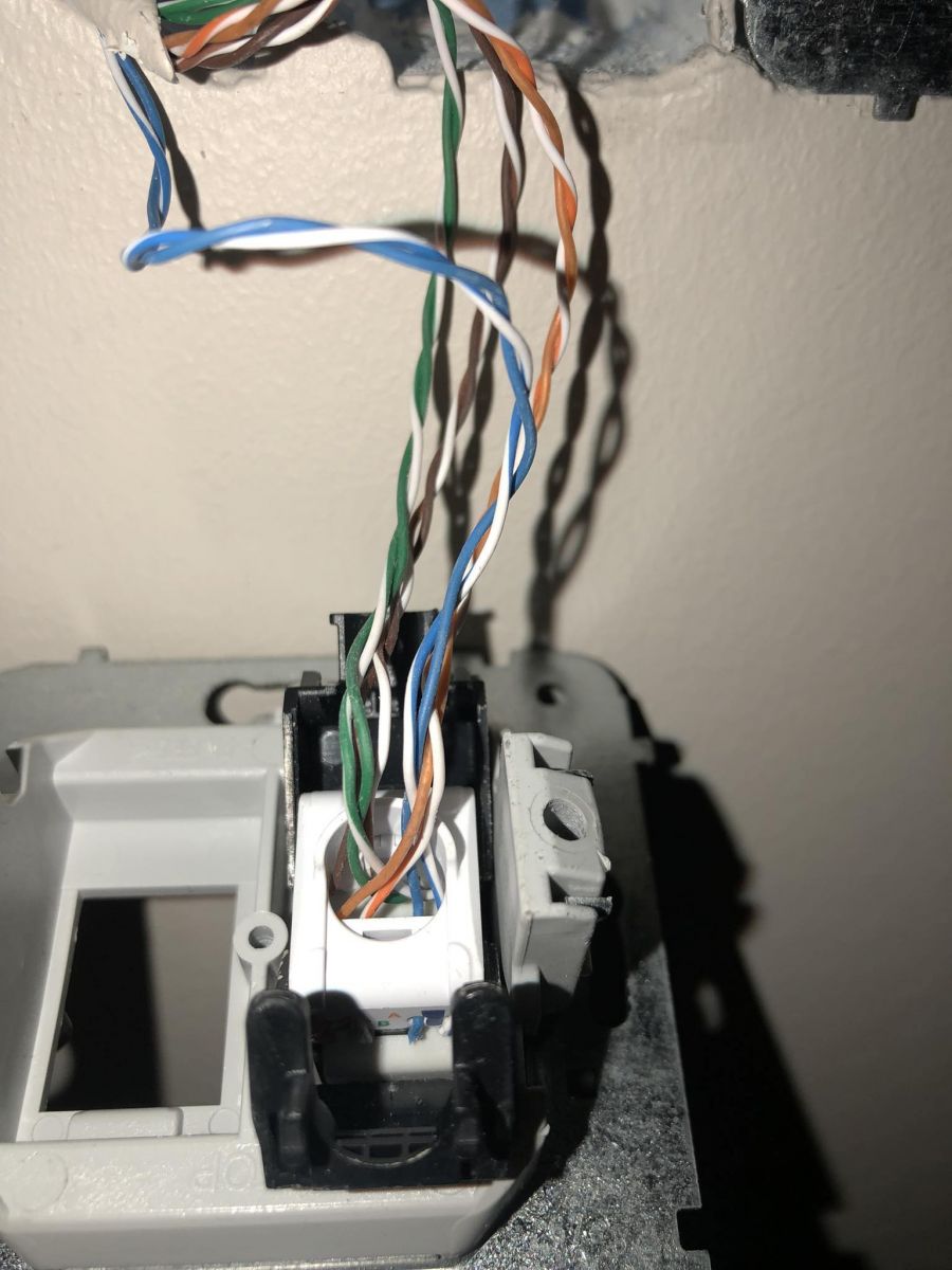

  • #13 21142032
    jprzedworski
    Specjalista Sieci, Internet
    Posty: 5353
    Pomógł: 757
    Ocena: 824
    wojtek4252 napisał:
    tester nie widzi połączenia
    W ogóle? Żadnej żyły?? Mogą być pomylone, ale jakieś powinny być widoczne.
  • #14 21142050
    leonov
    Posty: 8906
    Pomógł: 1038
    Ocena: 2232

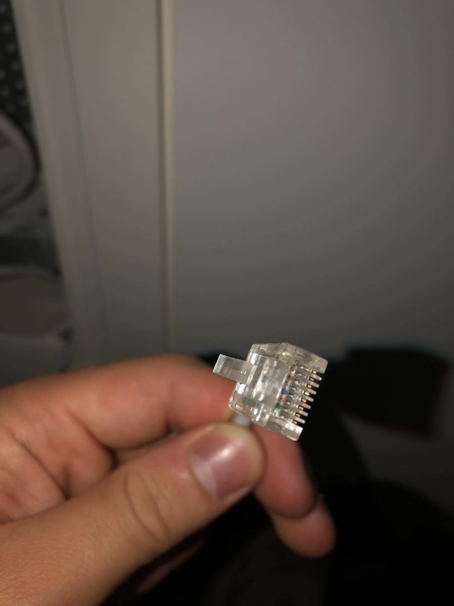

    Przecież w poście 11, widać źle zaszyte kable, trzeba, poprawić. Chociaż zamienione pary tester powinien pokazać

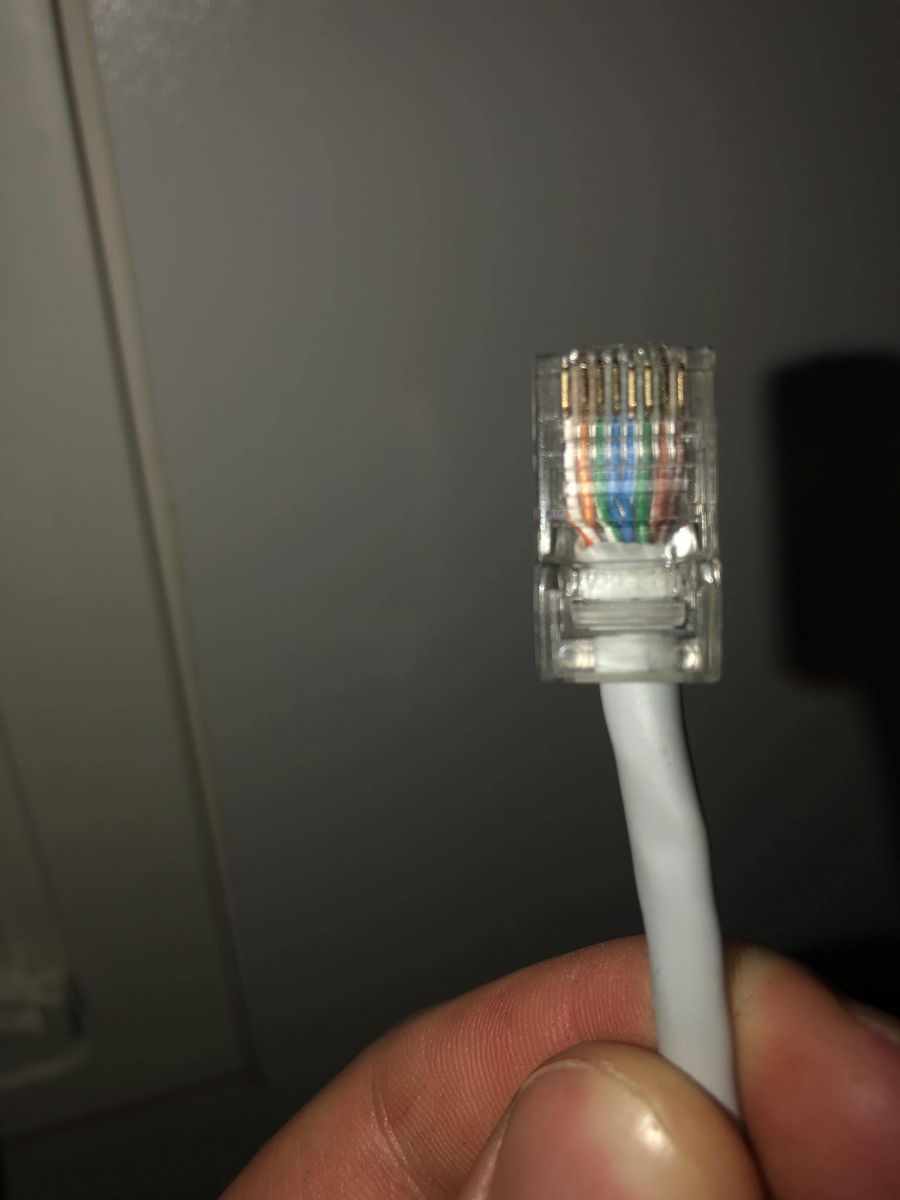

    wojtek4252
    Poziom 3  
    Posty: 6
    >>21142059
    Napisałem w poście że tak zrobiłem i internet działa.

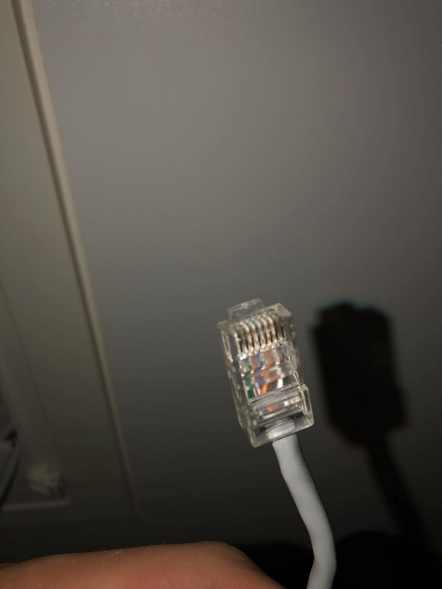

    Poprawiłem wtyczkę na 568b i gniazdo na 568b i internetu nadal brak, tester tak samo 0 reakcji
    Złącze RJ45 z kolorowymi przewodami. Osoba trzyma wtyczkę RJ-45.

    Kabel jest prawdopodobnie przerwany w ścianie...
    Zrobić pomiary omomierzem = skręcić z jednej strony każdą parę i mierzyć z drugiej strony - podać wyniki czterech pomiarów w omach (jeśli będą ...)
  • #18 21142231
  • #19 21142309
    jarekgol
    Poziom 40  
    Posty: 5113
    Pomógł: 641
    Ocena: 1132
    @ledo99 ma rację, na zdjęciu widać niedogniecione piny, być może masz zepsutą zagniatarkę.
    Gniazdko musiałbyś bardziej rozdłubać żeby zobaczyć co gdzie idzie.
    Pomysł z omomierzem jak najbardziej, możesz zwierać daną parę z jednej strony i mierzyć z drugiej.
    Możesz dla testu ustawić w kompie dla karty sieciowej 10Mbit i zobaczyć czy coś złapie (po poprawieniu wtyczki), ale jak nie świeci to wątpie.
