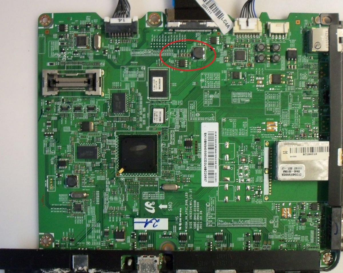

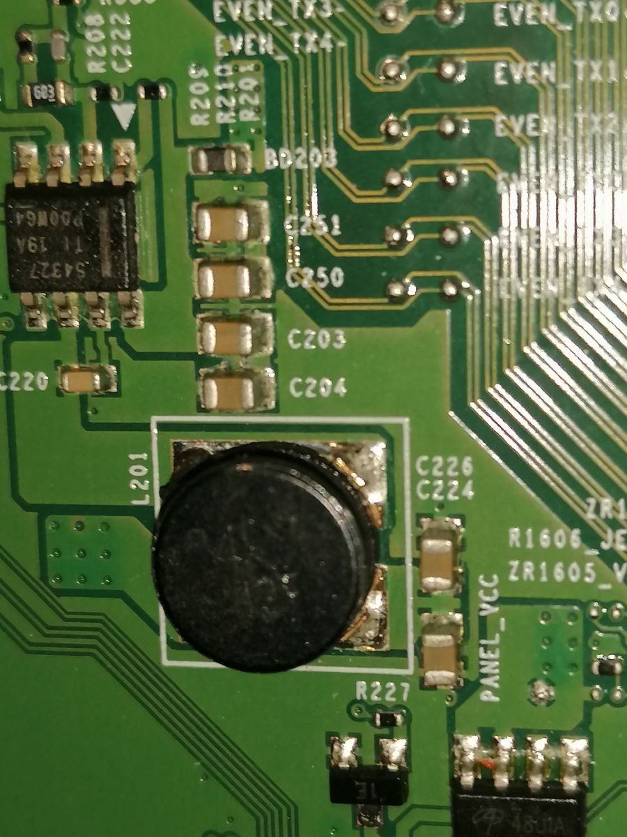

    A więc zbudowałem kabelek na MAX232 i brak jakiejkolwiek komunikacji (kabel sprawny ponieważ działa na innym tv samsung bez problemu) Co ciekawe zauważyłem że napięcie na kondensatorach C203 C204 C250 C251 pojawia się po starcie około 5 i 7 volt, po czym po mału spada z czasem do prawie zera... Czy ktoś wie za co są odpowiedzialne te napięcia?
    PS. Probowałem z odłaczonym panelem i jest tak samo, 12V na tcon prawidłowe i nie zanika...
    Samsung UE40D5520 - Czarny ekran po włączeniu, ciekawy przypadek Samsung UE40D5520 - Czarny ekran po włączeniu, ciekawy przypadek
    Wymieniłem IC201 TPS54327, wstawiłem podobny TPS54427 lecz nadal jest tak samo...
