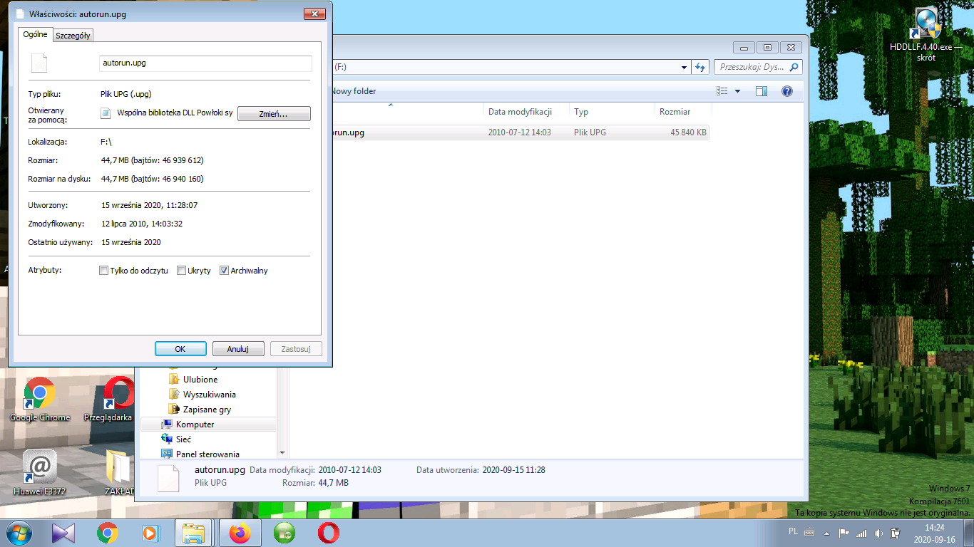

    Telewizor Philips 40PFL9704/H12
    Czasami się normalnie uruchamia lecz głownie jest to okno na zdjęciu.W tym momencie działa tylko kursor w dół i góra,włączenie i wyłączenie.

    Proszę o konkretne odpowiedzi i nie zadawanie pytań mało związanych z tematem. Telewizor po włączeniu od razu przechodzi w meni aktualizacji. czy jest sposób aby z tego meni jakoś wyjść. Próbowałem z aktualizacją przez USB lecz telewizor nie nie wykrywa pendrive w plikiem.

    To masz ten plik.
    40pfl9704h...us_eng.zip (44.35 MB)Musisz być zalogowany, aby pobrać ten załącznik.
    Instrukcja aktualizacji.
    40pfl9704h...ur_eng.pdf (90.87 kB)Musisz być zalogowany, aby pobrać ten załącznik.

    Przesyłam rozwiązanie problemu z przerwaną aktualizacją telewizora Philips.
    rozwiązani...oblemu.txt (115 bajtów)Musisz być zalogowany, aby pobrać ten załącznik.
