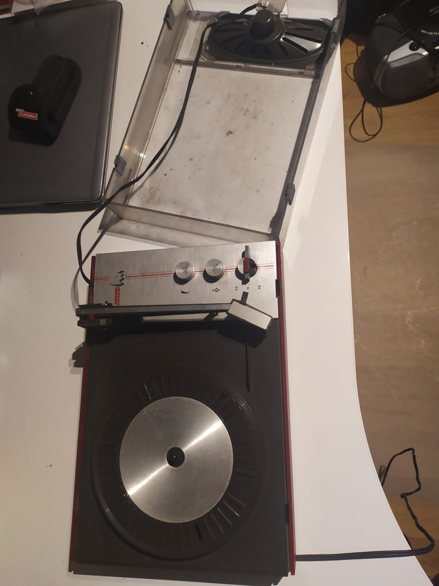

    Ostatnio w piwnicy znalazłem stary gramofon UNITRA FONICA MISTER HIT 71 i starałem się go odnowić. Po włączeniu zacząłem słyszeć buczenie z głośnika ale pomyślałem że to normalne. Jak nałożyłem igłę na płytę to zacząłem słyszeć dźwięk ( taki bardzo cichy ) podgłośniłem ale głośniejszy był tylko szum z głośnika, a dźwięk wydobywał się z pod igły. Nie mam pojęcia co robić więc piszę tutaj. Pozdrawiam.

    Wkładka to UF-50, trzeba ją obejrzeć czy jest sprawna; piezo
    Gramofon nie powinien buczeć.
    Zewrzyj w gnieździe DIN545 pin 3,5 i 2; buczenia nie powinno być słychać, jak buczy możliwy nie sprawny zasilacz
