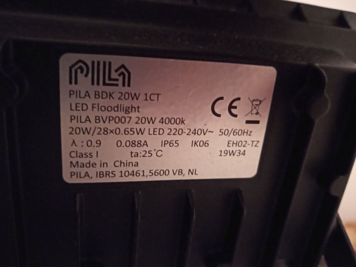

    Mam problem z podłączeniem lampy (pila bvp007 20w 4000k). Więc tak podłączyłem kabel zasilający idący od gniazdka, do puszki, w której podłączyłem ten kabel, do przełącznika SONOFF, następnie do tego przełącznika podłączyłem tą lampę LED i włącznik światła. I generalnie wszystko fajnie i pięknie "ale" po teoretycznym wyłączeniu lampy (niezależnie czy z aplikacji, czy z włącznika) lampa nie wyłącza się tak do końca, tylko Jest taki efekt, jak na zdjęciu, że minimalnie świeci. W czym jest problem?
    Dopowiem jeszcze, że w samej puszce dodałem szybkozłączki wago i kabel (ale są przed przełącznikiem sonoff, więc chyba nie mają znaczenia), bo chce jeszcze dodać w drugim miejscu normalne światło i ew. gniazdko pod np. ładowarkę.

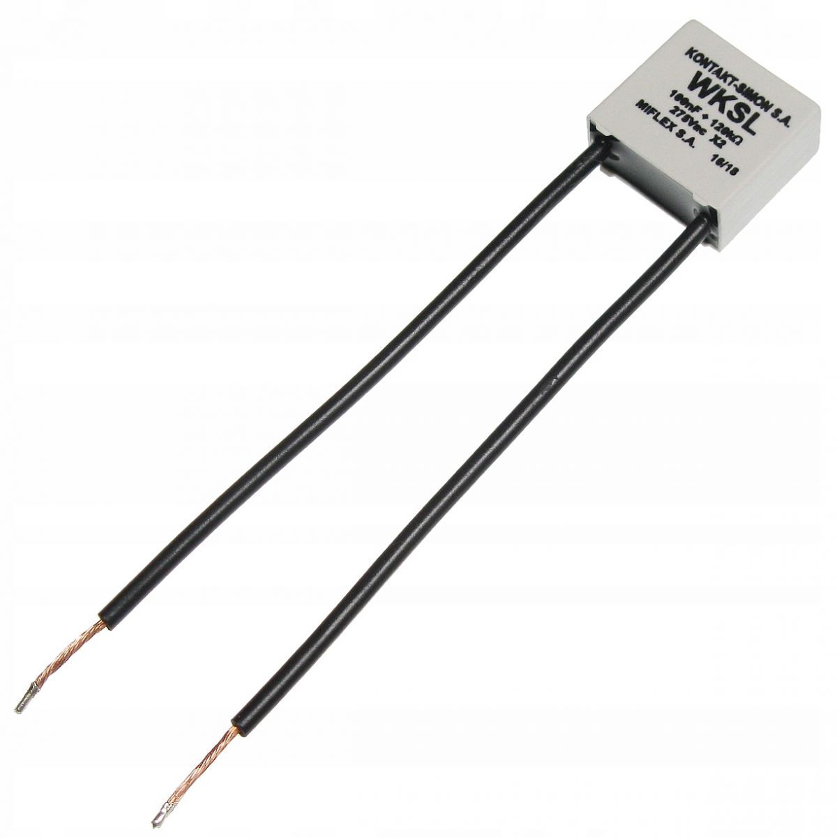

    Zamieniłem i niestety nic. Ale samodzielnie jeszcze patrzyłem na rozwiązaniem sprawy w internecie i zobaczyłem na allegro coś takiego jak: "FILTR Kondensator Eliminator rozbłysków LED 230V" (za 5.99 zł)
    Problem z odłączenie lampy LED do SONOFF Mini [świeci po "wyłączeniu"]
    Czy podłączenie tego od strony lampy bezpośrednio pod przełącznik sonoff załatwiło by sprawę?

    Czy wszystkie 3 przewody (L/N/PE) z oprawy są podłączone do instalacji?
  • #8 18953848
    Zenobiusz z o2
    Poziom 6  
    Posty: 14
    Tak, wszystkie są podłączone do instalacji i z tego co mi wiadomo to dobrze (fazowy, do fazowych, uziemienie do uziemienia) - mówię, z tego co mi wiadomo, bo nie jestem w stanie odpowiadać za elektryka robiącego instalacje (remont był kilka lat temu ale kilka znaczy coś pokroju 3-4 a nie 50) więc za niego nie jestem w stanie ręczyć, bo i jak (ja dorabiałem od gniazdka [wtyczka] do lampy).
