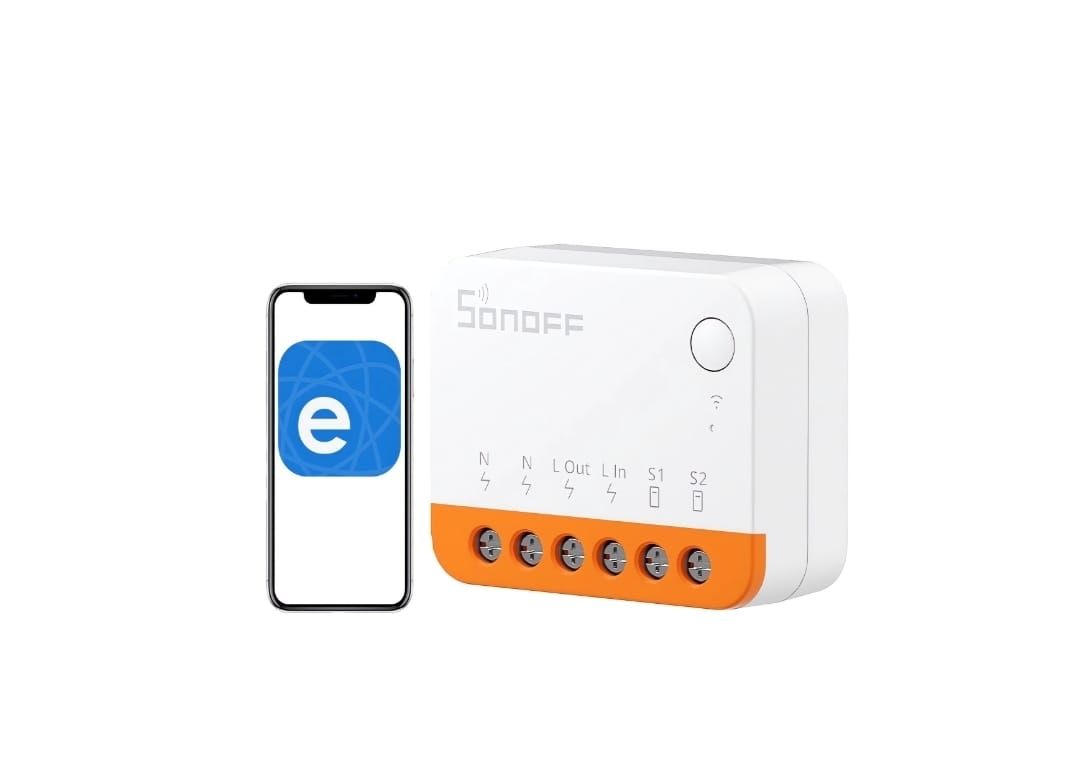

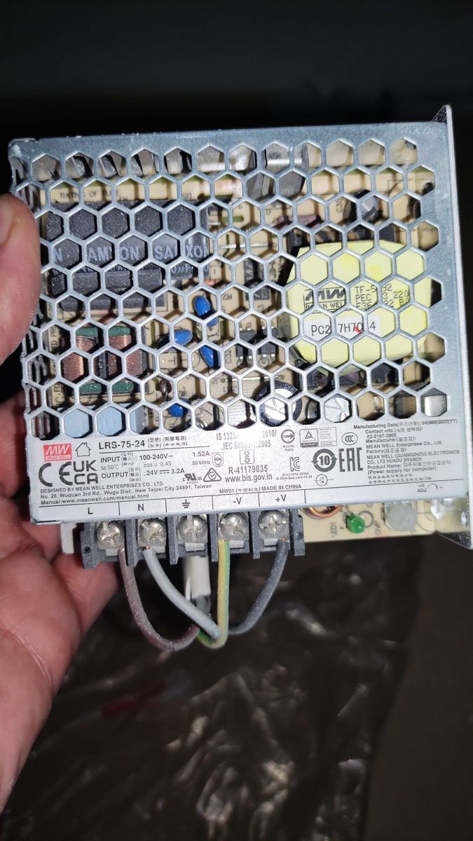

    Jak podłączyć Sonof mini r4 do zasilacza Led.
    Zasilacz Led podpięty jest do leda na zewnątrz domu i do fizycznego włącznika światła.
    Chcę podpiąć tak żeby działało i z włącznika i z aplikacji.
    Zasilacz LED Mean Well LRS-75-24 z widocznymi przewodami podłączonymi do zacisków. Urządzenie Sonoff Mini R4 obok smartfona.

    To ściągnij instrukcję z internetu jako podkładkę do reklamacji i reklamuj u (pato)dewelopera. Kasę wydałeś a masz źle podłączone, wręcz niebezpiecznie.

    Dlaczego na zacisku V- przewód o takim kolorze?

    >>21306695 Tego to ja nie wiem. Jak to powinno być prawidłowo zrobione?

    Nijak - nie wiemy jak masz poprowadzone okablowanie, w jaki sposób podłączony jest łącznik itd.

    Tak jak na schemacie. Zamiast żarówki złącza L N zasilacza. I co najważniejsze, napięcie wtórne zasilacza (24V) nie powinno mieć żadnego połączenia z napięciem pierwotnym. Tak jak to wynika ze zdjęcia to niebezpieczne rozwiązanie.
