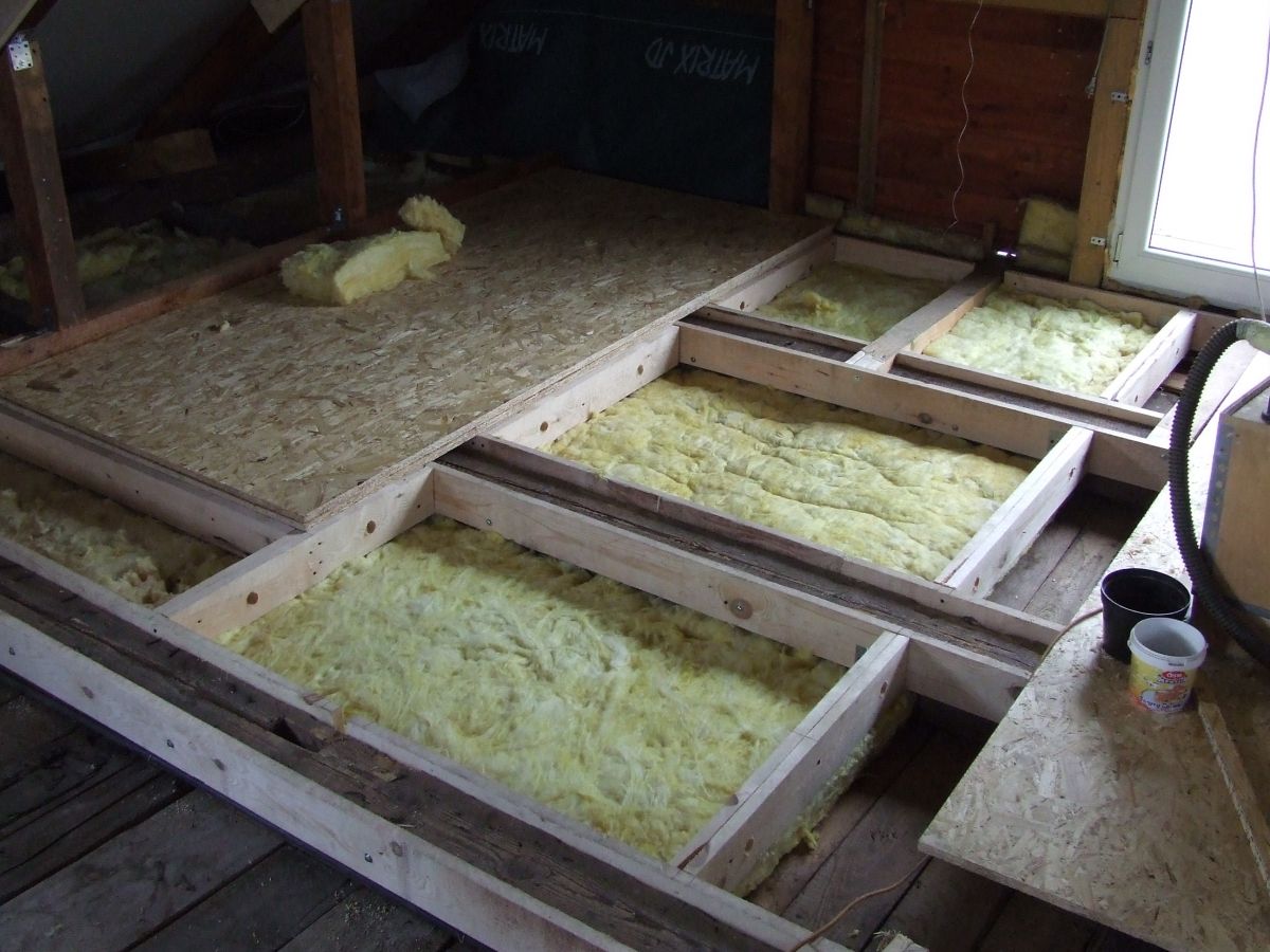

    Po co chcesz wzmacniać podłogę?
    Mieszkasz NA tym stropie czy POD nim?
    Pakujesz pod strop podwieszany wełnę mineralną,albo robisz odkrywkę w płytach OSB i sprawdzasz co jest pod nimi,pustkę wypełniasz wełną.W obu przypadkach im większa gramatura tym lepiej.Mozesz przykręcić jeszcze jedną warstwę płyt na jakiejś przekładce/piance/ gąbce ale pamiętaj że podniesie Ci się podłoga (drzwi!). To chyba najmniej inwazyjne propozycje, z jakąś tam skutecznością.

    karolb91 napisał:
    są już zbudowane sciany działowe.
    To je zdemontuj.
    Ja robiłem tak: Remont domu. Poszukiwanie sposobu na wzmocnienie i wyciszenie stropu i to jest chyba jedyny sposób.
    Podłoga jest sztywna, i jak dziecku długopis upadnie na dole nie słychać.

    Zasada jest taka: dźwięki o wyższych częstotliwościach ( rozmowa, śpiew płacz dziecka) wygłuszy wełna mineralna tkaniny itp, czyli materiały lekkie i porowate.
    Dźwięki o niskich częstotliwościach ( dudnienie, kroki,spadające przedmioty) wytłumią materiały o dużej masie, czyli idealna blacha ołowiana:-)
    To zasada.
    Nowe płyty przykręć koniecznie na jakimś dystansie: podkładki / przekładki z miękkiej gumy czy tzw żelu, w ostateczności pianka.Odizoluj podłogę od ścian przekładkami, żeby płyty się z nimi nie stykały.
    W pustki,gdzie nie możesz dotrzeć, wtryśnij piankę.
    Jeżeli ustalisz skąd dobiega skrzypienie,może trzeba rozważyć wzmocnienie którejś z belek stropowych.Chociaż drugą warstwą płyt powinna je wyeliminować znacząco.Wkrętów nie żałuj.
