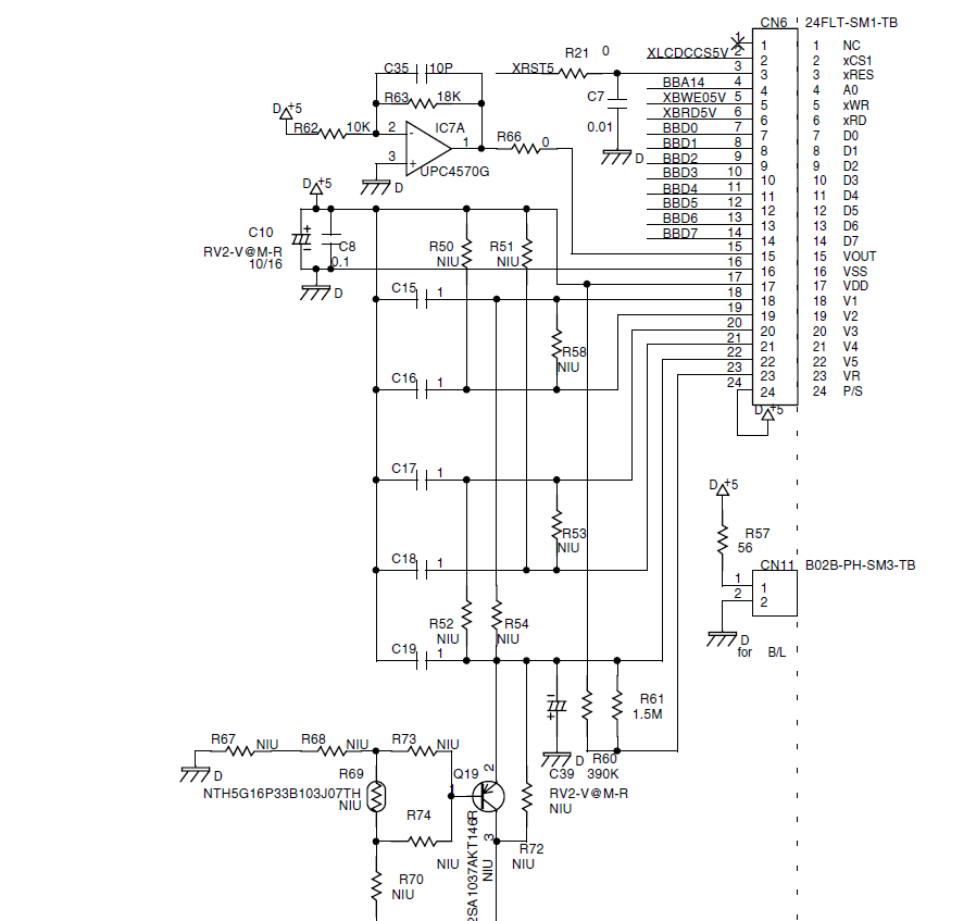

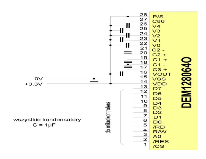

    Chciałbym podłączyć nowy wyświetlacz do swojego instrumentu Roland Fantom XR. W związku z tym że nie ma opcji kupić takiego samego wyświetlacza kupiłem o trochę innej rozdzielczości ale na takim samym sterowniku. chciałbym przynajmniej przetestować jak to będzie wyglądać. Problemy i pytania są dwa:
    Jeśli nowy wyświetlacz jest mniejszy to rozumiem że po prostu część danych nie będzie się wyświetlać? Stary 160x48 nowy 128x64.
    Drugie i główne pytanie stary był zasilany 5V natomiast nowy jest na 3.3V jak przeprowadzić rozsądnie konwersję zasilania? Załączam dwa schematy, nowego wyświetlacza i schemat podłączenia starego z instrukcji serwisowej.

    Coś takiego (cztery płytki) 13 I/O jest potrzebne:
    Link
    Lub dwie:
    Link
    Plus jakiś stabilizator LDO z 5V na 3,3V

    Wszystkie, które policzyłem 13 I/O; cała logika jest 5V w starym wyświetlaczu, w nowym 3,3V
    Pin15 ze starego wyświetlacza pozostawiasz wiszący, wylutuj rezystor R66
    Pod pin17 (pin16 jako masa) starego wyświetlacza podłącz stabilizator liniowy LDO 3,3V dla zasilania nowego wyświetlacza; stabilizatora na przetwornicy to nie używaj.
    Pin1, Pin18...24 starego wyświetlacza - niepodłączone
    Złącze CN11 - podświetlenie, w nowym wyświetlaczu to nie wiem jak tam jest zrobione

    O.K. postaram się jakoś to sprawdzić jak dostanę konwertery. A może takie głupie pytanie, a czy można próbować podłączyć wyświetlacz na innym sterowniku? Znalazłem wyświetlacz o prawie identycznym rozmiarze 160x32 czyli brakuje tylko 16 linii w poziomie, patrząc na rozpiskę tego wyświetlacza wiele sygnałów się powtarza, do tego jest już na 5V co też bardzo by ułatwiło podłączenie. jest jakaś szansa że tak by to zadziałało?
    #6 18955419
    Loker
    Posty: 3368
    Pomógł: 575
    Ocena: 720
    Oba są na ST7565R? Bo on działa tylko na 3.3V. Poza tym ST7565R obsługuje tylko do rozdzielczości 65x132.

    Szczerze mówiąc to nie wiem czy są na tym samym sterowniku, do końca się nie znam, a znalazłem wyświetlacz który miał wszystkie sygnały odczytane z instrukcji serwisowej z tego który siedzi w instrumencie, Jak przeglądam inne wyświetlacze to nie mają wszystkich albo są inaczej oznaczone. Jedyne co mi nie pasowało to że ten nowy jest na 3.3V co strasznie komplikuje sytuację.
    Dlatego pytam czy jeśli wezmę wyświetlacz na innym sterowniku który ma też sporo podobnych sygnałów ale jest na 5V to jest jakaś opcja że zadziała czy nawet nie ma co próbować? Generalnie w ogólnodostępnych wyświetlaczach brakuje A0, V1-V5, VR, P/S

    Bardzo małe szanse, że zadziała.
