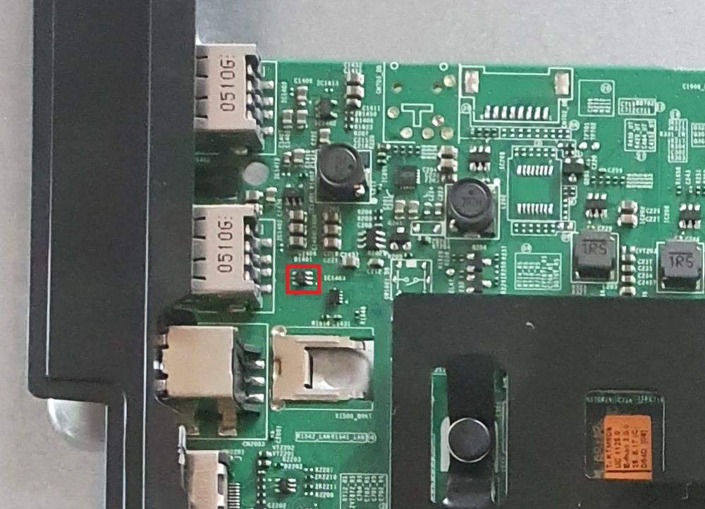

    TV ma 2 lata, bardzo mało używany.
    Przestał działać nagle. Nie świeci się "standby".
    Zasilacz sprawdzony, podmieniony na drugi i brak reakcji.
    Po odpięciu zasilania płyty głównej, zasilacz się podnosi i zapala podświetlenie matrycy.
    Po ponownym podłączeniu płyty zabezpiecza się i zmniejsza zasilanie płyty z 13V na 8V.
    Płyta poszła na reball. Niestety bez zmian.
    Na termowizji świeci mały układzik w okolicy USB.
    Właściciel zgłaszał problemy z tym wejściem USB.
    Szukam serwisu lub osoby, która podejmie się naprawy płyty lub posiada sprawną do sprzedania.
    Model płyty: BN41-02568B, BN94-12403R P45R
    Coś pisze na tym układzie? Da się go zidentyfikować?
    Poza tym skoro świeci na termowizji to może testowo go zdjąć i zobaczyć czy napięcie wróci do normy? A może nawet TV się uruchomi?

    majsterek napisał:
    Nie mam mikroskopu, ani sprzętu do bawienia się w mikro-SMD.
    Orientacyjnie zaznaczyłem, który to układ.

    Kolego, ten element wygląda na jakiś stabilizator. Skoro się grzeje, to raczej jest tego przyczyna. Myślę że jesteś już bardzo blisko diagnozy usterki, jednak koniecznie trzeba zidentyfikować ten układ, ustalić które wyjście ma zwarcie lub niską oporność i wykonać tam próbę zwarciową. Jeśli były problemy z USB, to bardzo możliwe że zasila on kontroler portów USB na tej płycie, który obecnie może być właśnie uszkodzony.
    ps. Lupą nie da rady? Albo zdjęcie i potem powiększyć?

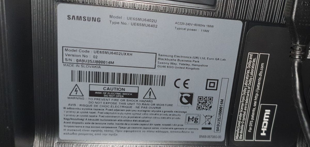

    witam,podaj model matrycy,która jest w środku.Opisana jest na naklejce prostokątnej.
    z tyłu obudowy telewizora jest podana wersja panela Version No..... prosze podać te 2 cyfry
    Version No: 02
