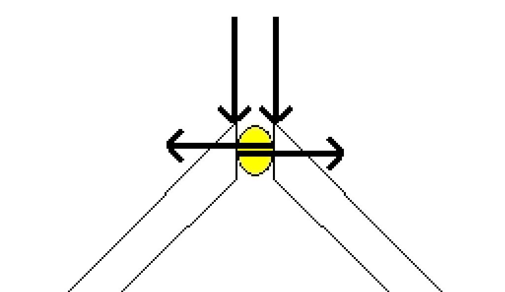

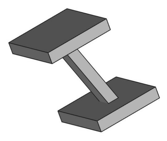

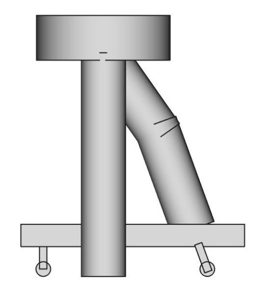

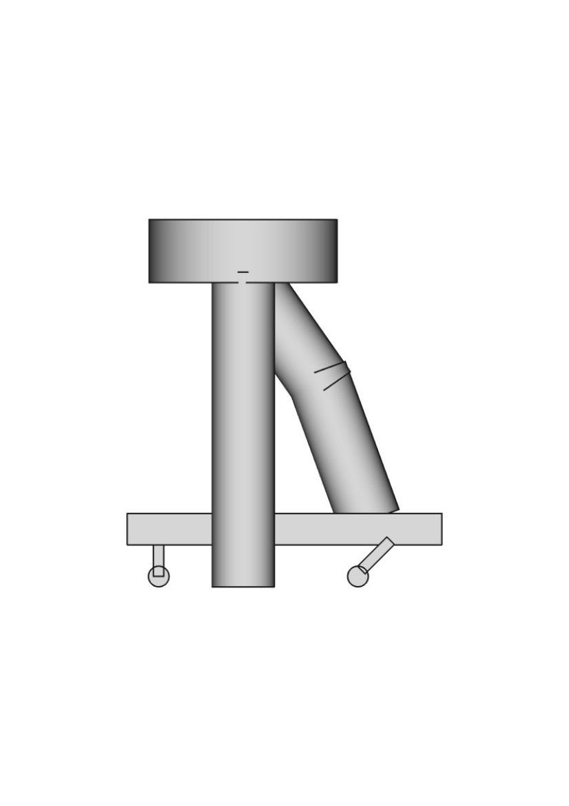

    Jedna podpora to pręt, czyli część kratownicy, na który działa siła skośna. Siła kośna działająca na pręt rozkłada się na dwie siły prostopadłe do siebie. Jedna siła prostopadła do pręta spowoduje ugięcie pręta i pręt musi być wystarczająco mocny, żeby nie pękł, natomiast druga siła, która działa wzdłuż pręta zostanie przeniesiona na dolną podstawę. Siła działająca na dolną podstawę działa pod skosem i rozkłada się na siłę poziomą i pionową w dół. Dolna podstawa jest połączona z kółkami deskorolki, więc siła pozioma będzie napędzać deskorolkę. Jeśli pozioma siła będzie większa od sił oporu, to deskorolka po ruszeniu będzie się rozpędzać. Jeśli pozioma siła będzie równa siłom oporu, to deskorolka po ruszeniu będzie poruszać się ze stałą prędkością. Jeśli pozioma siłą będzie mniejsza od sił oporu, wtedy deskorolka po ruszeniu będzie zwalniać, aż do zatrzymania się.

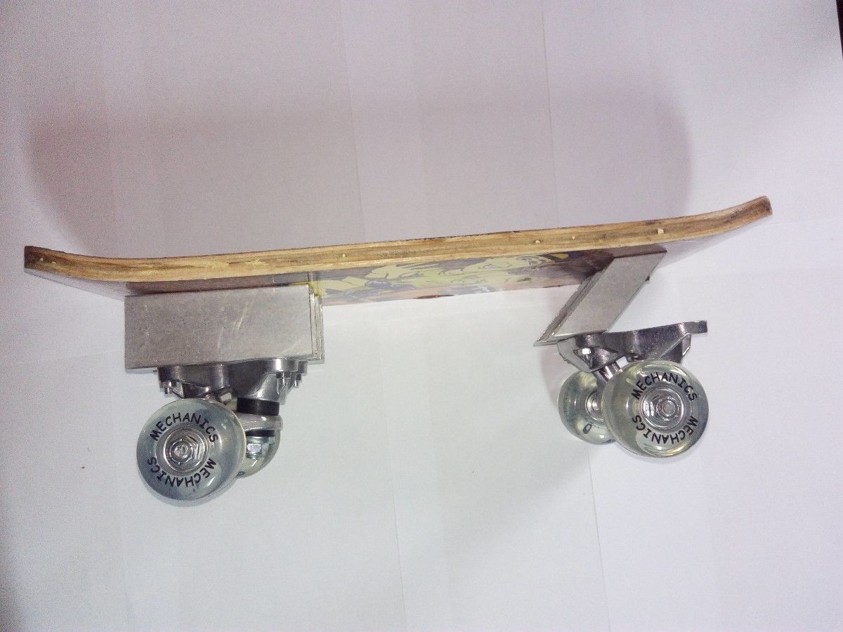

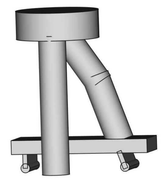

    W deskorolce przy rozpędzaniu przez deskorolkarza siła działa pod kątem względem podłoża. W starej deskorolce ta siła ciągnie przednie kółko deskorolki.
    Pomysł na usprawnienie deskorolki. Perpetuum mobile?
    W mojej nowej deskorolce siła, którą działa deskorolkarz podczas rozpędzania jest przekazywana bezpośrednio na kółka.
    Po zbudowaniu mojej deskorolki stanąłem na nią i deskorolka nie pojechała, ale opory statyczne są większe, niż opory dynamiczne, więc przypuszczałem, że podczas jazdy deskorolka będzie dodatkowo napędzana poziomą siłą, ale nie umiem jeździć na deskorolce, więc nie sprawdziłem tego. Podczas testów mojej przerobionej deskorolki i drugiej nieprzerobionej deskorolki zauważyłem, że przy wysunięciu przerobionej deskorolki do przodu, deskorolka przyśpiesza w porównaniu do nieprzerobionej deskorolki. Po przeanalizowaniu Waszych wypowiedzi wiem, że nawet przy jeździe moja deskorolka nie miałaby dodatkowej poziomej siły, ale zastanowiłem się nad moją nową deskorolką i doszedłem do poprawnego rozwiązania. W mojej deskorolce siła, którą działa deskorolkarz podczas końcowego rozpędzania deskorolki przechodzi bezpośrednio na przednie kółka deskorolki. W przypadku nieprzerobionej deskorolki jedna część siły, którą działa deskorolkarz podczas końcowego rozpędzania deskorolki powoduje naprężenie łącznika między deskorolką i kółkami. Druga część tej siły powoduje ruch kółek, które są ciągnięte do przodu przez deskorolkę.

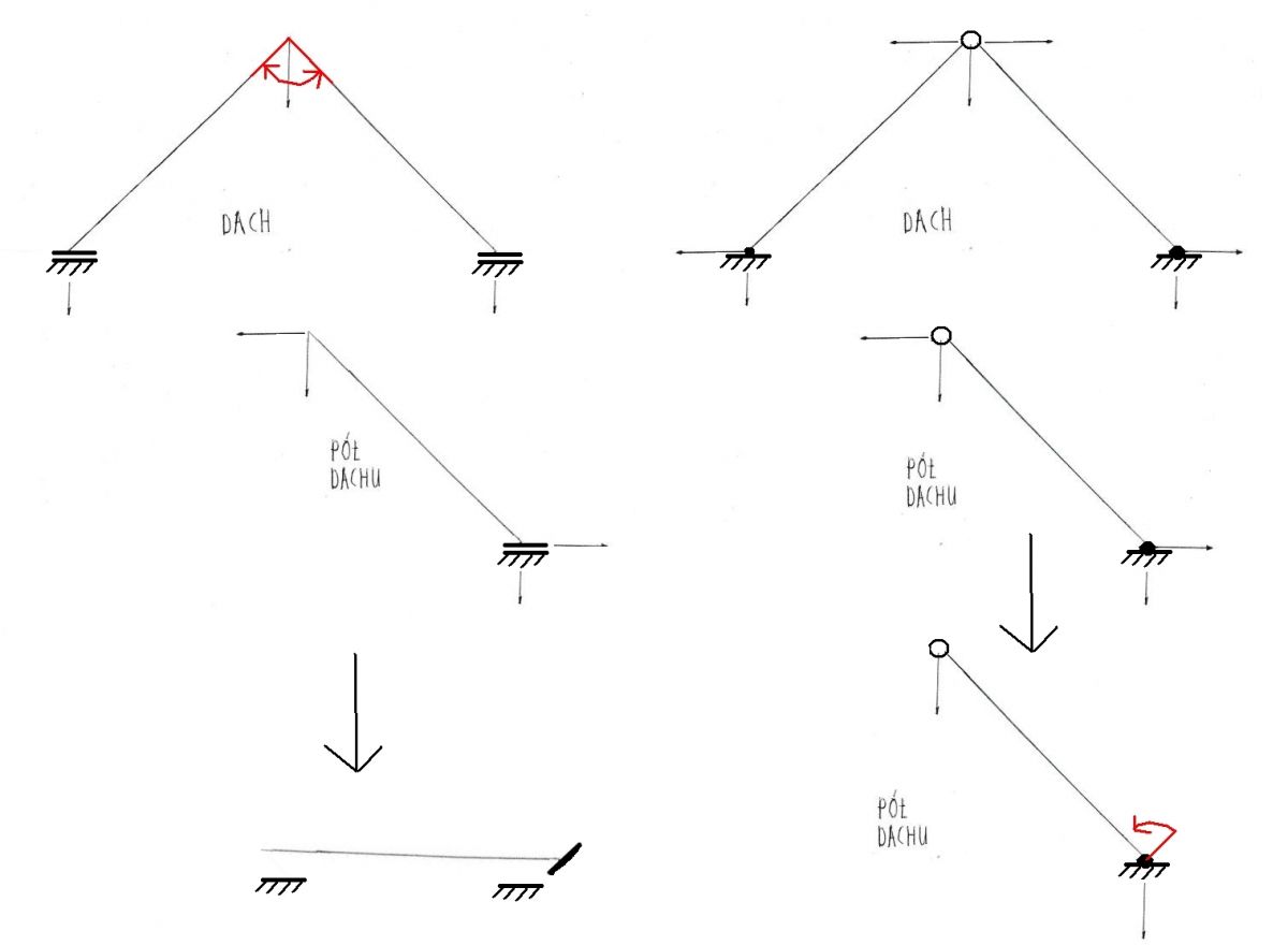

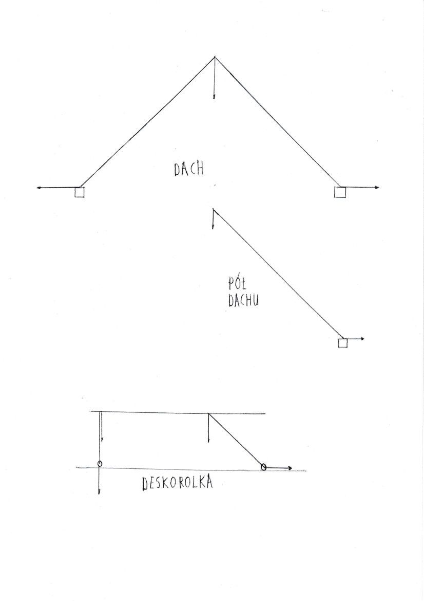

    Moim zdaniem jajko zostanie zgniecione, ale już napisałem, że przykład z dachem jest błędny.

    Deskorolkarz odpycha się prawą nogą do tyłu i deskorolka jedzie do przodu. W mojej nowej deskorolce siła, którą lewa noga deskorolkarza działa na przód deskorolki jest przenoszona na przednie kółka deskorolki. Na przednie kółka deskorolki działa siła pod kątem do podłoża. Ta siła rozkłada się na siłę pionową w dół i na siłę poziomą do przodu. Moja nowa deskorolka nie jest Perpetuum Mobile, ponieważ nie wytwarza dodatkowej siły poziomej.
    Dodałem pliki FreeCAD w wersji 0.17
    Łukasz

    Myślenie kreatywne ma ogromną przeszłość . :D Jakieś 60 lat temu powstał film „Easy Rider” , w którym główny bohater jeżdził motocyklem z przedłużonym przednim widelcem ale czy przez to silnik palił mniej , czy jeździł szybciej to wątpliwe. Niewątpliwie motocykl fajnie wyglądał. Kolega skonstruował deskę-chopper i jest to pierwsza tego typu deska na świecie, za co należą sie słowa uznania. :ok:

    Po co się ograniczać? . Idąc tym tropem myślenia, można przecież skonstruować deskę, która będzie jeszcze szybsza albo taką co będzie jeździła tylko po okręgu. :D .
    Kol. Kiełbowicz a może by tak spróbować zaczepić te wszystkie wektory w puncie styku rolki z podłożem i zastanowić się, czy powstanie jakaś dodatkowa siła?
