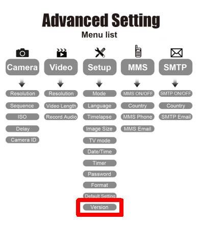

  • #7 18956475
    mav31
    Poziom 8  
    Posty: 8
    Nie precyzyjnie się wyraziłem - karta sim (o czym nie wiedziałem) była wyłącznie do transmisji danych / mms dlatego kontakt w przypadku komend SMS nie był możliwy. Inna karta SIM od zaskoczyła jak wspomniałem wyżej.
    PIN wyłączony.
    Niestety nie wiem jak sprawdzić wersję oprogramowania.
    Czytając inne wątki ustawiłem 3 zdjęcia.
    Dziwne, że poza kodem *530* i odpowiedzią na niego nic innego nie działa...
  • #8 18956483
    gradek83
    Posty: 9106
    Pomógł: 930
    Ocena: 2103
    W menu masz.

  • #9 18956507
    mav31
    Poziom 8  
    Posty: 8
    Dziękuję, przeoczyłem.
    Wersja: UC15 ; 02/28/2020
    Tak - Flex w tel. normalnie wysyła i hula.
