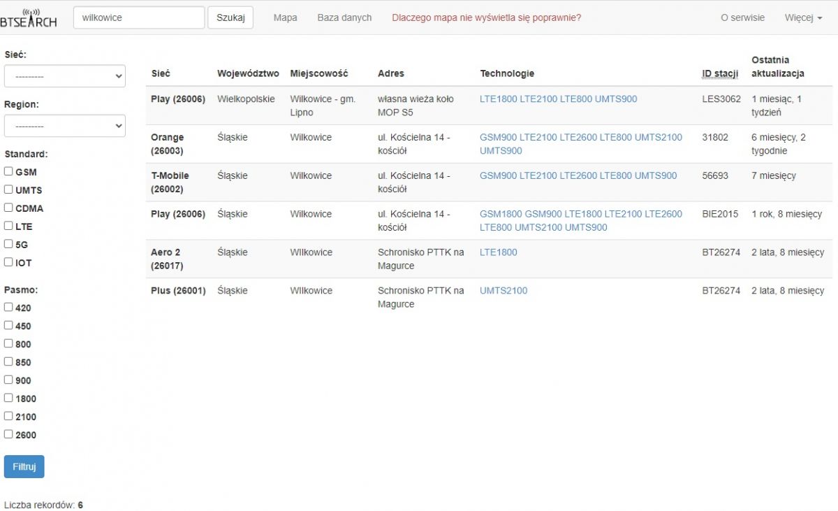

    http://beta.btsearch.pl/bts/?network=26001®ion=16&query=
    tomek k9 napisał:
    a z anteną 2 kreski.
    No to mało z anteną powinieneś mieć co najmniej 4 o ile nadajnik jest w zasięgu gorzej jak mieszkasz gdzieś na odludziu.

    Zasięg stacji plusa niby obejmuje twoją miejscowość.
