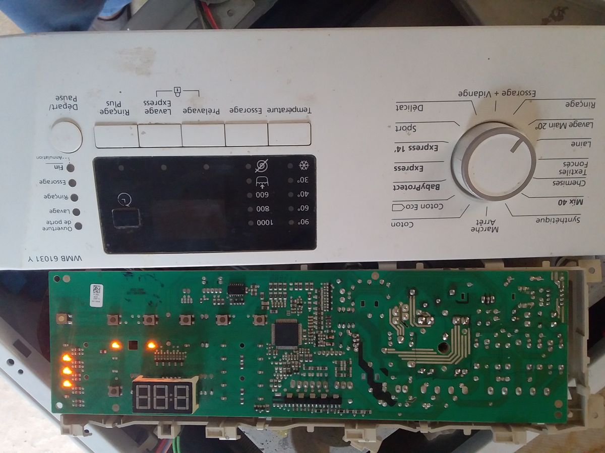

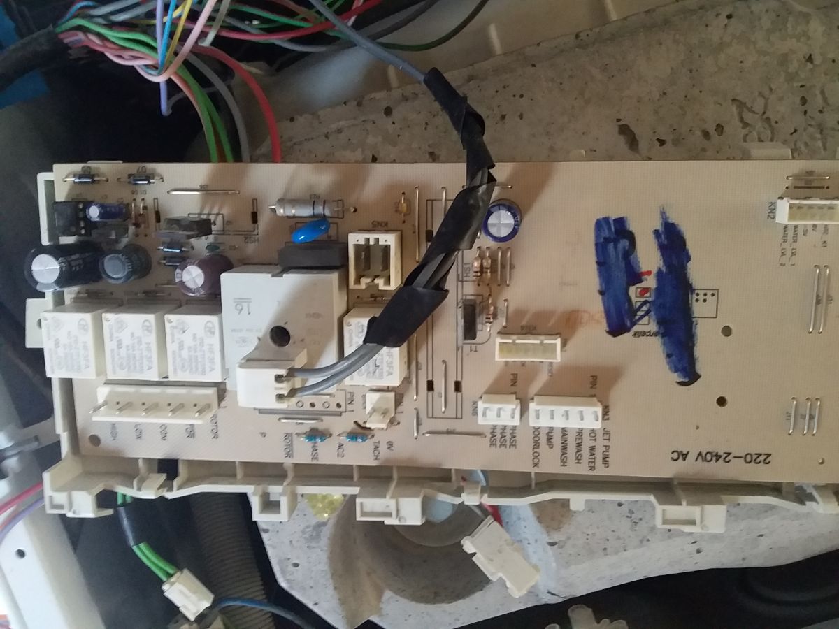

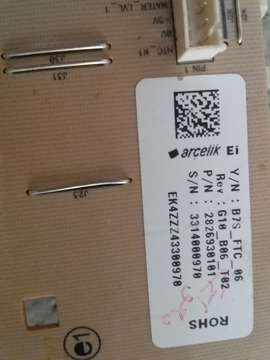

    Witam, nowy członek forum. Początkujący w konserwacji płytek elektronicznych do pralek. Posiadam podkładkę Beko WMB61031, która ma problem na module jak na zdjęciu.
    Z poważaniem
    Gdy mam, ale wtyczka sieciowa zapala diody jak na foto.

    Sprawdź grzałkę, czy ma opór 20-25Ω i czy nie ma przebicia do masy.
