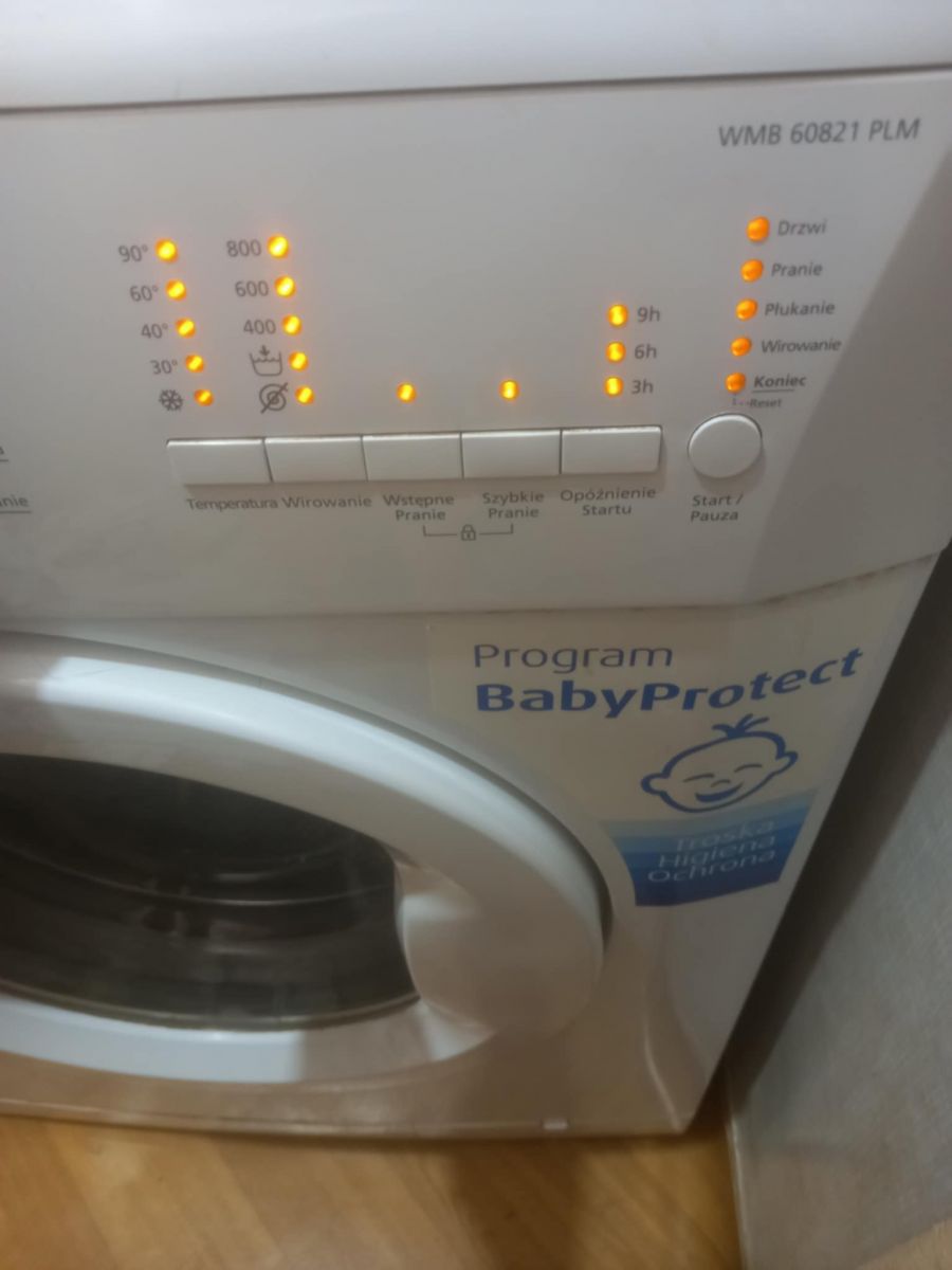

    Witam, mam problem z pralką Beko, otóż podczas prania zapaliły się wszystkie diody, pralka nie kreci bębnem ale pobiera i odprowadza wodę. Myślę że to programator czy istnieje jakaś metoda aby to wszystko zresetować.
    Panel sterujący pralki Beko WMB60821LM z świecącymi diodami, ale bęben nie kręci.
    Czy przed wystąpieniem problemu miały miejsce jakieś zmiany, np. przepięcie lub nowa instalacja?
    Nie
    Jeśli odcięcie zasilania nie pomaga, to nie ma takiej metody.

    Odepnij kostkę silnika i zobacz czy coś się zmieniło? Czy pralka na programie płukania prawidłowo zablokuje wtedy drzwi, pobierze wodę i wyleje?

    Programator już raczej się zresetował i to skutecznie.
    Pro forma pomiary silnika i grzałki. Dalej wyjęcie modułu i sprawdzenie, czy nie jest po zwarciu. Jeśłi nie to typował bym rozsypanie się wsadu oprogramowania.
    Ale toto mityczne wysypanie się wsadu zdarza się nie często że tak powiem. W beko się jeszcze nie spotkałem a na pewno nie samo z siebie. Jedyny wsad jaki wymieniałem był w Whirlpoolu z błędem F14 lata temu.

    Dla tego napisałem, że moduł trzeba wyjąć i obejrzeć czy nie jest po przepięciu i nie będzie zwarty proc.
    Wsady relatywnie najczęściej sypią sie w przętach Eluxa, później whirlpoole. Ogółem to relatywnie rzadkie przypadki, ale w totka ludzie też wygrywają...
