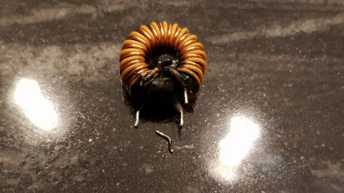

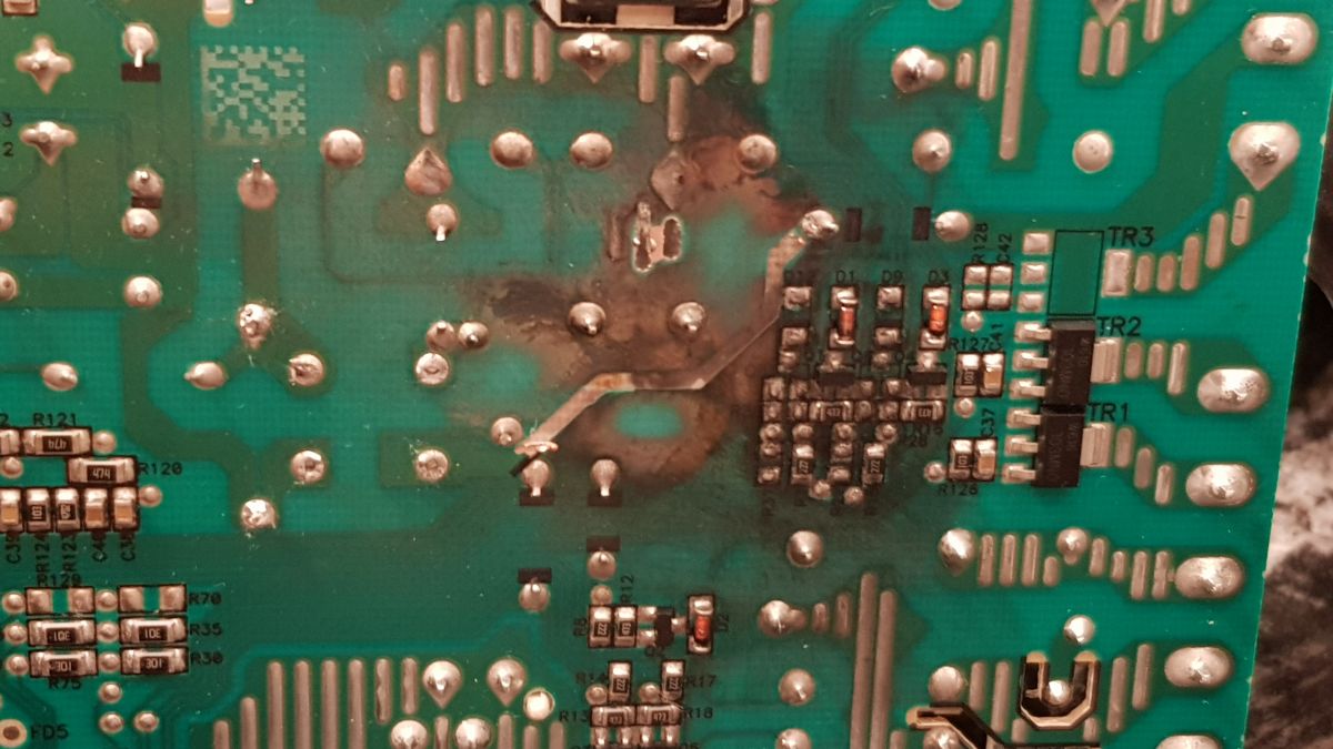

    Szukam jakiejś instrukcji serwisowej lub zwyczajnie rady. Pacjentem jest Beko DPY8506GXB1. W dzień, jak nie była używana wywaliła bezpiecznik przeciążeniowy i róznicówkę. Nie wiedziałem o co chodzi więc włączyłem i zapomniałem o sprawie. Dzisiaj się okazało ze suszarka jest trupem. Jakby była odłączona od gniazdka. Pralka na tym samym gniazdku działa. Czy ona ma jakiś bezpiecznik gdzieś?

    Bezpieczników nie ma. Sprawdź czy dociera zasilanie do modułu sterującego. Jeśli tak to wstaw dobrej jakości zdjęcia modułu sterującego z obu stron.

    Beko DPY8506GXB1 nie działa - Czy suszarka ma wbudowany bezpiecznik? Beko DPY8506GXB1 nie działa - Czy suszarka ma wbudowany bezpiecznik?
    Takie małe trafo? Zjarało się ono i ścieżka do niego. Ścieżkę można kabelkiem zastąpić ale co to za trafo? Jakiś schemat ktoś ma? I pytanie czy trafo to ofiarą czy przyczyną? Nowa płytka prawie 500zl więc wolałbym ją zreanimować. O ile ta atmega nie dostała przy okazji. I tak teraz patrzę że ta ścieżka to się na kawałek płytki rozdmuchała, nie wiem czy tam teraz gigantycznego zwarcia nie ma.

    Przypomniało mi się po czasie. Generalnie zreanimowałem suszarkę, przyczyną w ogóle była płytka panelu sterowania. Układ Cypressa (z tego co pamiętam), sterownik pól dotykowych tam się zjarał i pociągnęło za sobą zasilanie ze zdjęć w tym poście. Cała płytkę panelu sterowania musiałem wymienić ale układ zasilania udało mi się zreanimować i działa do dzisiaj.
