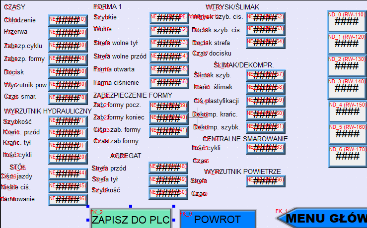

Piszę program dla HMI Crouzet CTP 107, który po Ethernecie komunikuje się z PLC em4 firmy Crouzet.
Program po wpisaniu do pamięci HMI wybranych wartości zapisuje je do odpowiednich komórek pamięci HMI (RW) i następnie
po wciśnięciu przycisku funkcyjnego uruchamia macro, które ma przesłać dane na odpowiednie wejścia analogowe PLC (XWIN).
W tej chwili wygląda to tak, że po wpisaniu wartości i przesłaniu ich do PLC, program wystawia na XWIN odpowiednie wartości z HMI (przynajmniej na ułamki s), a następnie na kilku (dokładnie na XWIN 19,22) wyjściach nadpisuje je "0".
Wartości w pamięciach RW się nie zmieniają, sprawdziłem to.
W samym sterowniku PLC jest użyty Multi/Demulti plekser i część danych jest przekazywana do niego z użyciem funkcji XBIN_bit i akurat te wartości przypisywane są prawidłowo
Poniżej zawartość makra:

//ponowne nadpisanie wartosci XWIN
SetDataEx(a, "Crouzet em4 Ethernet Modbus TCP/IP", XWIN, 22, 1)
end macro_command

DELAY(250)
int r
GetData(r, "Local HMI", RW, 36, 1)
SetData(r, "Crouzet em4 Ethernet Modbus TCP/IP", XWIN, 9, 1)
SetData(r, "Crouzet em4 Ethernet Modbus TCP/IP", XBIN_bit, 1010, 1)
DELAY(250)
//ZABEZPIECZENIE FORMY
int s
GetData(s, "Local HMI", RW, 39, 1)
SetData(s, "Crouzet em4 Ethernet Modbus TCP/IP", XWIN, 9, 1)
SetData(s, "Crouzet em4 Ethernet Modbus TCP/IP", XBIN_bit, 1011, 1)
DELAY(250)
int t
GetData(t, "Local HMI", RW, 40, 1)
SetData(t, "Crouzet em4 Ethernet Modbus TCP/IP", XWIN, 9, 1)
SetData(t, "Crouzet em4 Ethernet Modbus TCP/IP", XBIN_bit, 1012, 1)
DELAY(250)
int u
GetData(u, "Local HMI", RW, 41, 1)
SetData(u, "Crouzet em4 Ethernet Modbus TCP/IP", XWIN, 9, 1)
SetData(u, "Crouzet em4 Ethernet Modbus TCP/IP", XBIN_bit, 1013, 1)
DELAY(250)
//STÓŁ
int x
GetData(x, "Local HMI", RW, 44, 1)
SetData(x, "Crouzet em4 Ethernet Modbus TCP/IP", XWIN, 2, 1)
int y
GetData(y, "Local HMI", RW, 45, 1)
SetData(y, "Crouzet em4 Ethernet Modbus TCP/IP", XWIN, 3, 1)
int z
GetData(z, "Local HMI", RW, 46, 1)
SetData(z, "Crouzet em4 Ethernet Modbus TCP/IP", XWIN, 4, 1)
//AGREGAT
int aa
GetData(aa, "Local HMI", RW, 48, 1)
SetData(aa, "Crouzet em4 Ethernet Modbus TCP/IP", XWIN, 7, 1)
int ab
GetData(ab, "Local HMI", RW, 49, 1)
SetData(ab, "Crouzet em4 Ethernet Modbus TCP/IP", XWIN, 8, 1)
int ac
GetData(ac, "Local HMI", RW, 50, 1)
SetData(ac, "Crouzet em4 Ethernet Modbus TCP/IP", XWIN, 10, 1)
//WTRYSK/Ślimak
int ad
GetData(ad, "Local HMI", RW, 52, 1)
SetData(ad, "Crouzet em4 Ethernet Modbus TCP/IP", XWIN, 11, 1)
int ae
GetData(ae, "Local HMI", RW, 53, 1)
SetData(ae, "Crouzet em4 Ethernet Modbus TCP/IP", XWIN, 12, 1)
int af
GetData(af, "Local HMI", RW, 54, 1)
SetData(af, "Crouzet em4 Ethernet Modbus TCP/IP", XWIN, 13, 1)
//ŚLIMAK/DEKOMPRESJA
int ah
GetData(ah, "Local HMI", RW, 57, 1)
SetData(ah, "Crouzet em4 Ethernet Modbus TCP/IP", XWIN, 15, 1)
int ai
GetData(ai, "Local HMI", RW, 58, 1)
SetData(ai, "Crouzet em4 Ethernet Modbus TCP/IP", XWIN, 16, 1)
int aj
GetData(aj, "Local HMI", RW, 59, 1)
SetData(aj, "Crouzet em4 Ethernet Modbus TCP/IP", XWIN, 9, 1)
SetData(aj, "Crouzet em4 Ethernet Modbus TCP/IP", XBIN_bit, 1014, 1)
int ak
GetData(ak, "Local HMI", RW, 60, 1)
SetData(ak, "Crouzet em4 Ethernet Modbus TCP/IP", XWIN, 6, 1)
int al
GetData(al, "Local HMI", RW, 61, 1)
SetData(al, "Crouzet em4 Ethernet Modbus TCP/IP", XWIN, 14, 1)
//CENTRALNE SMAROWANIE
int am
GetData(am, "Local HMI", RW, 63, 1)
SetData(am, "Crouzet em4 Ethernet Modbus TCP/IP", XWIN, 20, 1)
//WYRZUTNIK POWIETRZE
int ao
GetData(ao, "Local HMI", RW, 66, 1)
SetData(ao, "Crouzet em4 Ethernet Modbus TCP/IP", XWIN, 5, 1)
end macro_command
