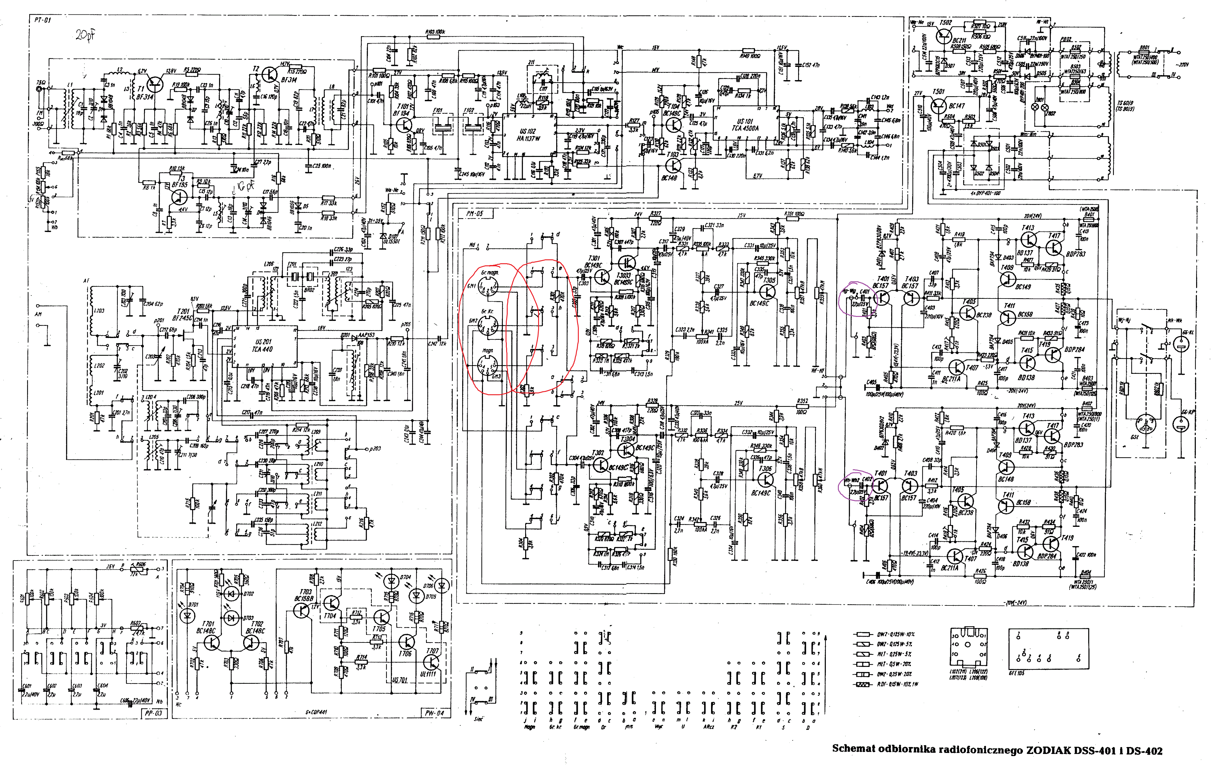

    Dzień dobry od razu przepraszam jak nie trafiłem w forum. Nie dawno poprosił mnie wujek z podeszłym wiekiem naprawienie jego radia jakim jest Zodiak 402. Nie było znaku życia, naprawiłem zasilanie UKF o wyczyściłem go. Końcówka sprawdzona działa poprawnie. Mój problem polega na tym że nie wiem jak go przestroić bo są jakieś 3 metody ale tak zbytnio nie wiem jak to zrobić. A 2 problemem jest to że jak podłącze się bezpośrednio na końcówkę gra głośniej niż z jednych z wejść z tyłu tak jest w każdym i jak przełączam źródła to się nic nie dzieje. Za wszelką pomoc będę dziękował. Pozdrawiam

    Jak podłącze się pod końcówkę bezpośrednio w Q401 to gra głośniej niż na tyle obudowy np wejście gramofonowe. Czy może to być spowodowanie brakiem tranzystora Q501, jest tam dana seryjna zworka?

    Ten brak T501 nie ma wpływu. Podłączając się na T401 pomijasz cały blok regulacji barwy, balansu i głośności, czyli tak, jakbyś podłączył się pod wejście magnetofonowe i dał pokrętło głośności na maksimum z regulatorami barwy i balansu ustawionymi na środku. Porównywałeś w ten sposób?
    Podłączasz się do tych tylnych gniazd na piny 3 i 5?
    pin 2 - masa (ekran)
    pin 3 - kanał lewy
    pin 5 - kanał prawy
    no i czy na tej zworce zamiast T501 jest jakieś napięcie ok. 30V?

    Zodiak DSS 402 - przestrojenie UKF i problem z wejściem
    Coś takiego . Nie mogłem znaleźć tego pinu więc narysowałem . <sorki że w paincie >
    #10 18961230
    miniu1
    Poziom 24  
    Posty: 557
    Pomógł: 63
    Ocena: 68
    Masz narysowane gniazda, a w nich ponumerowane piny.
    Ponawiam pytanie, bo poprawiałem poprzedni post w czasie, gdy pisałeś swój: "no i czy na tej zworce zamiast T501 jest jakieś napięcie ok. 30V?".

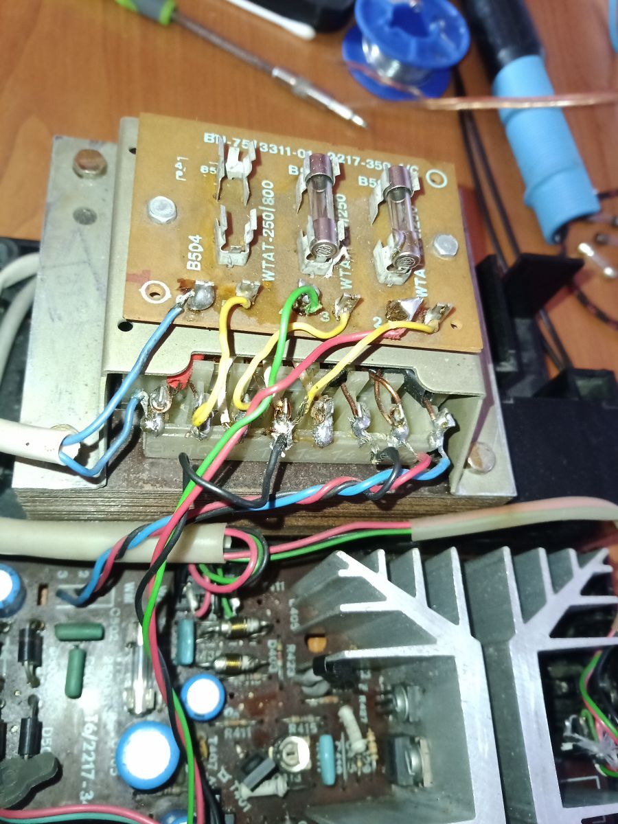

    Już wiem dlaczego nie mam napięcia na T501 bo jakiś stolarz grzebał przy prewodach i jednego zasilania od transformatora nie miałem.
    Nic nie dotykałem
    Już po poprawnym podłączeniu mam 30 v na zworce T501.
