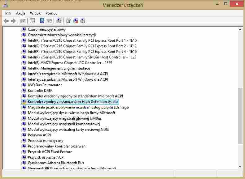

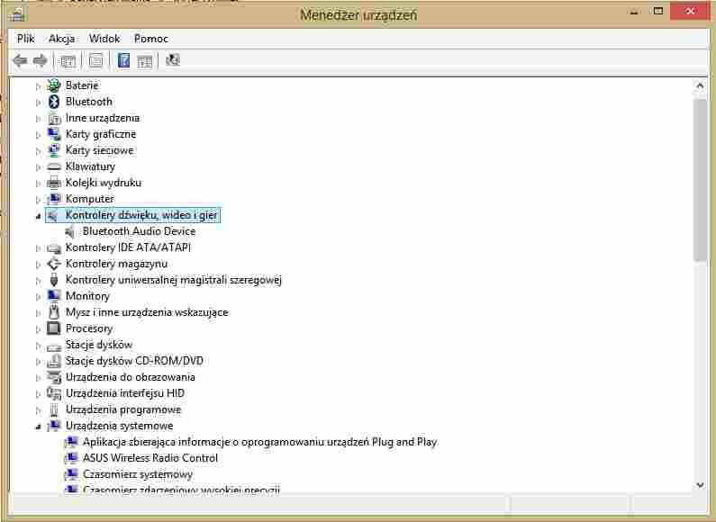

    borykam się z problemem braku dźwięku w tym laptopie, system Windows nie może zidentyfikować problemu, w Panelu sterowania ->Kontrolery dźwięku, wideo i gier nie ma nic oprócz Bluetooth Audio Device, w Urządzenia systemowe wisi Kontroler zgodny ze standardem High Definition Audio z wykrzyknikiem, odinstalowywanie, wyłączanie, ponowne włączanie oraz aktualizacja sterowników nic nie daje. We właściwościach tego urządzenia w polu Stan urządzenia jest napisane: Wyłączono sterownik (usługę) dla tego urządzenia. Możliwe, że tę funkcję zapewnia sterownik alternatywny. (Kod 32). Ręczne instalowanie sterownika nic nie zmienia.

    Dokładnie w trayu głośnik z czerwonym krzyżykiem, gdy na niego najadę pojawia się "brak zainstalowanego urządzenia wyjściowego audio". Screeny
