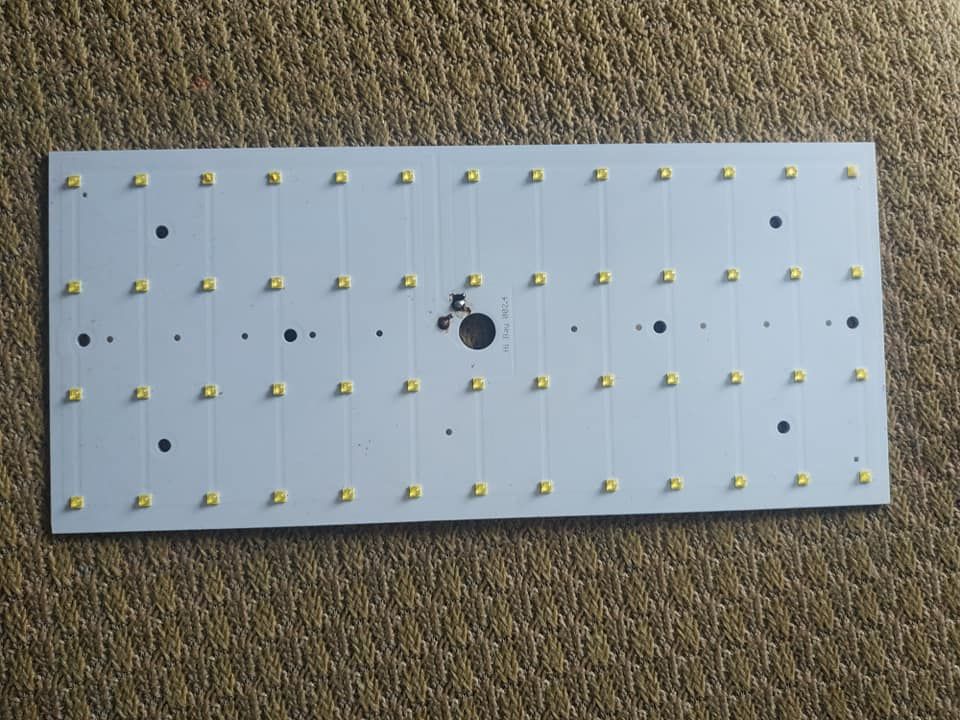

    Witam czym zasilić tą płytkę? Kiedyś próbowałem 45v ale ledwo świeciła, lecz zasilacz miałem 0.5a może to dlatego, wiecie może jakie powinno być odpowiednie napięcie i natężenie (odpowiedni zasilacz) do tego modułu ledowego?

    możemy zgadywać... musisz sobie obejrzeć płytkę, jaka jest topologia połączeń. czy wszystkie w jeden szereg? Czy np dwa szeregi, złączone równolegle?. Czy jeszcze inaczej? Nie chce mi się ślepii nadwyrężać nad tymi zdjęciami. Masz to przed sobą, obejrzysz lepiej.
    Jeśli wszystko w jednym szeregu, to 13*4*3,2V≈166V.
    Prąd zależny od rodzaju diod, i tego czy są markowe, czy "chińskie".
    Obstawiam że to diody 1W, czyli całość ma jakieś 50W. I≈350mA.
    Nie traktuj tego co napisałem jako pewnik. Bardziej jako informacja od której można zacząć dalszą analizę.
    Ze zdjęcia wnoszę, że po 4 diody są równolegle, a 13 takich grup jest w szereg, więc napięcie 42-45 V jest raczej OK.
    Gdyby moduł wymagał 166 V to przy 45 V nie zaświeciłby wcale.
    Oczywiście zasilacz stałoprądowy, a diody, jeśli są 1 watowe, to łączny prąd przy 4 równolegle wyniósłby 1.4 A.
    Tylko, że przy tych założeniach, na zasilaczu 45 V/ 0.5 A moduł uzyskałby już 1/3 mocy, czyli świeciłby całkiem jasno.

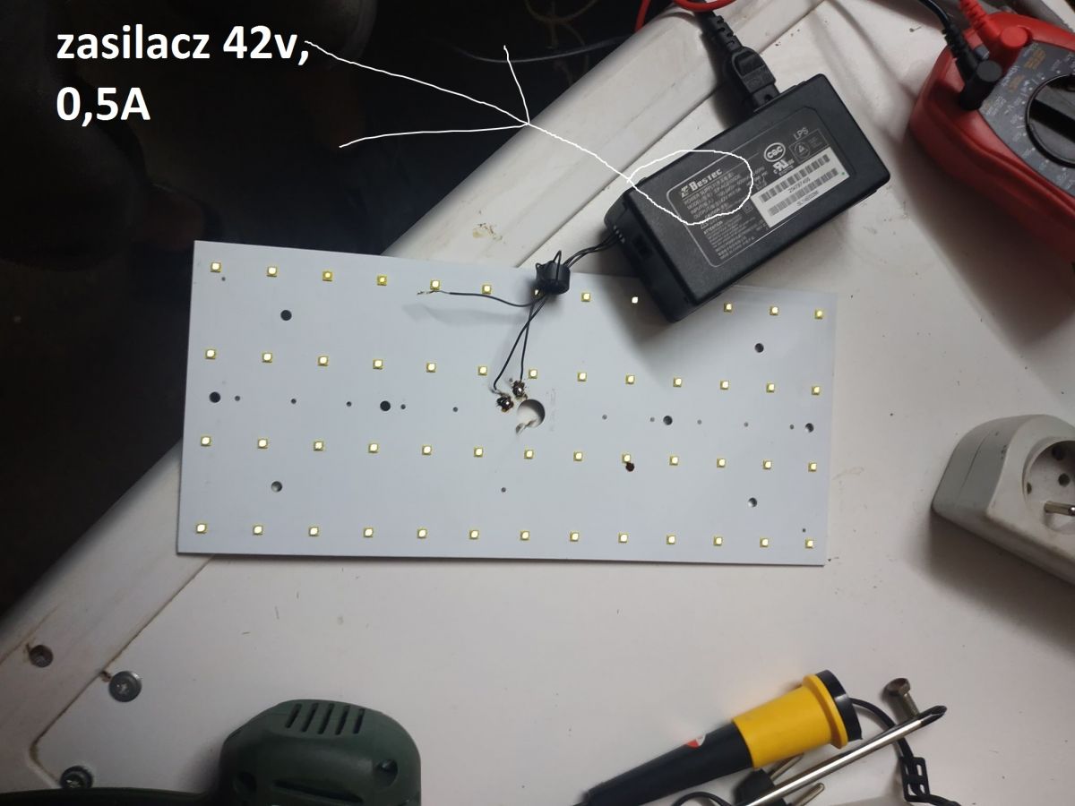

    jutro prosze pana podłacze go pod ten zasilacz co mam i pokaże panu jak świeci, kiedyś juz go podłączałem i świecił przez 2 sekundy i gasł (po prostu migał za mały prąd)

    Jakie napięcie i natężenie dla modułu LED? Zasilacz 45V, 0.5A niewystarczający.
    Zasikacz 42v 0,5A innego nie miałem, to największy jaki mam, jak widać na filmie moduł miga ale maksymalnym światłem (mocą) gdyby większy prąd pewnie by świecił stałym światłem
    No to wiele wyjaśnia to mruganie. Prawdopodobnie załącza sie w zasilaczu zabezpieczenie prądowe. Jeśli jest ustawiony na 0.5A, a moduł obciąża większym.
    A czy w ogóle ten zasilacz jest constant-current? Bo jakby mam wątpliwość. Pokaż w zbliżeniu co jest na tej etykiecie.
    Raczej na pewno nie jest, ponieważ gdyby był, to ograniczyłby prąd do 0.5 A i utrzymywałby stale taką wartość.
    Ten zasilacz traktuje przeciążenie na równi ze zwarciem i przekroczeniu Imax od razu odcina zasilanie.

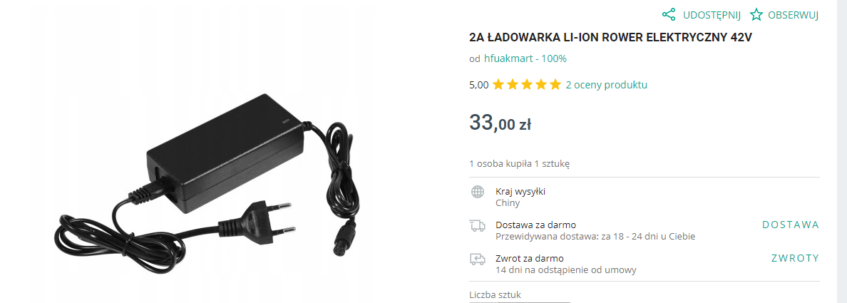

    to pewnie musze kupić wiekszy zasilacz np. 42v 2a: Jakie napięcie i natężenie dla modułu LED? Zasilacz 45V, 0.5A niewystarczający.

    Zasilacz musi być innego typu - stało-prądowy, a nie ładowarka.
    Na wstępie, tak jak radzi kolega janek_wro, pokaż zbliżenie tabliczki znamionowej zasilacza (bo na załączonym zdjęciu nie da się odczytać).
    W międzyczasie spróbuj zasilić moduł z tego zasilacza, ale przez rezystor 10-20 Ω (dobierz doświadczalnie) o mocy 10 W (lub więcej).
    Nie celuj na oślep. To powyżej nie ma stabilizacji prądu wyjściowego.
    Szukaj układów zasilania LED.
    Przykładowo:
    Kanlux 28028 (850mA)
    Kanlux 28027 (1050mA)
    szukaj podobnych
    I teraz ważniejsza kwestia. Czy te LEDy co masz, są 1W czy 0,5W? Bo od tego zależy dobór drivera.
