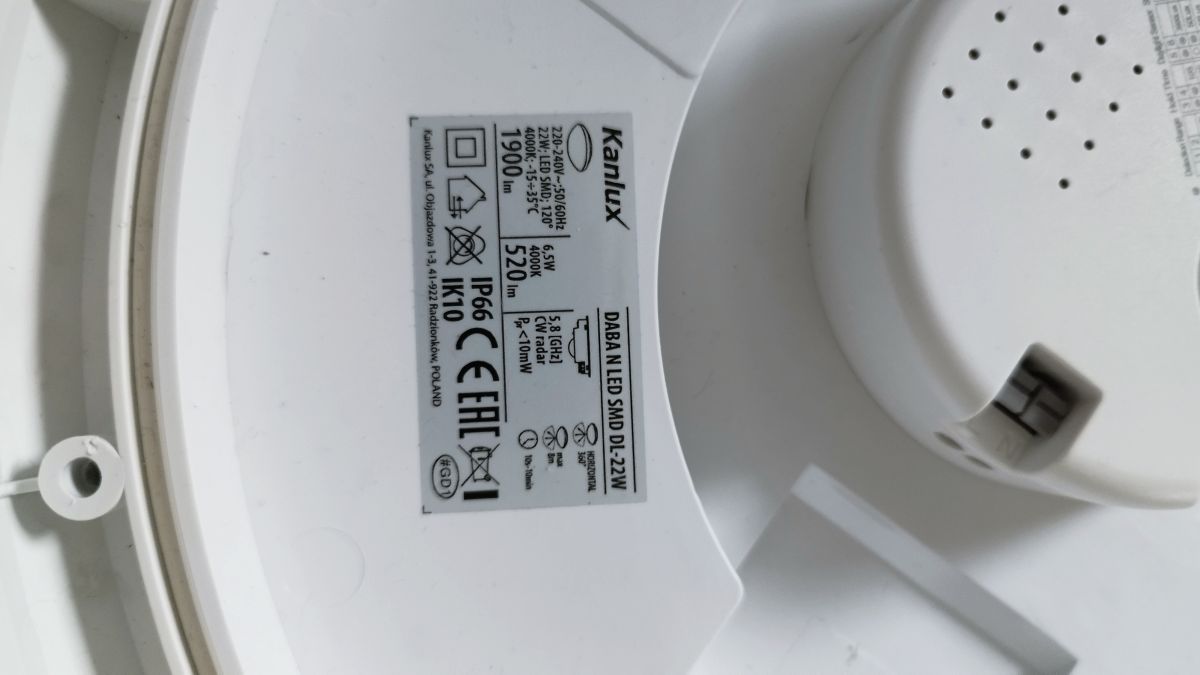

    Oryginalny zasilacz nie ma tabliczki znamionowej, a cała lampa wg producenta ma 22W.

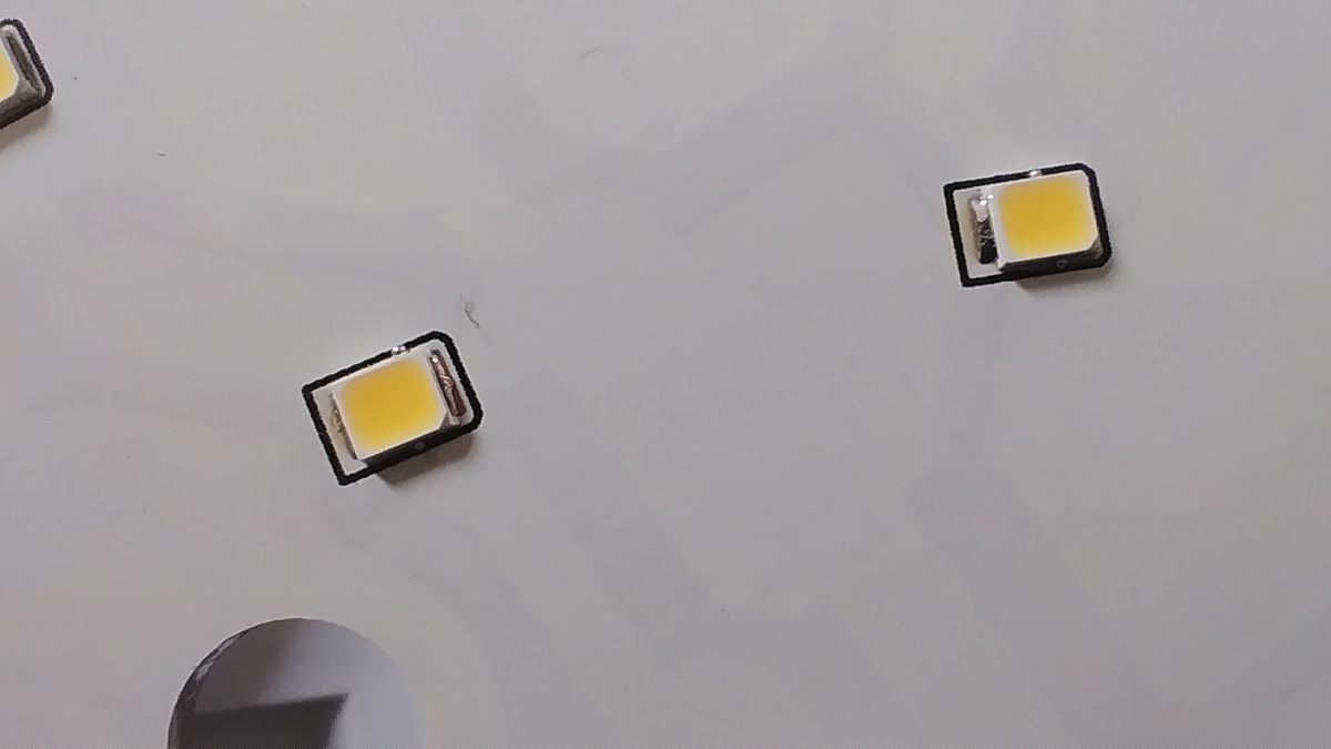

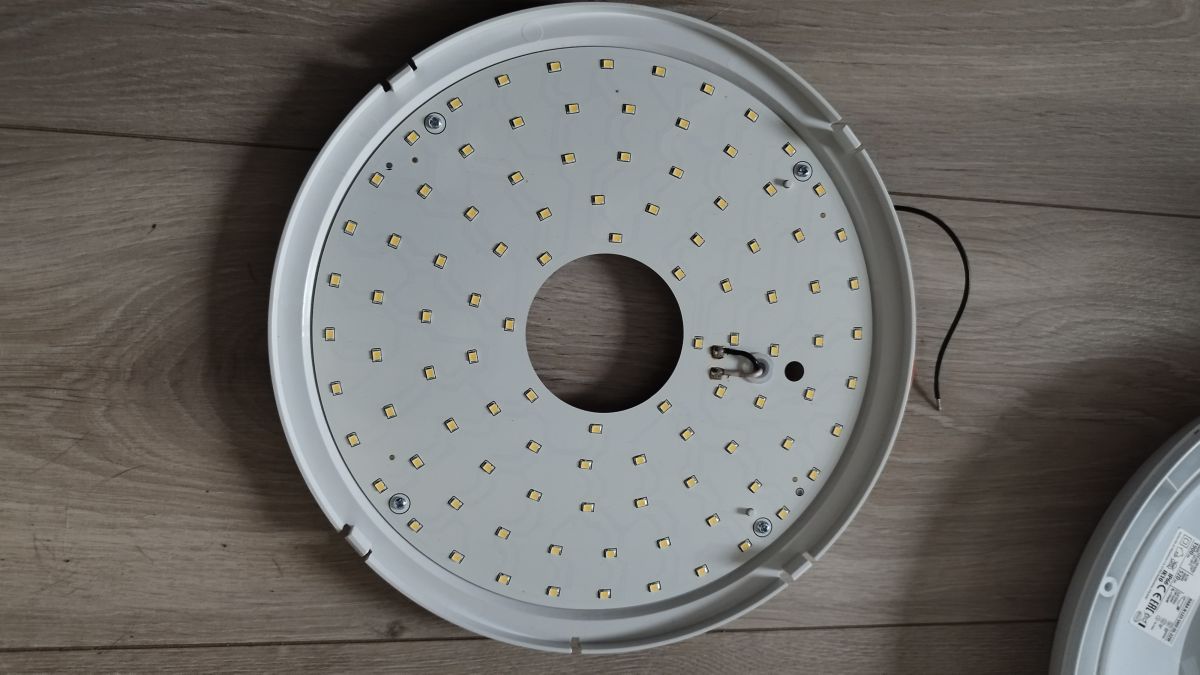

    Przyjrzałem się dokładnie układowi LED - 100 szt, podzielonych na 10 szeregów, w każdym równolegle 10 diod. Dioda po rozmiarze 2835.
    Nie mam zasilacza laboratoryjnego, ale przy pomocy małej przetwornicy zmierzyłem jedną sekcję z 10 diodami.
    Dla 2,5V płynie prąd 0,03A i diody są podświetlone.
    Dla 3V płynie prąd 0,3A i diody lekko świecą się.
    Dla 3,3V płynie prąd 0,42A (1,4W na sekcję, ok. 14W w teorii cała lampa) i diody świecą akceptowalnie
    Dla 3,5V płynie prąd 0,57A (2W na sekcję, ok. 20W w teorii cała lampa) i diody świecą z dużą mocą
    Chciałbym osiągnąć efekt jaki jest między 3,3V a 3,5V i wyciągnąć z tej lampy między 14W a 20W.

    Ta oprawa wyposażona jest w zasilacz stałoprądowy LED o prądzie wyjsciowym 600 mA. Spadek napięcia na module LED wynosi ok. 30 V. Oczywiście powinien to być zasilacz SELV ze względu nieizolowane PCB modułu LED.

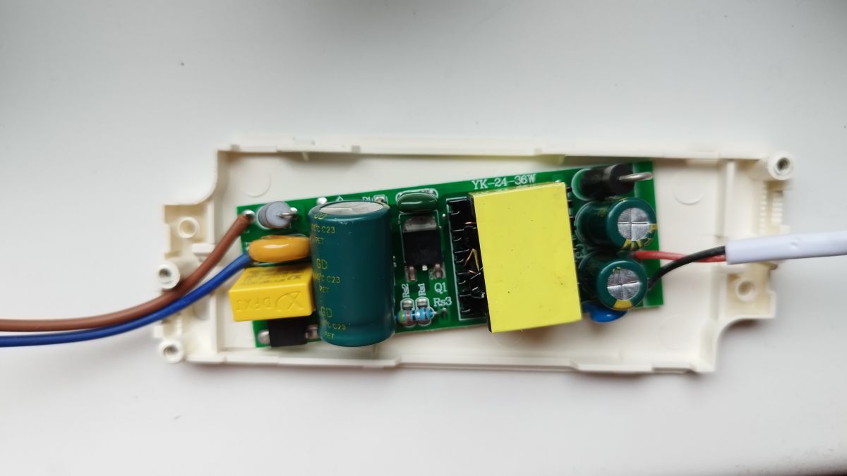

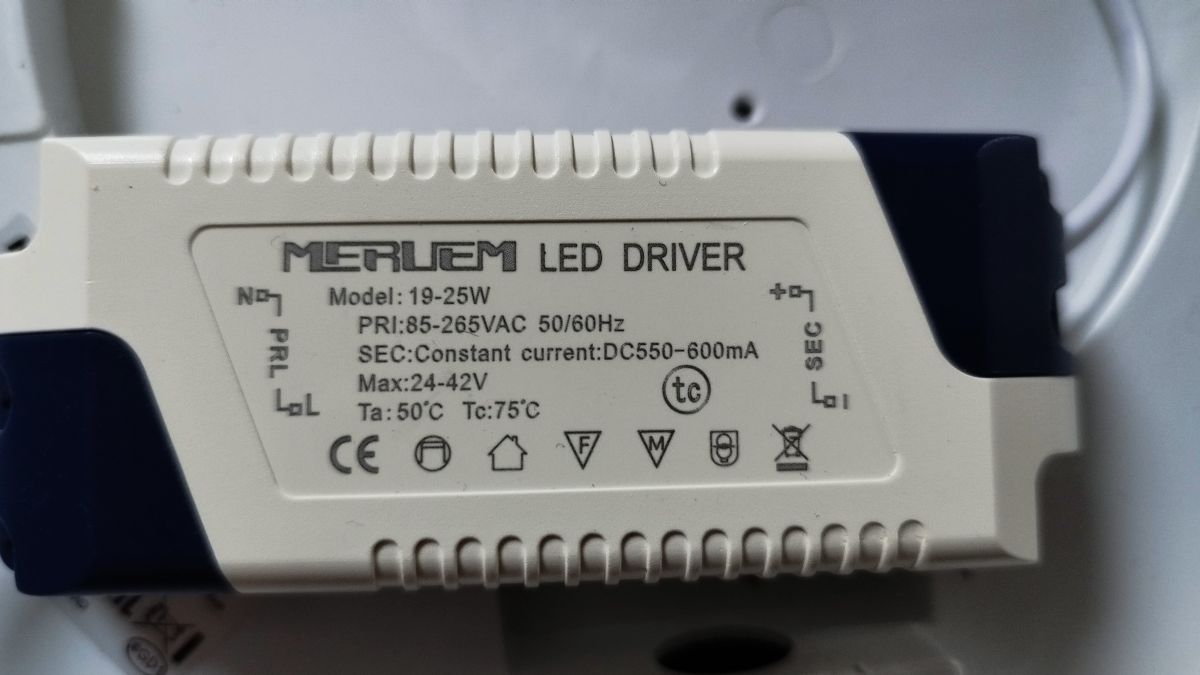

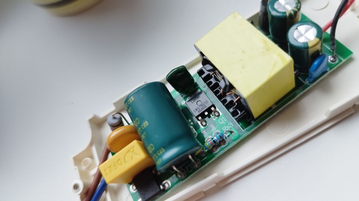

    Udało mi się dorwać podobny do tego, za 12zł z przesyłką. Wolałem dla testów zaryzykować tańszym zasilaczem - mniej żal, a zawsze może się awaryjnie przydać. Tak prezentuje się zasilacz który do mnie dotarł z Chin. A parametry jakie uzyskałem po podpięciu: U=29,6V I=0,62A czyli P=18,35W na PCB z diodami. Akceptowalny dla mnie poziom światła - do tego dążyłem.
    Poczytałem, bo pojęcie SELV było mi obce i jak najbardziej docelowo będę szukał takiego zasilacza. Nie wiedziałem, że są takie zasilacze, które pozwalają na regulację prądu - prawdopodobnie zamówię taki lub podobny (szukam głównie na tym portalu, bo mam kupony z pracy i wysyłka jest tańsza :) )

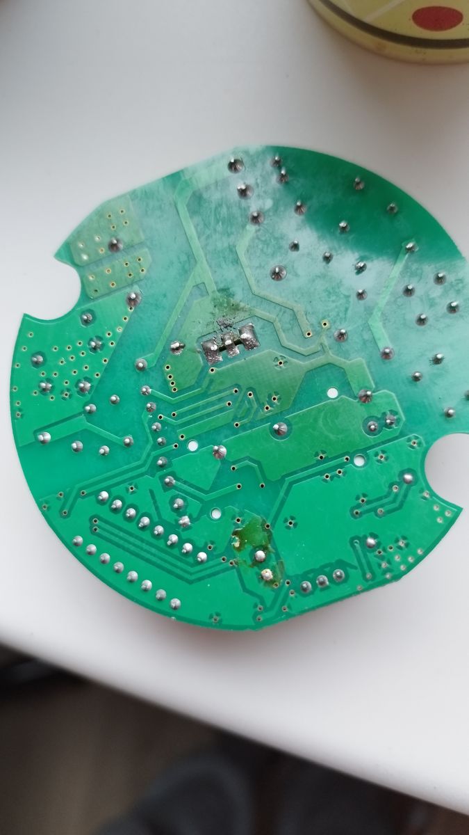

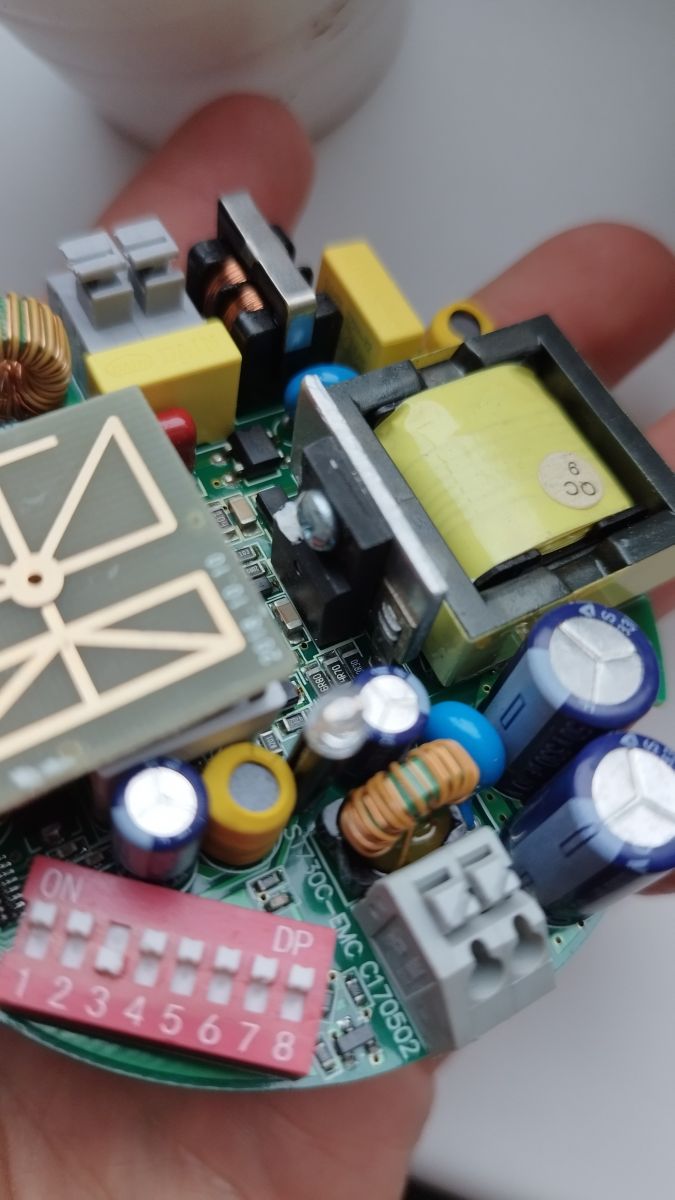

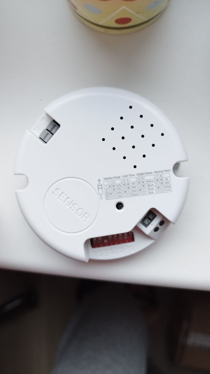

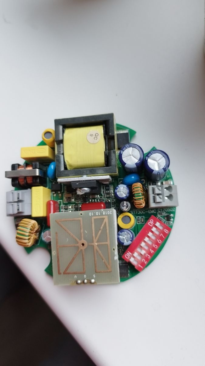

    @Lab75 chętnie jeśli masz czas dowiem się czegoś więcej odnośnie oryginalnego zasilacza. Poniżej wrzucam jego zdjęcia. Z dnia na dzień lampa przestała działać. Na wyjściu 0V. PCB wygląda ok, nie widzę żadnych wizualnie uszkodzonych elementów. Wokół tranzystora na środku PCB jest lekko odbarwione, ale to pewnie przez temperaturę pracy. Bliżej krawędzi w miejscu wlutu kondensatora są jakieś pozostałości wyglądające mi na topnik. Nie czułem się na tyle pewnie, żeby na wyrywki dokonywać pomiarów zasilacza podłączonego pod 230V (schematu nie znalazłem), ale jeśli trzeba mogę zmierzyć jakiś konkretny element lub wylutować i dokonać pomiarów na stole. Chętnie w ramach edukacji własnej spróbuję bardziej zrozumieć jego działanie, a może uda się go jednak naprawić?
    Zbliżenie na okrągłą płytkę drukowaną z elementami elektronicznymi. Zbliżenie na wewnętrzne elementy zasilacza, ukazujące różne komponenty elektroniczne na płytce drukowanej. Zbliżenie na zieloną płytkę PCB z widocznymi lutami i ścieżkami obwodów. Biały okrągły zasilacz z etykietą i otworami wentylacyjnymi na białym tle.

    Listwa z LED sprawdzona po kilku miesiącach z ciekawości na zasilaczu laboratoryjnym znajomego.
    Przy zasilaniu CC 600mA napięcie ok. 29,4V, więc moc 17,6W (podobnie jak na zakupionym zamienniku zasilacza).
    Przy zasilaniu CC 750mA napięcie 29,9V, moc 22,4W i te parametry są najbardziej zbliżone do danych fabrycznych lampy i prawdopodobnie takie parametry miał oryginalny zasilacz. Ale różnicy w ilości światła między 600mA, a 750mA nie ma w sumie wielkiej.
    Teoretyzowałem ze znajomym, że jeśli lampa ma znamionowo ma 22W, to każda ze 100 diod świeci z mocą ok. 0,22W. Nie mogą więc to być najsłabsze diody o prądzie max 60mA (0,22W : 0,06A = 3,6V < takie musiałoby być napięcie i odbiega od zalecanych 2,9-3,3V .
    W sprzedaży są też diody 2835 0,3W które tolerują do 100mA i takie prawdopodobnie są w tej lampie. Zrobiliśmy więc eksperyment: prąd CC 900mA, napięcie 30,5V, moc plafonu wyszła ok. 27,5W. Przy tych parametrach ten plafon daje ogrom światła, nagrzewa się trochę bardziej, ale nie są to krytyczne wartości (po godzinie PCB max 40 stopni).
    Podsumowując - producent dla żywotności ograniczył się pewnie do 75mA na diodę, ale jeśli kolejnym razem szukałbym zasilacza do tego plafonu to wybrałbym stałoprądowy w zakresie 750-850mA i ok. 30V.
