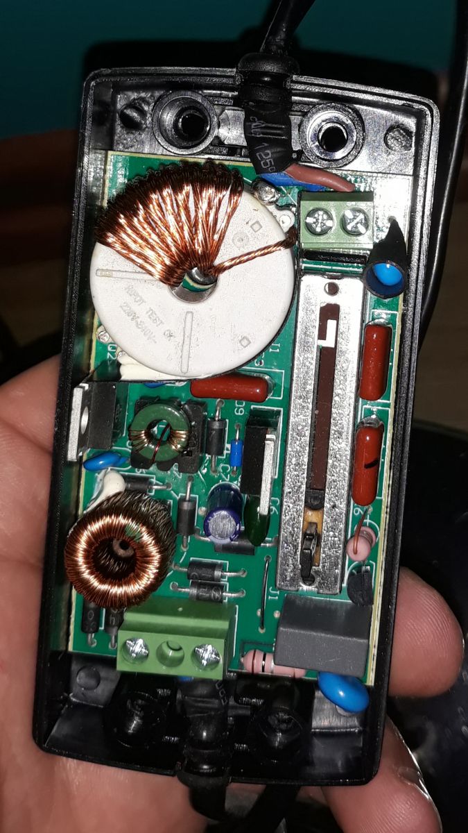

    Pokaż ten ściemniacz najlepiej od środka; z tym ściemniaczem to prawdopodobnie nie będą działy LEDy

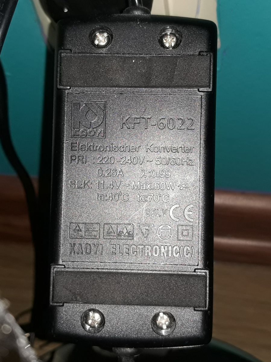

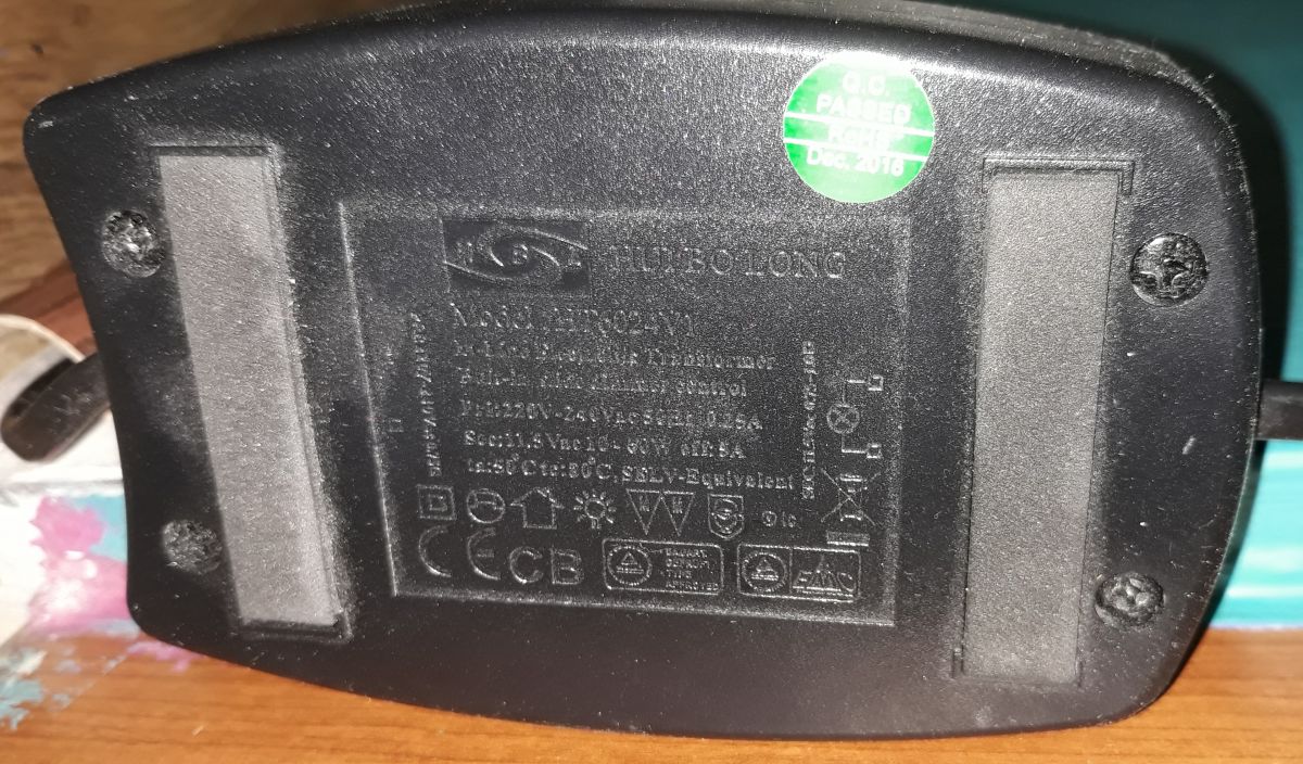

    Wymiana żarówek halogenowych 10W 12V na LEDowe z barwą zimną i ściemniaczem Wymiana żarówek halogenowych 10W 12V na LEDowe z barwą zimną i ściemniaczem Wymiana żarówek halogenowych 10W 12V na LEDowe z barwą zimną i ściemniaczem
    Teraz mam takie w lampach.

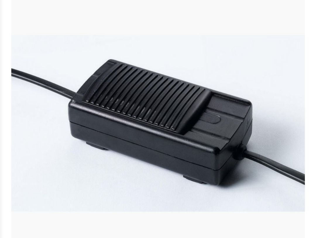

    rybak84 napisał:
    Ale ciężko idzie mi znalezienie jakieś alternatywy dla tych halogenów.
    Np. takie
    Natomiast nie wiem jak one będą współpracowały z Twoimi ściemniaczami.
    Najlepiej nabyć jedną i sprawdzić
    Można też poszukać w marketach budowlanych.

    Jeśli się nie mylę, to ze zdjęcia wynika, że masz na jednej płytce zasilacz tej lampy oraz układ ściemniacza. W tym wypadku chyba jedynym rozsądnym rozwiązaniem jest więc montaż niskonapięciowego (12V) ściemniacza LED w istniejącej obudowie oraz zastosowanie zewnętrznego zasilacza (230V/12V). Koszt ściemniacza to kilka złotych, zasilacz też nie jest drogi. Pozostają do rozwiązania jeszcze dwa odcinki kabla, ewentualne gniazda i wtyki.

    LEDy nie będą działać, nie można nawet ich zasilać z tego zasilacza przy ściemnieniu na 100%
    Jeżeli nie potrzebna ściemniania, wymienić zasilacz na 12V DC.
    Przy tych (z linku) może być też goły tradycyjny transformator 12V AC (11,7V), o mocy dostosowanej do tych LEDów
    Opis na zasilaczu pokazuje 11,4V ~ max 60W. Ale być może wymaga on minimalnego obciążenia. I rzeczywiście 2W LEDa może być za mało. Poza tym trudno określić, czy ściemnianie byłoby liniowe i od "zera"
    LEDy są 12V AC/DC
    Ponieważ jednak tez zasilacz jest "na kablu", można poszukać takiego dedykowanego do LEDów i go wymienić.
    Ale to nie jest 50Hz

  • #29 18965922
    JoteR
    Poziom 24  
    Posty: 497
    Pomógł: 74
    Ocena: 83
    kj1 napisał:
    W specyfikacji tego KFT-6022 napisano, że minimum to 20W, a max 60W. Nie ma tam zaś ani słowa o LED. Bezpieczniej przyjąć, że nie obsłuży, chociaż w trakcie tej dyskusji autor zapewne kupił już parę LED o sumarycznej mocy > 20W do testów i właśnie teraz je sprawdza. Nieprawdaż?
  • #30 18965941
    ojciec
    Poziom 34  
    Posty: 1566
    Pomógł: 280
    Ocena: 209
    Nie tylko o mocy minimalnej, o sposobie sterownia ściemnianiem ale ten zasilacz daje paręnaście kHz odkształconego napięcia AC na wyjściu.
    Nigdzie nie napisano czy te konkretne LEDy mogą działać z transformatorem elektronicznym.
    99% Ledów jest opisana 50/60Hz, jeżeli mogą być zasilane tez z AC, bardzo rzadko opisuje się, że działają/sprawdzono/, że mogą działać z transformatorami elektronicznymi po halogenach.
    Ne prawda też jest, że LEDy działają na AC. Sprzedawca zobaczył diody prostownicze napisał o AC; nawet na laminacie jak byk napisane jest DC12V
    A, że działa na 12VAC/50Hz i widmo światła 100Hz
    Chodzi tylko o typ diod prostowniczych, które nigdzie nie są podane i nie można odczytać ich ze zdjęć
