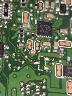

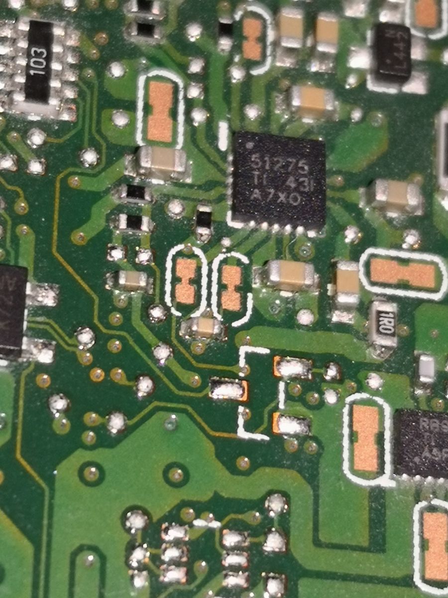

    Potrzebowałbym pomocy w identyfikacji elementu z oznaczeniem a7x0 . Musze go kupić ale nigdzie nie potrafię go znaleźć..
    Dlaczego ten element jest "podejrzany" , że jest uszkodzony?
  • #3 18970506
    niko18
    Posty: 30
    Pomógł: 2
    Ocena: 8
    Sprawdziłem go palpacyjnie i parzył jak szalony. Niestety aktualnie na płycie pojawiło się zwarcie więc jedyne co przychodzi mi do głowy to najpierw wymiana tego elementu. Część elementów wokół niego (rezystory, diody,kondensatory, dławik i inne) mają zwarcie do masy. Nie mam żadnych schematów itp więc działam po omacku.

    Jest to TPS51275.
    https://www.ti.com/lit/ds/symlink/tps51275c.pdf
    Jego nagrzewanie się to najczęściej skutek innej usterki (przeważnie przeciążone wyjście/a LDO) - sam układ prawdopodobnie jest sprawny. W czym to siedzi?

    O kurde, dzięki . Szukałem we wszystkich bazach smd jakie znalazłem i nic.. Jak to znalazłeś ?
    To jest układ z Asusa G750JZ i znajduje się blisko KBC, który ma na pewno uszkodzoną linie sterowania obrotami wiatraka z cpu..
    Dodatkowo zanim padł to nagle załapał problem z ładowaniem baterii powyżej 82%, gdzie wcześniej zawsze dobijał do 100%.
    Czyli skoro piszesz, że jego grzanie może być objawem innej usterki to w takim razie może tam leży problem..
    Mając opis pinów z tego TPS51275 chyba najpierw posprawdzam na którym z nich jest to zwarcie..
