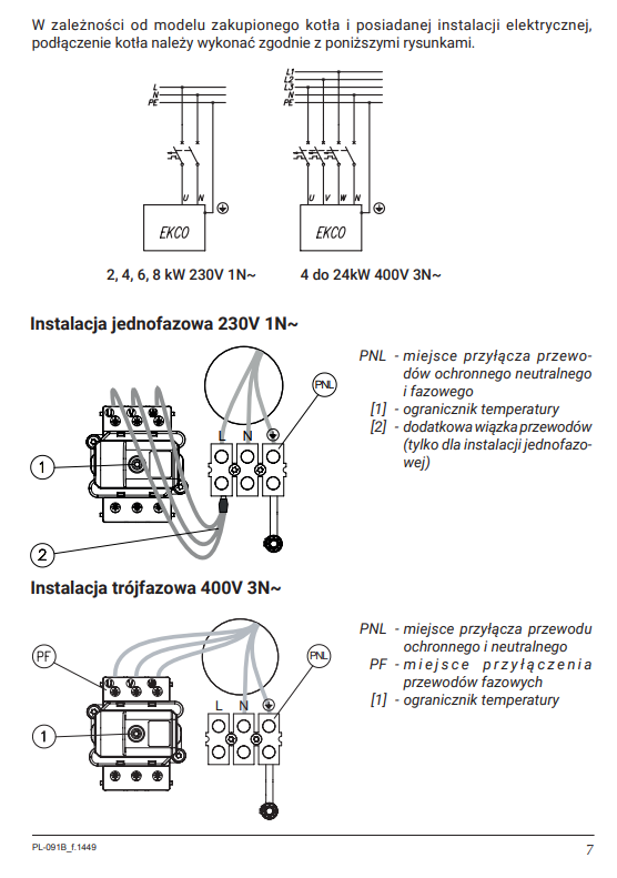

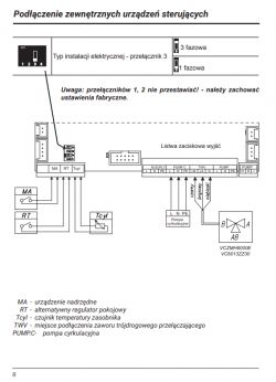

  • #5 20467129
    Witek-P
    Posty: 5
    Ocena: 5
    Mam kocioł elektryczny KOSPEL EKCO.LN3 w tej mocniejszej konfiguracji 12-24kw , moc modulowana(2-24KW). Piec pracuje z maksymalna mocą 12KW i to jest wystraczająco a nawet okazało się za dużo po zmianie docieplenia stropu. Wiem że ten sam piec jest sprzedawany w konfiguracji o mocy 4-8KW (wnętrz pieca to samo, ). Obecnie w moim piecu, w menu nie mogę ustawić mniejszej mocy niż 12KW. Prawdopodobnie da się to zrobić z poziomu menu serwisowego. Pytanie jaki tam jest kod. Ktoś wie jak się tam dostać i jak zmienić minimalną moc kotła ? Zależy mi na tym abym mógł mu ustawić maksymalną moc w zakresie 4-12KW. Chcę po testować bo być może nawet 8KW będzie wytraczające. A może nie trzeba nic zmieniać w menu serwisowym a tylko przepiąć kable przyłączeniowe na 1 faze i przełączyć przełącznik na płycie na 1 faze?
