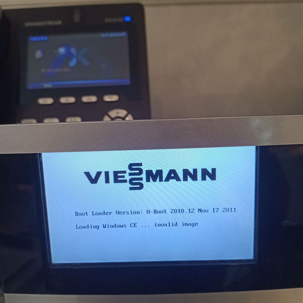

    Ekran z komunikatem o błędzie dotyczącym sterownika Viessmann, z błędem Loading Windows CE... invalid image.
    taki problem z tymi sterownikami
    odpowiedz serwis vissmann na problem ...żenująca
    cytuje :
    Dzień Dobry,
    w przedstawionym przypadku, konieczność jest zamówienia nowego modułu:
    7836779 - Vitotrol 300-RF, cena kat. netto 2.915,00 PLN
    Część dostępna na magazynie w Niemczech. Realizacja ok 2 tygodnie.
    pt., 8 gru 2023
    pytanie : czy ktokolwiek "kasał"temat aktualizacji softu ?reinstalacji ? itp

    Mogę Ci powiedzieć, że chyba zrobiłem wszystko co się dało w domowym warsztacie z tym sterownikiem i nie ma jak się do niego dobrać... Port USB w urządzeniu (nie ten w podstawce) pozwala na rozpoznanie urządzenia w systemie jako: AT91 USB to Serial Converter (Port COM). Ze strony microchip[.]com można pobrać sterownik z programem SAM-BA. I najlepiej podłączyć USB z komputera do urządzenia a do podstawki podać napięcie z drugiego USB lub zasilacza, inaczej urządzenie wpada czasem w pętlę resetów, ale nawet jak się uruchamia i pozwala się rozpoznać w jako serial port to na jego wyjściu tego COMa nie pojawia się nic (ekran urządzenia jest wtedy biały)... Prawdopodobnie jest zablokowany output w firmware.
    Ogólnie to urządzenie dzieli płytę główną PCB50063534 z innym sterownikiem: Honeywell Evohome wireless thermostat, ale ten honeywell nie ma jednego układu: 40e12 nq264, który zdaje się być właśnie pamięcią NAND, gdzie prawdopodobnie jest ten nieszczęsny Windows CE. Jest to jednak chip BGA, więc dostanie się do niego też nie jest proste.
    Myślałem, o tym, że może jest tam jakiś Flash z tym całym U-Bootem ładującym system, ale nie zlokalizowałem go na PCB.
    Zatem chyba nie pozostaje nam nic innego jak porzucić wszelką nadzieję... Nawet Viessmann nie umie tego naprawić, więc... chyba i nam się nie uda... :(

    Posty: 71
    Pomógł: 2
    Ocena: 17
    DD
