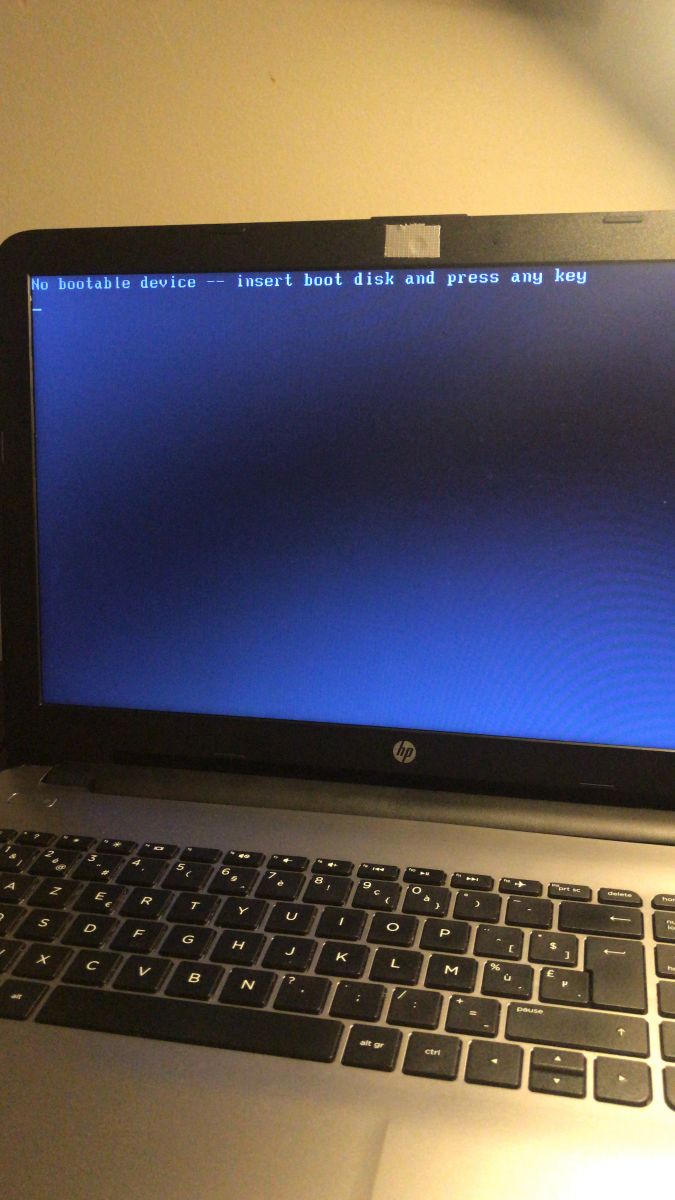

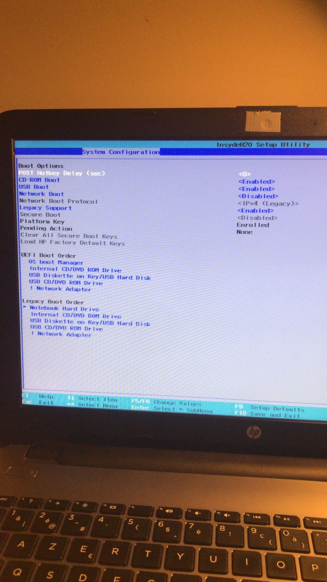

    Witam , zamontowałam dysk ssd, na USB mam system Windows do instalacji. Laptop niw startuje winda, brak urządzenia rozruchowego . Co powinien zaznaczyć w biosie oprócz tego co zrobiłem .
    Zaznaczam ze wcześniej przed wymianą dysku musiałam odpalić laptopa z cd/ DVD zmieniłem to w biosie ponieważ menager rozruchu nie odpalał bo stary HDD był uszkodzonym wiec odpaliłem c cd/ DVD zgrałem sobie kopie zapasową na klucz. Teraz zamontowałam dysk ssd i nie mogę zainstalować winda bo powiadamia mnie iż brak urządzenia rozruchowego . Proszę o pomoc Instalacja Windows na SSD w laptopie HP Notebook Seria 15 - błąd Brak urządzenia rozruchowego Instalacja Windows na SSD w laptopie HP Notebook Seria 15 - błąd Brak urządzenia rozruchowego
    To zależy w jaki sposób został stworzony bootowalny pendrive.

    miecho18 napisał:
    Podłączyłem go do laptopa i zrobiłem kopie systemu z narzędzi windowsa do kopi zapasowej.
    #6 18980264
    miecho18
    Spec od komputerów
    Posty: 18702
    Pomógł: 3087
    Ocena: 2778
    Kopia kopią, ale czy utworzyłeś również dysk naprawy systemu? Bez tego nie przywrócisz systemu z kopii.
    https://www.poradykomputerowe.pl/bezpieczenst...przywracanie-kopii-zapasowej-w-windows-7.html
    Ewentualnie utwórz bootowalnego pendrive z obrazem systemu programem Rufus, zainstaluj czysty system i wtedy spróbuj przywrócić z kopii. Schemat partycjonowania ustaw na GPT, a Docelowy system ustaw na UEFI (bez CSM).
    Obraz ISO systemu pobierzesz tu: https://www.microsoft.com/pl-pl/software-download/windows7 po uprzednim wpisaniu klucza systemu.

    Właśnie instaluje windę , zrobiłem nośnik instalacyjny z Microsoft z narzędzi , nie milem czy mi się zdawało tylko czy kopiował 2 razy . No ale instaluje . Wiec Ok . Dzięki bardzo
