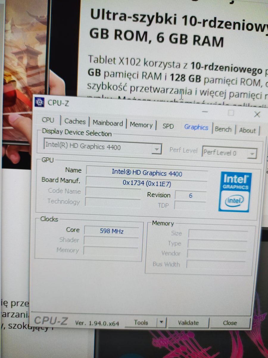

    Czy taki komputer Fujitsu ESPRIMO C720 https://www.fujitsu.com/pl/products/computing/pc/desktops/esprimo-c720/ pozwoli na granie w Lotus Simulator?
    WYMAGANIA SYSTEMOWE
    MINIMALNE:
    System operacyjny: Windows 7, 8, 10
    Procesor: 2,6 GHz, 4 cores
    Pamięć: 4 GB RAM
    Karta graficzna: 512 MB VRAM
    Miejsce na dysku: 10 GB dostępnej przestrzeni
    Dodatkowe uwagi: OpenGL 3.3, Internet required for activation and multiplayer, some Intel HD graphics not supported
    ZALECANE:
    System operacyjny: Windows 10
    Procesor: 3,5 GHz (the more the better), 4 cores
    Pamięć: 8 GB RAM
    Karta graficzna: 6 GB VRAM
    Gra nie obsługuje zintegrowanych kart graficznych Intela (włącza się, przez chwilę działa i da się ruszyć tramwajem, na horyzoncie tylko migaja zielone kreski, ale po kilkunastu sekundach obraz się zawiesza, choć symulacja trwa nadal bo słychać dźwięki i reaguje na sterowanie).
    Zastanawiam się czy dokupić jakaś tania używaną kartę graficzną, proszę o jakieś sugestie. Widziałem ofertę Asus GeForce GTX260 896MB za 40 zł, czy w tej cenie znajdę coś dobrego?
    Parametry komputera poniżej, RAM 8gb Ddr3

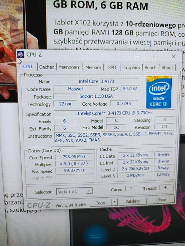

    Procesor nie spełnia wymagań, które zacytowałeś - i3 jest dwurdzeniowym procesorem, w wymaganiach jest czterordzeniowy.

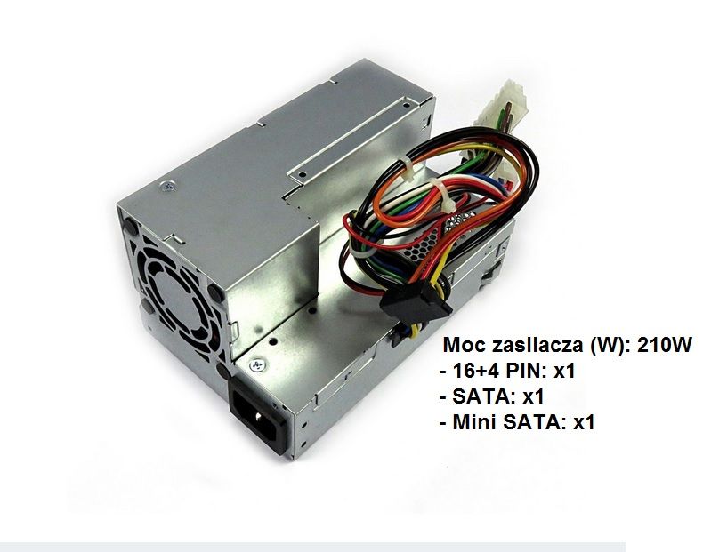

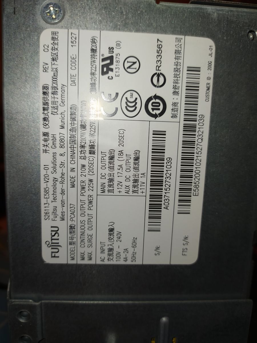

    Jeszcze dorzucam parametry zasilacza : Jaką kartę graficzną dokupić do Fujitsu ESPRIMO C720

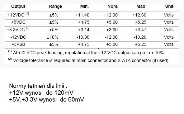

    Karty GT 1030 przy (max)obciążeniu procesora graficznego czyli 100% - zużywają 30Wat info. NVIDIA GeForce GT 1030 Zasilacz jest jednym z ważniejszych komponentów każdego PC tzw. "serce peceta" Zasilacz musi spełniać pewne normy napięciowe i tętnień oraz zabezpieczać PC, od tych parametrów zależy zawrotność pozostałej elektroniki w komputerze.
    Normy napięciowe i tętnień

    Widzę że do tej karty zalecają zasilacze 300w, a ten ma tylko 210w, trochę słabo.

    Tam siedzi taki zasilacz "kształt" jakbyś szukał mocniejszego modelu : Fujitsu S26113-E585-V20-01 210W PCA037

  • #10 18986948
    wariato
    Posty: 35419
    Pomógł: 1213
    Ocena: 838
    Ten Fujitsu w szczycie bez karty pewnie ok 120W max ciągnie z gniazdka. Także karte do 50W powinien uciągnąć, więc taka GTX1030 poleci. GTX1050 to juz 75W.

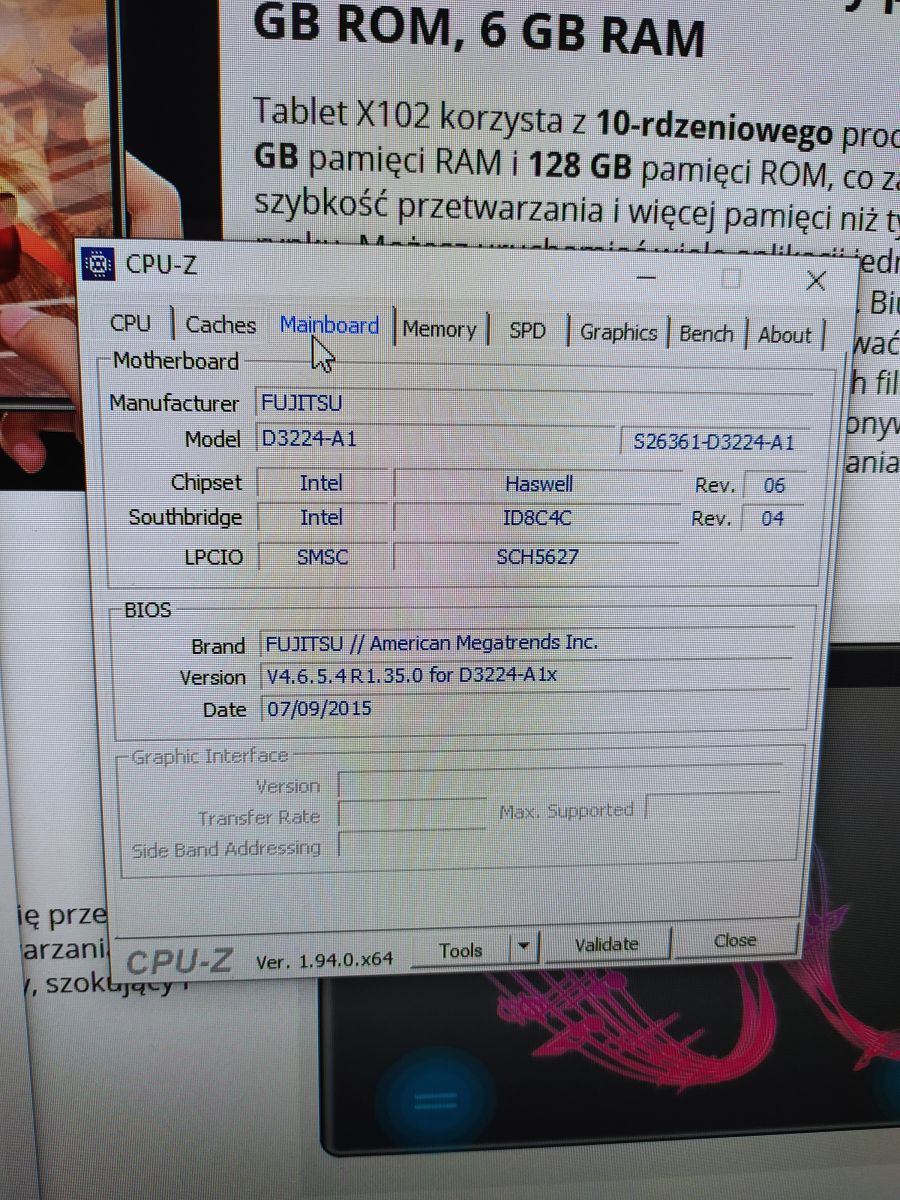

    Czas na update sprzętu, więc może nie będę zakładać nowego tematu tylko kontynuuję w tym. Jeśli chodzi o kartę NVIDIA GeForce GT 1030 to wąskim gardłem w powyższej konfiguracji jest procesor, więc szału nie było. Grę da się odpalić i trochę pojeździć na niskich detalach lub tworzyć scenerie w edytorze, ale przycinki, jakość tekstur i konieczność obniżenia jakości cieni i oświetlenia sprawia, że gra nie daje takiej frajdy.
    Ponadto moim celem jest stworzenie symulatora jazdy z wykorzystaniem oryginalnej kabiny tramwaju 1:1 i projekcji obrazu symulacji na przednią szybę, więc i tak muszę zdobyć jakąś lepszą platformę.
    Jaki procesor i płytę główną szukać za rozsądną cenę, pewnie raczej coś z używanych? Czy do 1000 - 1500 zł coś dałoby się już sensownego uzyskać, w tym zasilacz, ram i dysk? I czy przy tej karcie GT 1030 mogę jeszcze zostać, czy też myśleć o wymianie, ewentualnie w przyszłości?
