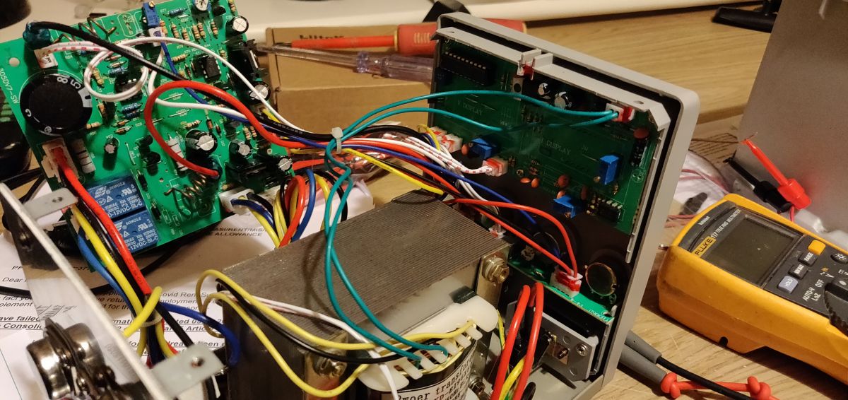

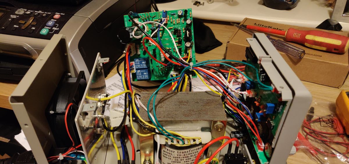

    Witam wszystkich,

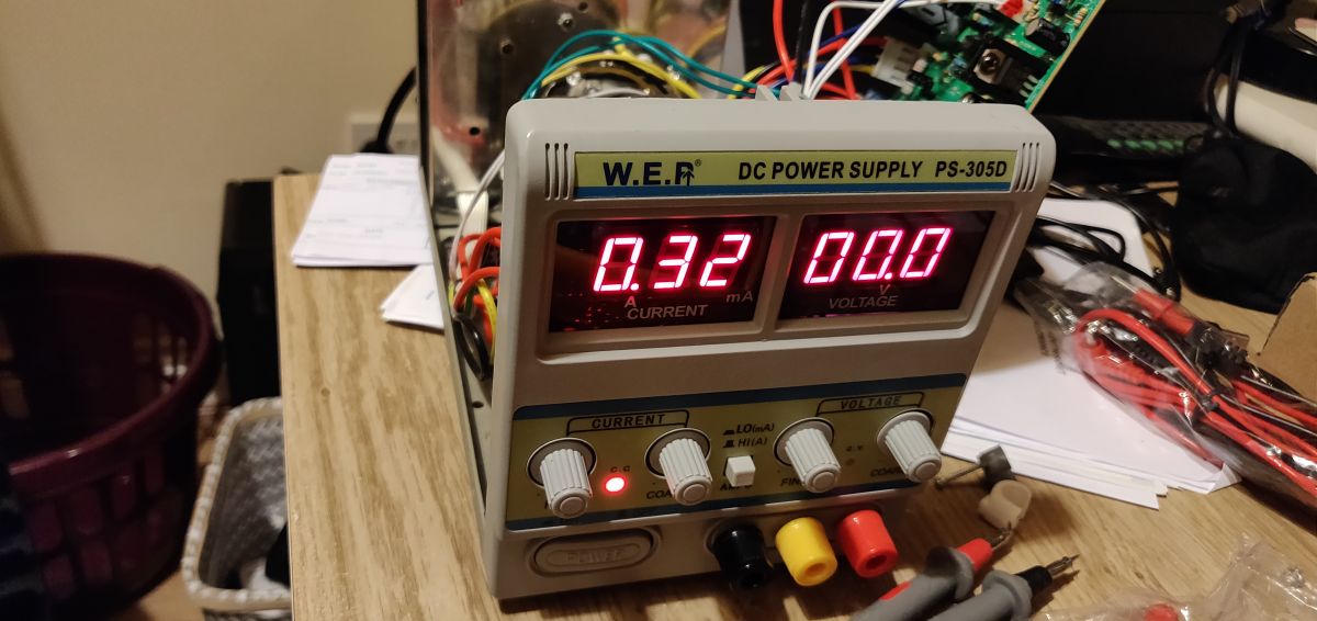

    kilka lat temu kupiłem sobie zasilacz i nie narzekałem na niego. Ostatnio, po podłączeniu obciążenia (1,5A więc nie aż taki duży, bo już zasilałem nim chwilowo 3A), chyba coś mu się zwarło i odbiła mu korba. :) Teraz cały czas wyświetla 0V (choć na wyjściu jest około 12-14V) i pracuje w opcji prądowej, bo nawet bez obciążenia można regulować prądem zwarcia wewnętrznego (0-320mA -zdjęcie). Przy tym - co oczywiste - grzeją się tranzystory mocy i - co dziwne - nie włącza się wentylator jak radiator zrobi się bardzo ciepły. Najbardziej grzeją się cermety 33R/5W. Nie zauważyłem jeszcze żadnych zjaranych elementów.
    Nie wiem jak zlokalizować problem i szukam jakiejś pomocy.

    Dziękuję. To dobry pomysł, żeby odpinać masę i sprawdzać zwarcie na poszczególnych modułach. O taką podpowiedź mi chodziło. Nie wiedziałem jak to ugryźć. Po pracy zakasam rękawy i powalczę, zobaczymy co z tego wyjdzie.

    Po dłuższej przerwie wreszcie usiadłem do problemu. Problemem była jakaś zwykła dioda 1N na płytce głównej i ją wymieniłem. Wszystko działa, ale nie mogę zejść z napięciem poniżej 2,1V. Wcześniej miałem regulację od zera. Domniemam, że coś jeszcze się spitfało. Nie jest to uciążliwe, ale czasem jest potrzeba zejścia poniżej 2V więc jeśli to mała usterka, to z chęcią bym się jej pozbył.
