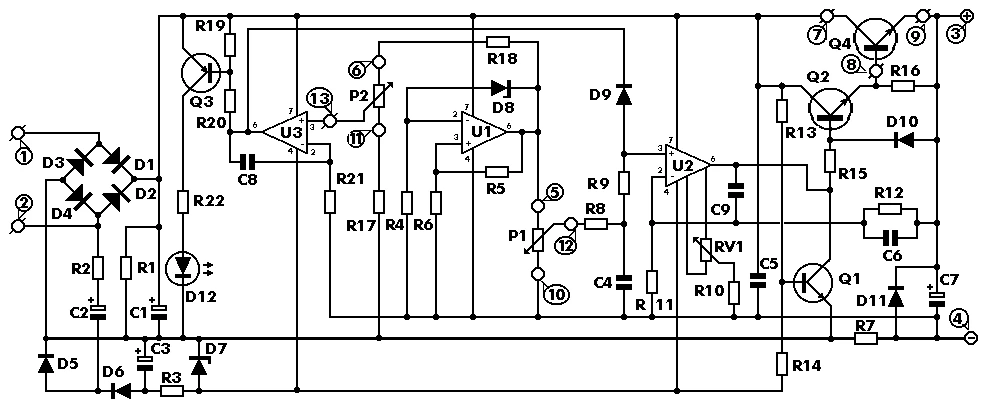

    Witam wszystkich :) Mam problem z zasilaczem regulowanym 0-30V 0.001A-3A. Otóż zasilam go z transformatora 24V 100W i nie mogę uzyskać pełnego napięcia 30V, lecz maksymalnie co mogę uzyskać to 23V. Jak może być przyczyna takiego stanu rzeczy? Elementami, które wymieniłem w tym zasilaczu, są diody prostownikowe o prądzie 3A na 5A (dioda Schottky'ego) oraz rezystor R7 o wartości 0.43Ω i mocy 5W.

    Schemat tego zasilacza: Brak pełnego napięcia w zasilaczu 0-30V - wymiana diod i rezystora

    Jakie napięcie osiągasz na kondensatorze C1?

    Jest 32V.

    Jaka jest wartość napięcia na pinie 6 układu scalonego U1?

    Napięcie na nóżce 6, to 9,9V.

    To za mało. Powinno być 11,2 V.

    Jakie jest ujemne napięcie (R3, D7)?

    Napięcie, które jest na elementach (D7, R3), to -10.2 V.

    Na D7 ile masz?
    D9 wulutuj i zobacz czy masz regulację do 30V

    witam ,po wylutowaniu diody D9,brak regulacji do 30v,na diodzie D7,jest -10,2v
    Trochę to dziwne. Ze spisu elementów wynika, że D7 Zener 5,6V.

    na diodzie zenera jest 5.6v :)
