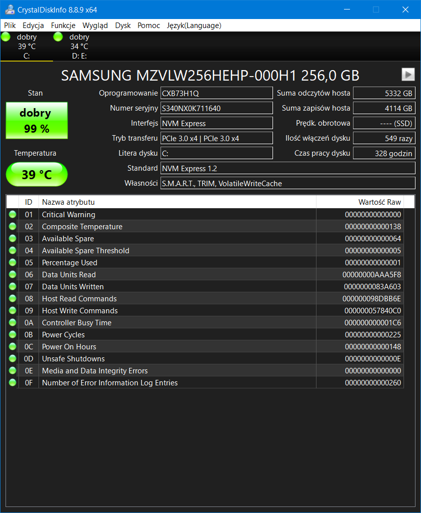

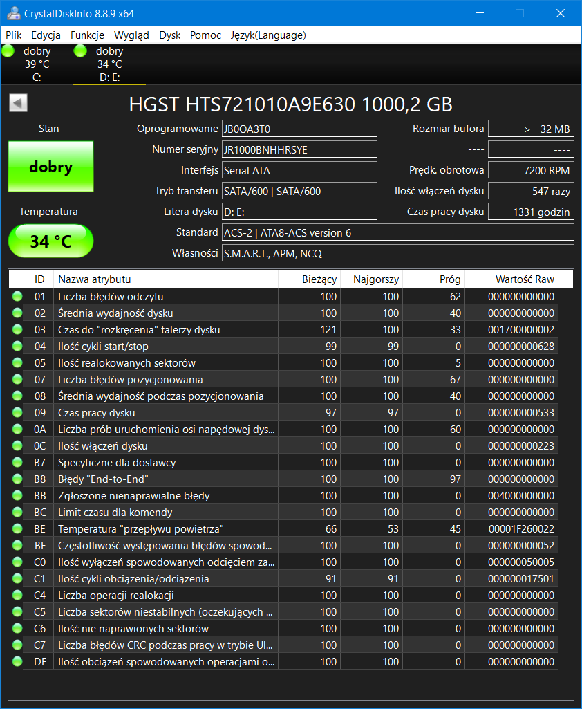

    Pokaż SMART dysku z CDI => https://osdn.net/projects/crystaldiskinfo/downloads/70096/CrystalDiskInfo7_8_3.exe/
    Okno programu rozciągnij w taki sposób by były widoczne wszystkie parametry.

    SMART dysków nie komunikuje niczego niepokojącego.
