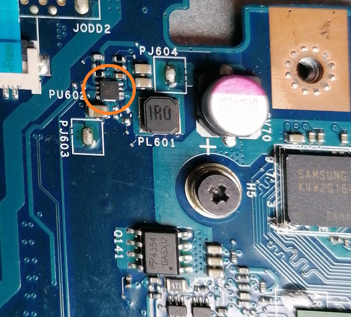

    Panowie, podpowiedzcie proszę co to za układ (w załączeniu zdjęcie):
    R32V S19C. Znalazłem, jakby dwa piny były ze sobą zwarte, ale nie mogę znaleźć specyfikacji.
    Lenovo Z51-70, płyta Aiwzo/Z1 LA-C282P - Wyłączanie po 3 sekundach, brak zasilania CPU, GPU, RAM
