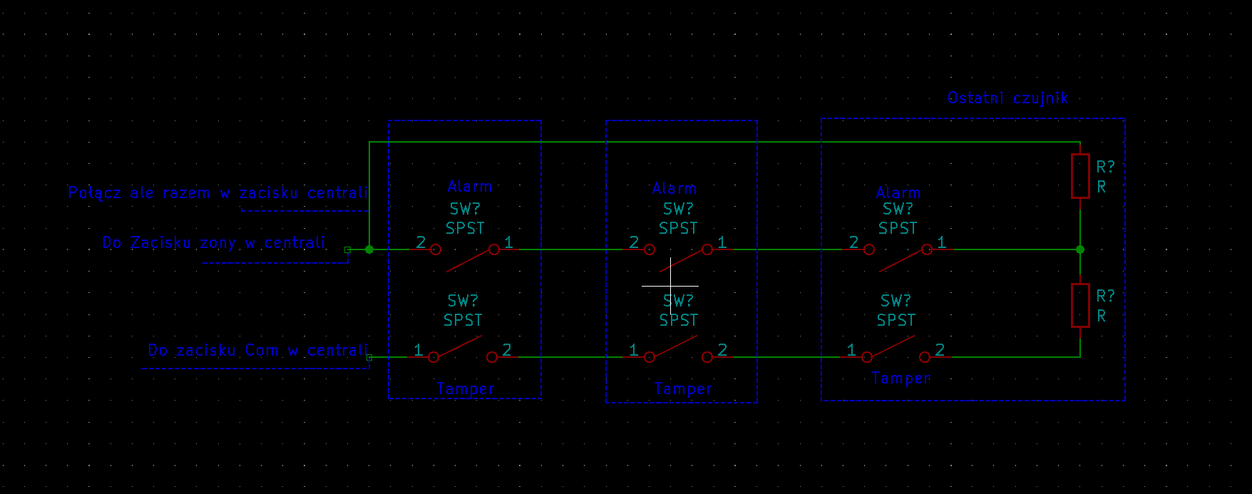

    Podłączam sobie kontaktrony co centrali alarmowej satel integra 128 wrl. Kontaktrony są dokładnie takie: Link
    Nigdy wcześniej nie robiłem takiej instalacji więc jestem totalnym amatorem (chce to zaznaczyć z góry). Alarm robię dla siebie bardziej nawet w celach automatyki domowej niż alarmowania - z tych powodów chciałbym ogarnąć to sam bez konieczności proszenia zawodowych monterów.
    Do każdego okna (okna są jedno lub dwu skrzydłowe = 1 kontaktron lub 2 kontaktrony) mam poprowadzany jeden kabel alarmowy i właśnie zauważyłem, że dość losowo bo raz jest to 8-żyłowy a raz 6-żyłowy.
    Chciałbym Was poprosić o poradę jak najlepiej podłączyć kontaktrony w oknach do takiego kabla tzn np jak podłączyć 2 kontaktrony do kabla 6-żyłowego. Jeśli to możliwe to wolałbym rezystory na liniach umieszczać w skrzynce z centralą alarmową, ale nie chciałbym zrobić czegoś nieodwracalnego. Czy w przypadku kabla 8-żyłowego dwa kontaktrony z liniami sabotażowymi podłączać każdą linie do osobnej żyły?
    Będę wdzięczny za porady.
    Najlepiej łączyć w taki sposób, aby każda czujka była podłączona do osobnego wejścia w centrali. Kabel 6, czy 8 żył w zupełności wystarczy, aby każda czujka mogła działać osobno. Jeżeli jednak kolega pyta o sposób elektryczny podłączenia kilku elementów na jedną linię, to odpowiedź brzmi: szeregowo.
    To już lepiej w ogóle ich nie dawać. Jeżeli zapozna się kolega z mechanizmem działania linii z parametrem (np. EOL, 2EOL) to zrozumie, że rezystor po stronie centrali nie ma sensu.

    Rozwiązanie jest banalnie proste.
    Zwykle stosowałem dla drzwi dwu skrzydłowych.
    Dla większej ilości czujników nie ma sensu, bo mija się to z ogólnie przyjętymi zasadami.
    Podłączenie kilku kontaktronów do centrali na jednej linii
    PS. ma schemacie są symbole NO bo nie mam w kicadzie symbolu NC.
    W realu masz mieć NC.
