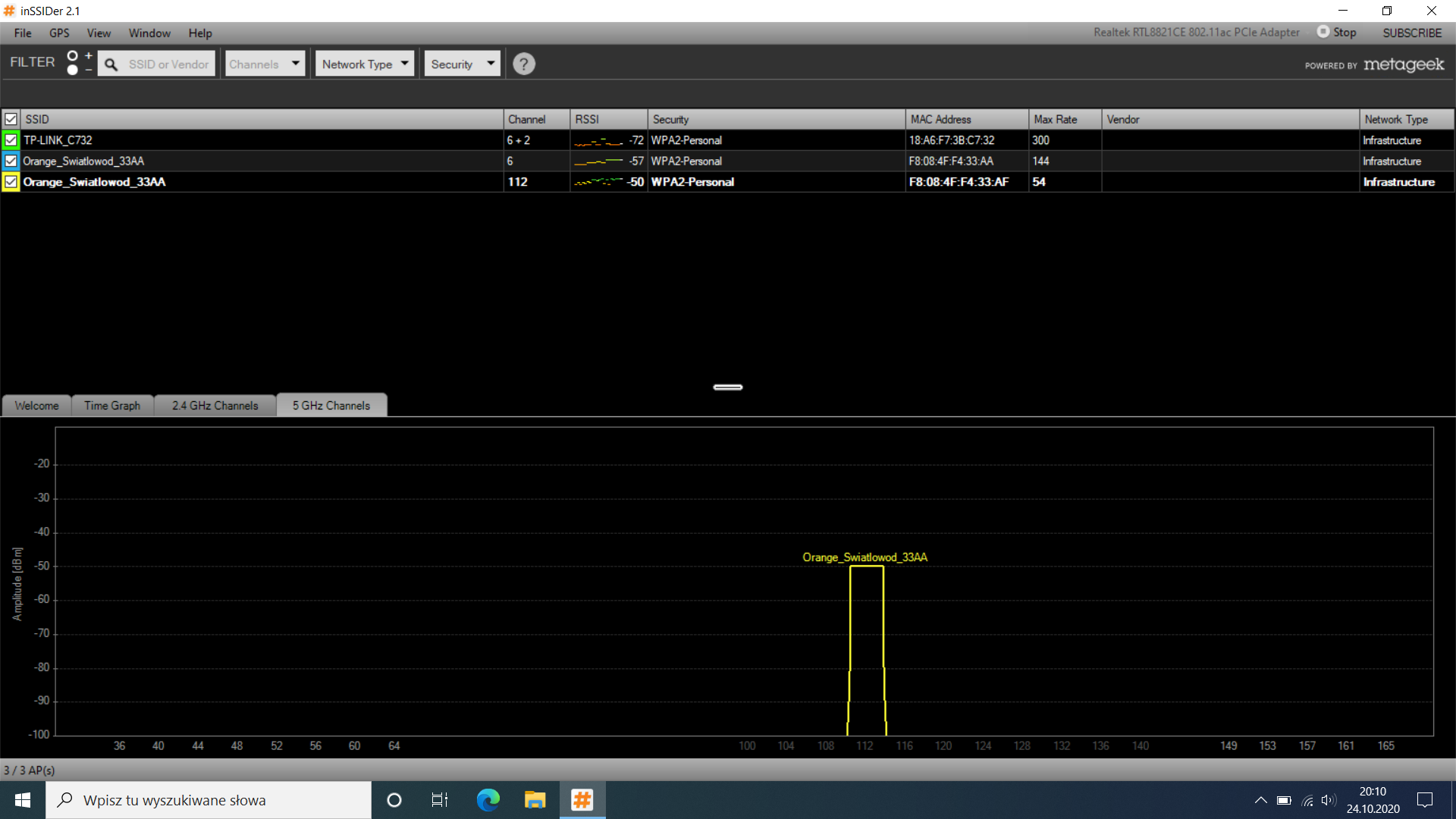

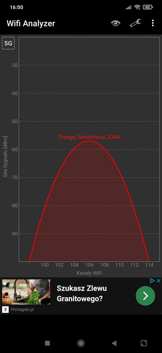

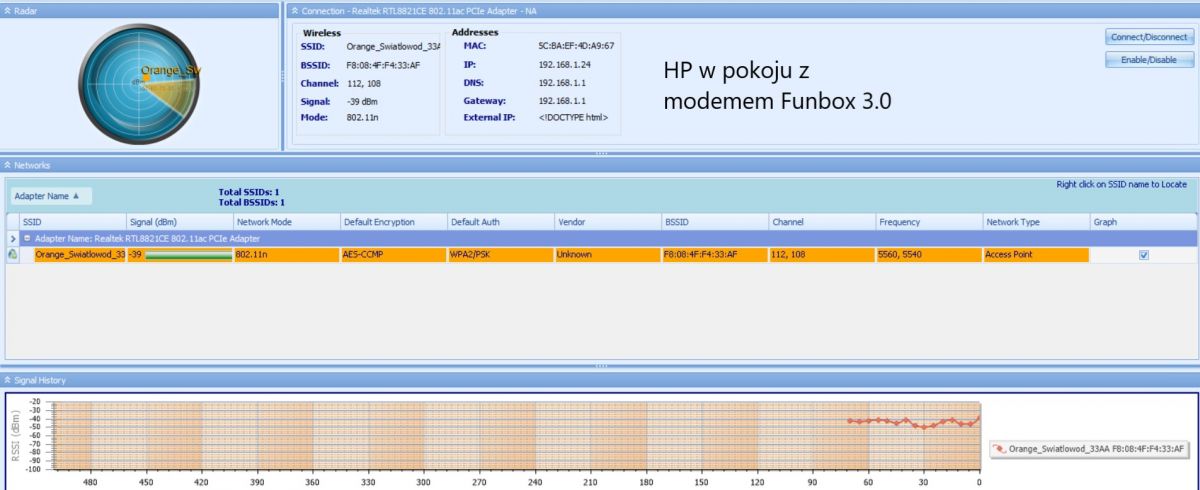

    z powodu wprowadzenia edukacji zdalnej kupiłem córce nowy laptop (HP15db1025nw). Problem pojawia się przy używaniu aplikacji Teams. Połączenie jest na tyle słabe, że co 20-30sek zacina się i pojawia się komunikat zły sygnał czy jakoś tak. Przeglądnąłem bez liku tematów, ale nie znalazłem aktualnego (pomocnego).
    Mam światłowód od orange z modemem funbox 3.0. Wszystko w domu jest po wifi, bo nie mam okablowania. Modem jest w sypialni na piętrze, pokój w którym już jest problem jest obok sypialni. Prędkość na laptopie HP: https://www.speedtest.pl/test/262960300 w sypialni,
    a tu już u córki w pokoju obok: https://www.speedtest.pl/test/262960734.

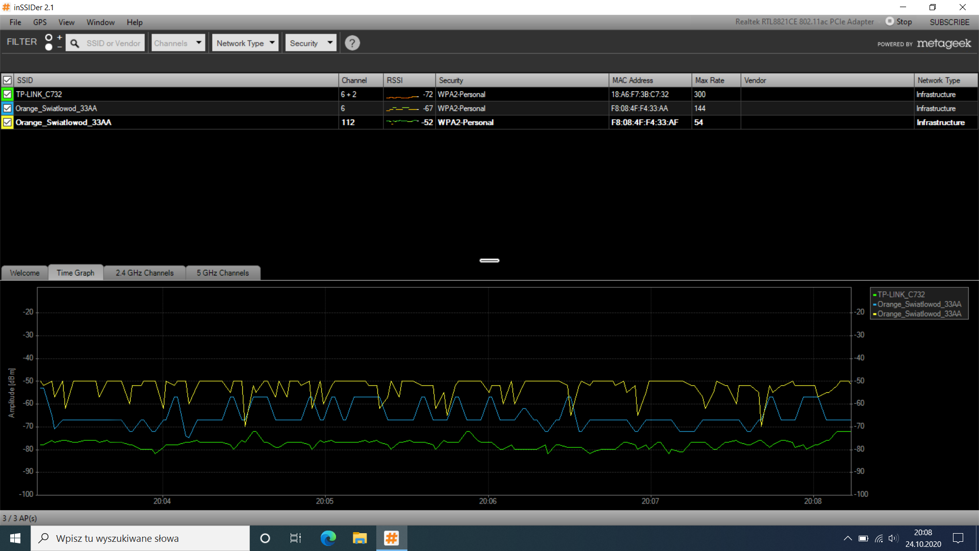

    Sprawdziłem wg instrukcji z forum i również na innych sprzętach i sytuacja wygląda następująco:
    Słabe połączenie z Teams na laptopie HP15db1025nw z modemem Funbox 3.0 od Orange
    Tutaj HP w pokoju córki
    Poniżej na moim wysłużonym laptopie lenovo, gdzie nie ma problemu z połączniem (test w pokoju córki)
    Poniżej na telefonie (testowane w pokoju córki - też nie ma problemu z połączeniem)
    Słabe połączenie z Teams na laptopie HP15db1025nw z modemem Funbox 3.0 od Orange Słabe połączenie z Teams na laptopie HP15db1025nw z modemem Funbox 3.0 od Orange Słabe połączenie z Teams na laptopie HP15db1025nw z modemem Funbox 3.0 od Orange Słabe połączenie z Teams na laptopie HP15db1025nw z modemem Funbox 3.0 od Orange
    Jest szansa, żeby poprawić połączenie na HP ?

    _cheetah_ napisał:
    Wygląda, że pierwszym problemem jest niezwykle duże tłumienie ściany w okolicach 25...30dB na 5GHz. Zadziwiająco duże. Wymalowałeś jakąś farbą ekranującą EM?
    Nie, zwykłym beckersem było malowane.

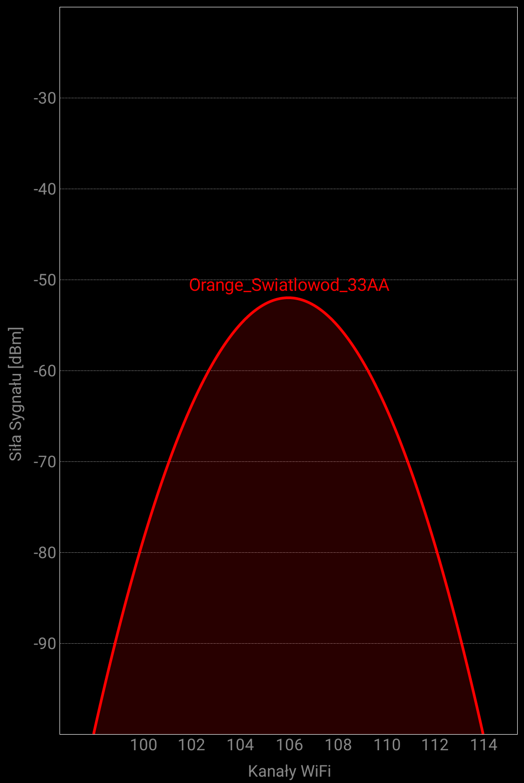

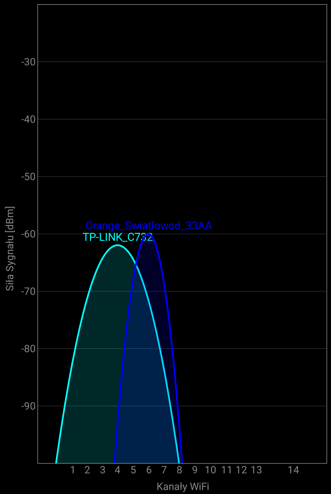

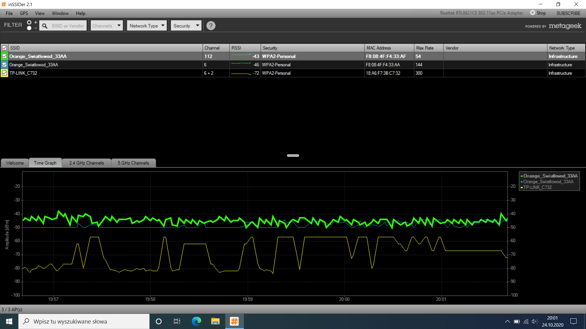

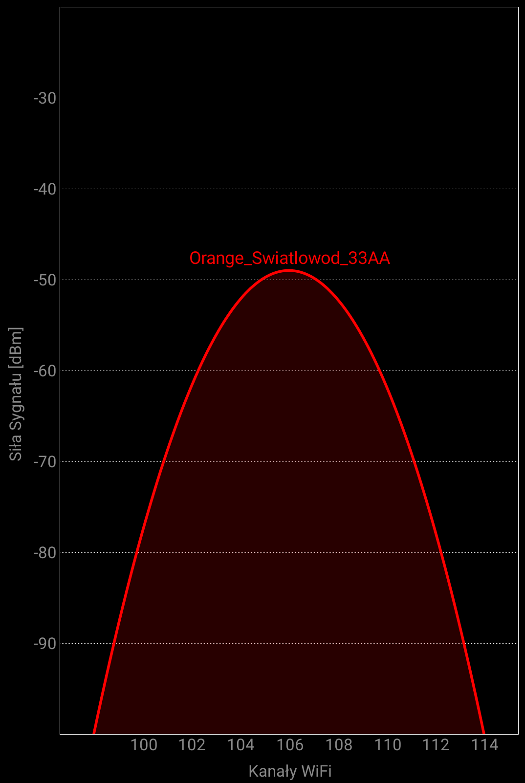

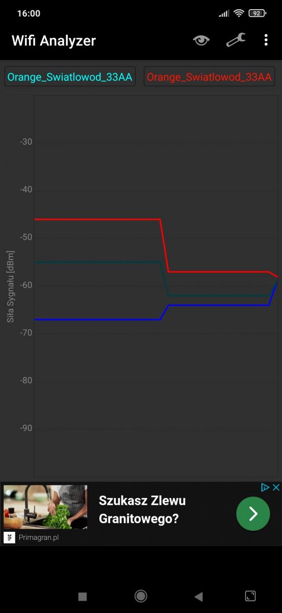

    _cheetah_ napisał:

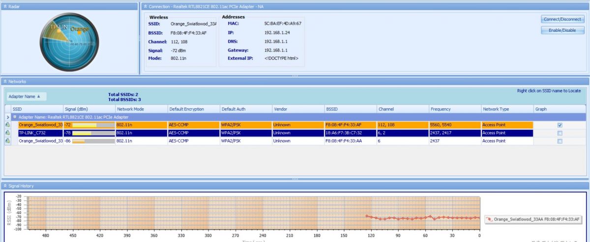

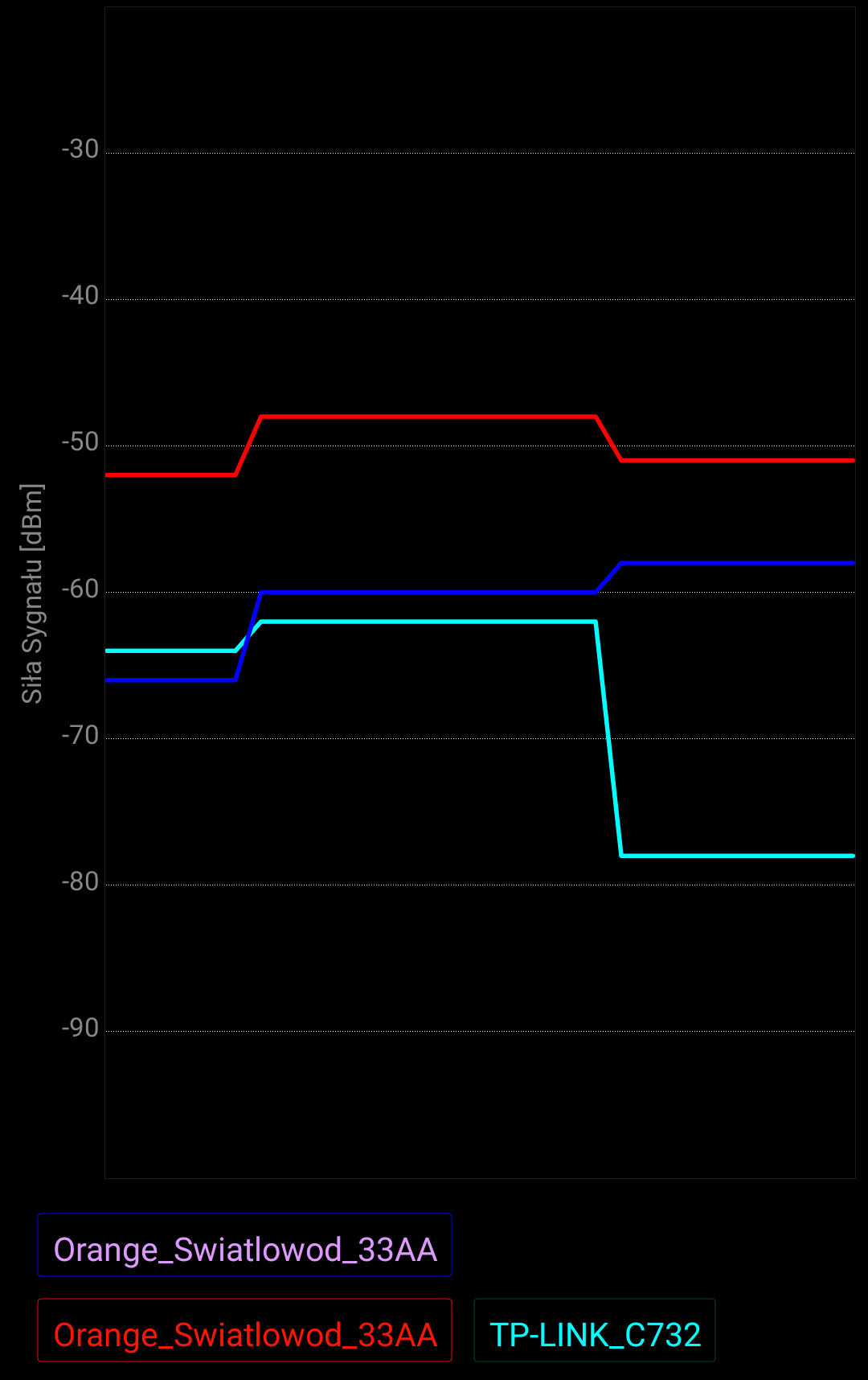

    Zrób może jeszcze tak: równoległe pomiary telefonem i HP przy FB i w pokoju córki. Tylko, zainstaluj na HP InSSIDer-a, może będą czytelniejsze screeny.
    Przy FB
    U córki:
    Przy FB:
    U córki:

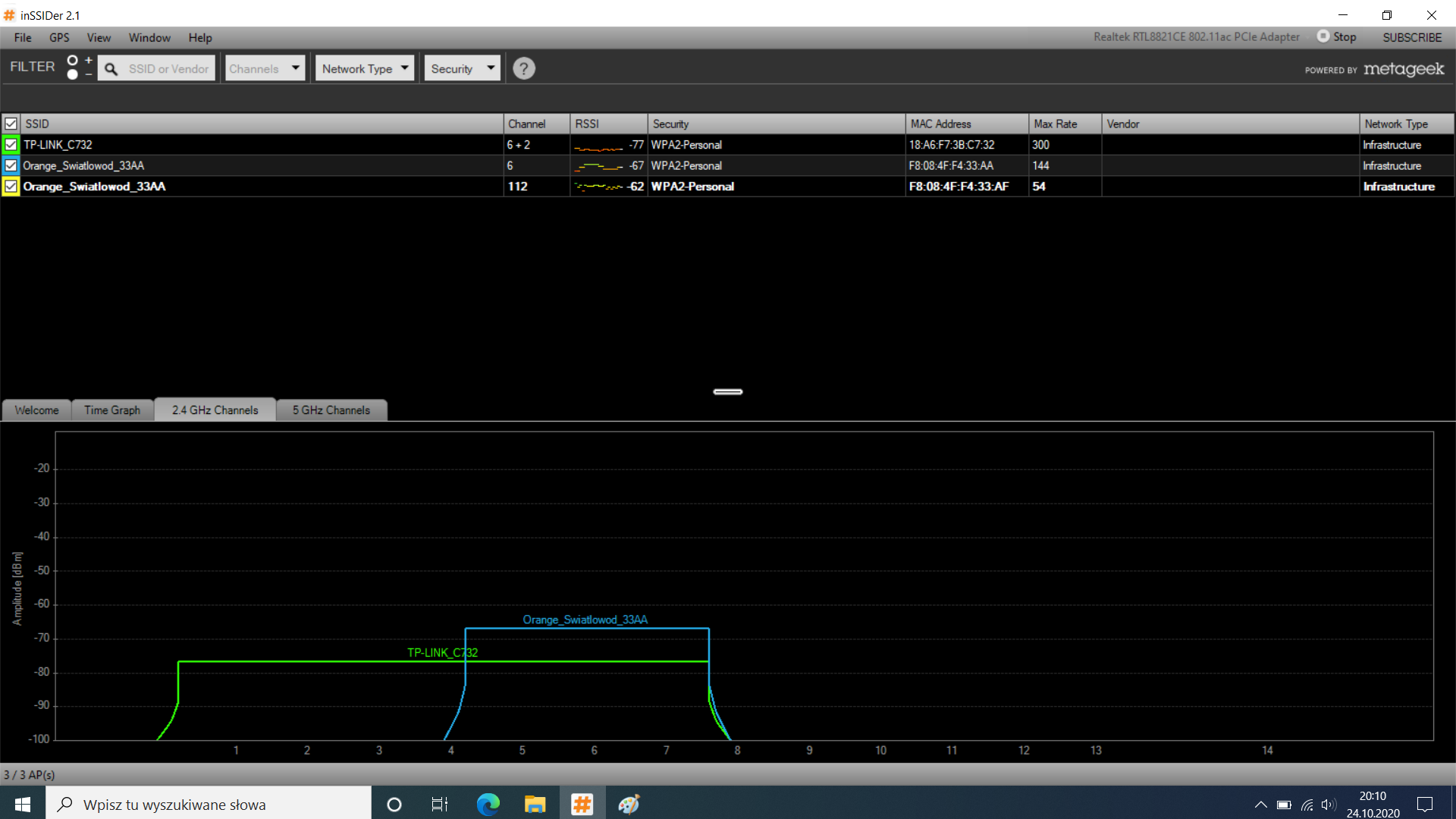

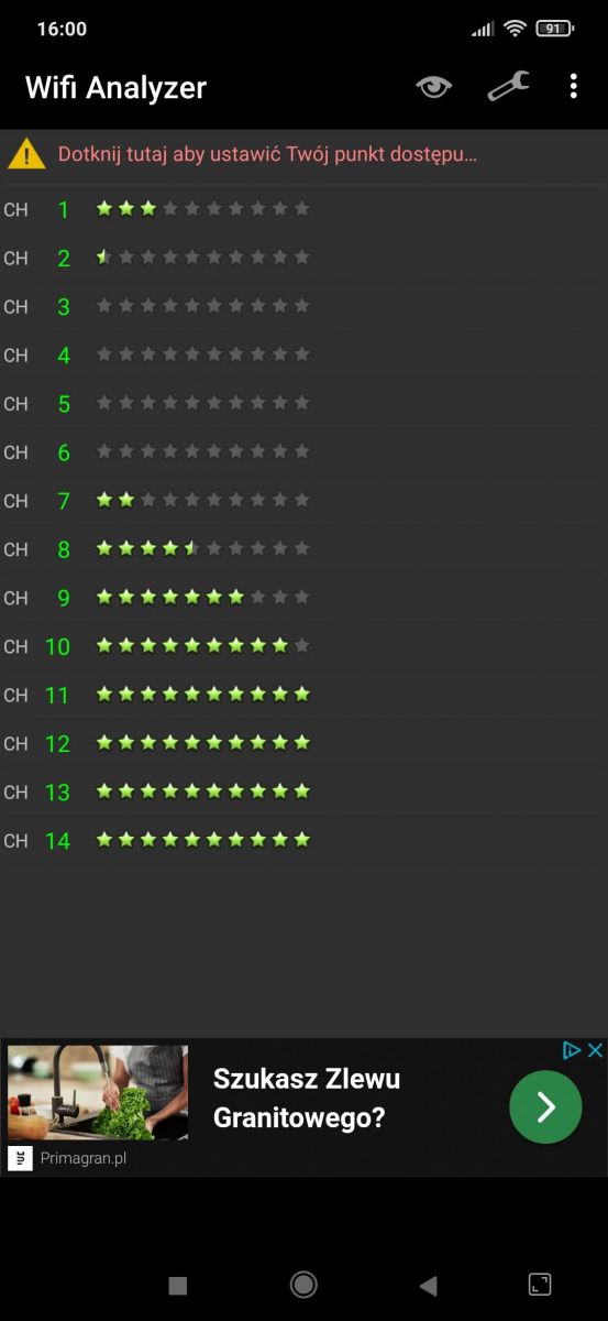

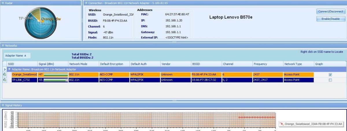

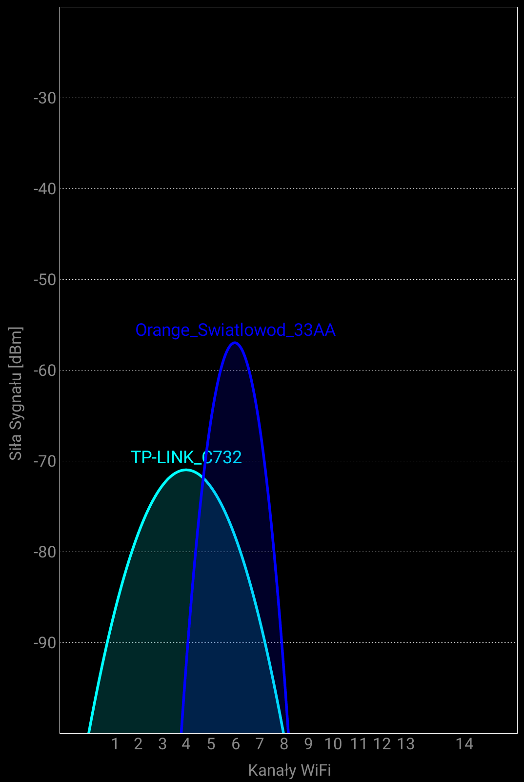

    _cheetah_ napisał:
    Na paśmie 2.4GHz w pokoju córki widać jakiś silny sygnał TP-LINK_C732. Możesz przestawić kanał FB?
    Tak, jest bo w salonie na parterze jest modem, do którego po kablu podpięty jest dekoder 4k od orange (takie coś: https://www.orange.pl/view/modemy-dekodery-Orange#dekodery). FB miał zbyt słaby sygnał i nie dało się dekodera połączyć przez WIFI.
    Mam apkę Mój funbox, tam chyba można zmienić kanał automatycznie. Ewentualnie ręcznie mogę zmienić, tylko na jaki najlepiej ?

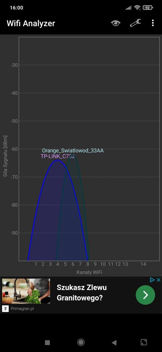

    _cheetah_ napisał:
    Czym wykonywałeś te pomiary? HP?
    Tak, tylko HP, a komórka to Xiaomi mi9lite.
    _cheetah_ napisał:

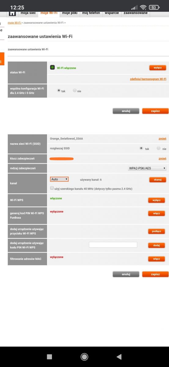

    Jeśli chodzi o 2.4GHz to trzeba najpierw przestawić kanał albo na FB albo na TP. Ale prościej byłoby na FB - na kanał 11. Wszystko jedno jak przesuniesz.
    Hmmm, nie całkiem wiem jak zmienić tylko dla 2,4GHz. Takie menu mam w FB:
  • #6 19006512
    yarkk
    Posty: 53
    Ocena: 7
    Dokopałem się do ustawień FB. Rozdzieliłem osobno 2,4 GHz i tak ustawiłem kanał 11 i osobno 5GHz.
    Żadnych zmian.
    Próbowałem ze sterownikami od karty sieciowej i stale jest ten sam problem. Wygląda jakby ten laptop miał bardzo słabą kartę sieciową. Chyba pójdzie do zwrotu.
