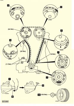

    Witam fiat seidici 2008 r 1.6 16v m16a 107km. Potrzebuje momenty obrotowe dokręcania panewek korobowodów oraz wałków głowicy ,szukałem już chyba wszędzie nie znalazłem jeśli ktoś wie proszę o pomoc .

    Panewki korbowodowe 15 Nm + 45° + 45°, wałki 11 Nm.

    Dziękuję ci bardzo kolego 👍 jeszcze na jaki moment dokręcić głowice? Pierwszy raz w uszczelce reinza nie ma ściągi masakra jakaś z tym silnikiem żadnych danych
    Głowica dokręcona jednak zostało założenie rozrządu są ciemne ogniwa na łańcuchu jednak na wałku wydechowym są kreską ,kropka i trójkąt na który to ogniwo ustawić albo jakiś schemat tego rozrządu bo naprawdę już godzinę szukam nigdzie nie mogę znaleźć .

    Intuicyjnie tak to właśnie ustawiłem ale z duszą na ramieniu ,teraz mam potwierdzone na 100 procent dziękuję bardzo .
