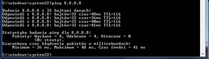

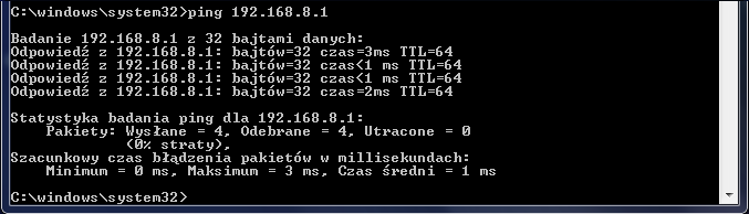

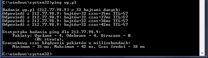

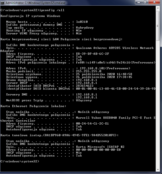

    Witam. Mam ptoblem z laptopem samsung r530.
    Otóż w sobotę zrobiłem przywracanie systemu windows 7 do stanu fabrycznego. Po przywróceniu i zainstalowaniu sterowników za pomocą Samsung Recovery System 4 nie działa internet. Sprawa wygląda tak że system łączy się z wifi ale internet exploler (jedyna zainstalowana tam przeglądarka) czy windows update nie działają. Próbowałem już przywracanie sterowników, instalowanie nowszych. Próbowałem również użycie zewnętrznej karty wifi na usb dokładnie 8level wusb-150n taki sam rezultat. Jeśli wie ktoś co co chodzi będe wdzięczny za pomoc.

    Pokaż wyniki z konsoli :
    ipconfig /all
    ping adres routera
    ping wp.pl
    ping 8.8.8.8

    Samsung R530 - Brak internetu po przywróceniu systemu Windows 7 używając Samsung Recovery System 4 - ipconfig all
    Samsung R530 - Brak internetu po przywróceniu systemu Windows 7 używając Samsung Recovery System 4 - ping adres rutera
    Samsung R530 - Brak internetu po przywróceniu systemu Windows 7 używając Samsung Recovery System 4 - ping wp.pl
    Samsung R530 - Brak internetu po przywróceniu systemu Windows 7 używając Samsung Recovery System 4 - ping 8.8.8.8
  • #4 18999484
    Pedros050
    Posty: 17914
    Pomógł: 2471
    Ocena: 3923
    Podepnij się po LAN i niech pobierze wszystkie aktualizacje.
