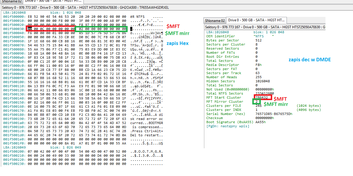

    Rekordu MFT zawierającego opis pliku. Położenie MFT masz opisane w offsecie 0x30 boot-rekordu, właściwy rekord najłatwiej wyszukać wpisując do wyszukiwarki fragment nazwy pliku w unicode.

    Możesz skopiować/otworzyć boot sektor w DMDE to sam Ci pokaże położenie $MFT jak nie bardzo wiesz o co chodzi.

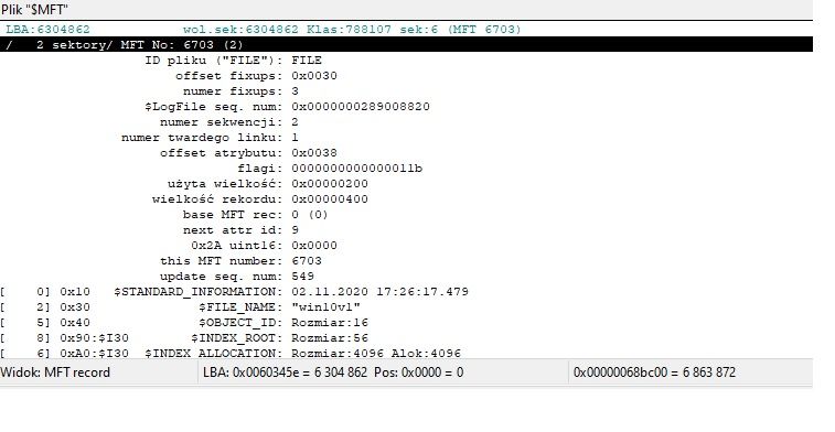

    Wyszukaj w tym pliku rekord (2 sektory) opisujące plik i wystaw na forum tylko te dwa sektory. We właściwym rekordzie będziesz miał nazwę swojego pliku w unicode.

    Chodzi Ci o 2 całe sektory dysku w Hex ??

    czy o coś takiego Odszyfrowanie plików zaszyfrowanych w EFS bez certyfikatu z poprzedniego systemu

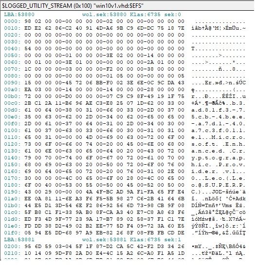

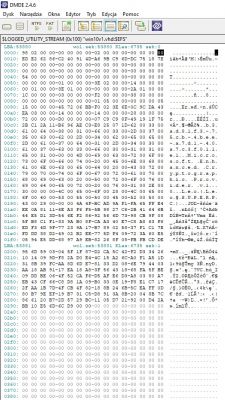

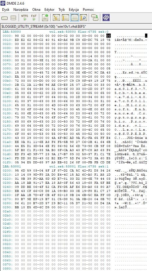

    Odszyfrowanie plików zaszyfrowanych w EFS bez certyfikatu z poprzedniego systemu a reszta tych metadanych to same 0000 do samego dołu, do końca .
    To jest ten atrybut 100 o którym pisałeś ? czy nie ?

    Tak - o wiele łatwiej analizuje się zawartość, kiedy można ją otworzyć w hex-edytorze. Możesz wrzucić kilka rekordów dotyczących zaszyfrowanych plików. To ułatwi analizę.

    Wiesz co , skopiowałem po 4 sektory , z zapasem jeden w tył i jeden w przód , i teraz otwieram w hex edytorze to wygląda to już ok . Tylko powiedz mi jak mogę zauploadować Ci ten pliki /wysłać
    Już znalazłem , szybkiej odpowiedzi nie ma takiej opcji :P tutaj 3 pliki bin bo w sumie te 3 pliki mi wystarczy odzyskać żeby VM działał
