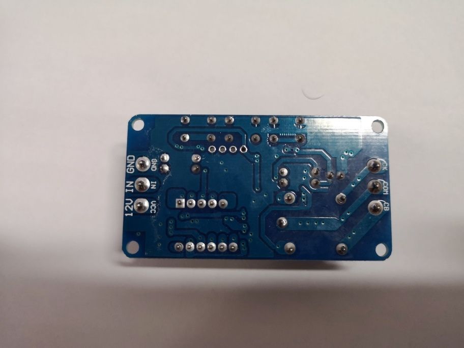

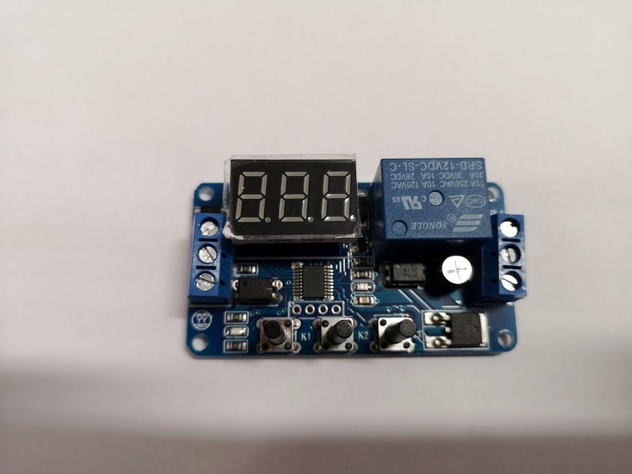

    1. Przekaźnik czasowy jest zasilany z zasilacza gniazdkowego 12VDC i wygląda jak na zdjęciach.
    Z zasilacza daje + na wejście 12VDC i masę na GND. Jak przykładam zworkę między 12VDC a IN układ fajnie rusza.
    Ale układ ma być nie odpalany zworką a czujnikiem optycznym.
    Problem z podłączeniem przekaźnika czasowego z czujnikiem optycznym

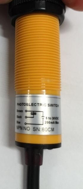

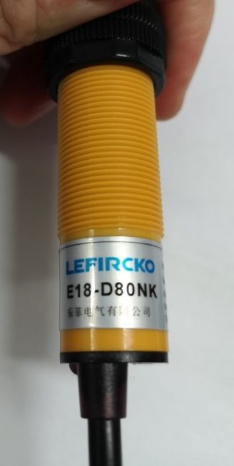

    2. Czujnik optyczny poniżej - obsługuje napięcie zasilania od 6 do 36VDC
    Problem z podłączeniem przekaźnika czasowego z czujnikiem optycznym Problem z podłączeniem przekaźnika czasowego z czujnikiem optycznym
    Podłączam go: brązowy do zacisku 12 VDC na przekaźniku, niebieski do zacisku GND i czarny do IN i niestety to nie działa.
    W sensie przekaźnik się nie uruchamia tak jak w przypadku zworki.

    - na samym przełączniku optycznym jest strata zasilania - jak podam 12.0 V to dostaję na wyjściu 11,3 V - czy przez to układ nie chce ruszyć ?
    - przełącznik optyczny jest NO - chyba lepiej jakby był NC ??? ale niestety w sieci większość tego typu przekaźników jest właśnie NO.

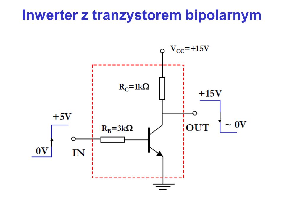

    czujnik na wyjściu ma taką logikę:
    brak obiektu - stan wysoki
    wykrycie obiektu - stan niski
    a Twój timer na wejściu oczekuje odwrotnie.
    klewik napisał:
    Czy muszę dodać jakieś nowe elementy do układu ?
    najprościej tranzystor, dwa rezystory
    na przykład tak.
    Napięcia na schemacie są przykładowe, nie traktuj jako wymóg

    Twój czujnik optyczny na wyjściu ma (-) do sterownia cewką przekaźnika.Natomiast czasówka na wejściu (IN) ma (+).
    Dlatego rozwiązaniem jest zastosowanie małego przekaźnika o odpowiednim prądzie cewki ,lub układ na tranzystorach przedstawiony przez Kolegę.

    BTW Zamiast rozważać kolejny czujnik za stówę, zrobiłbyś ten inwerter za 30 groszy.
