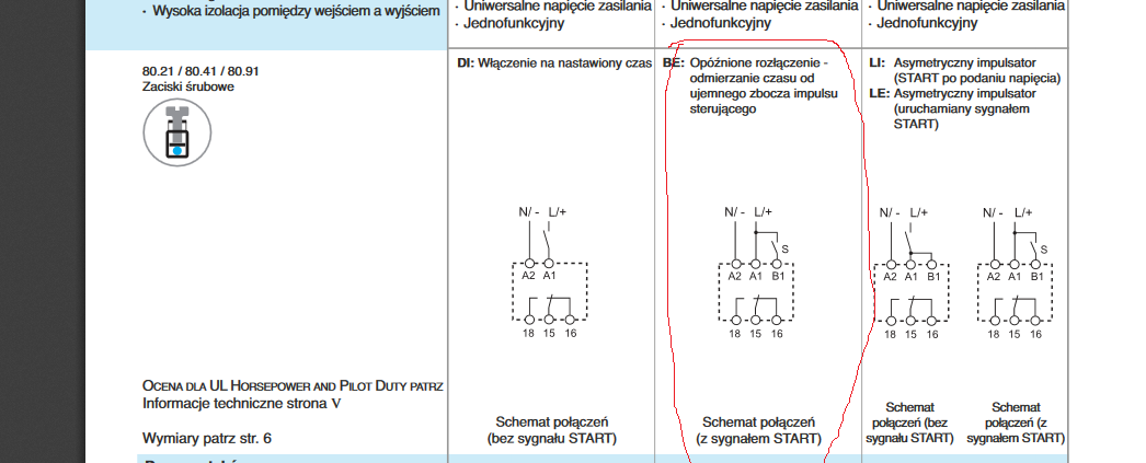

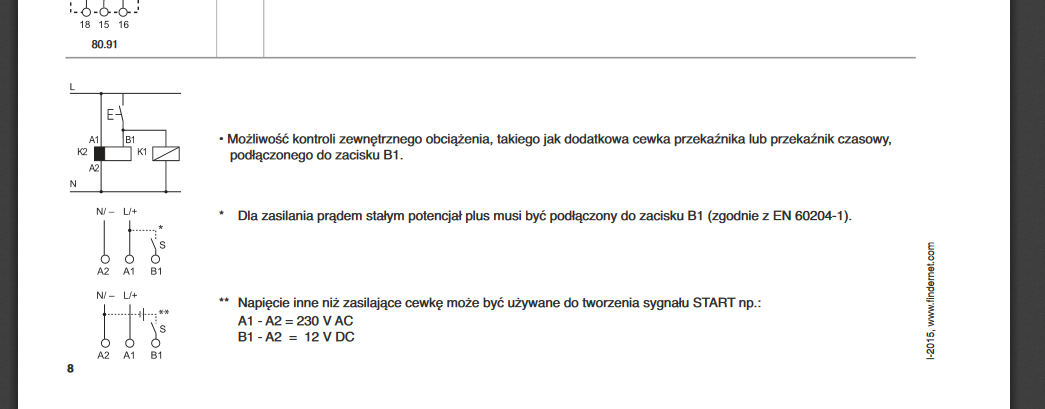

Mam problem z czujnikiem optoelektronicznym. Czujnik jest zasilany napięciem 24V i po wykryciu przedmiotu daje sygnał. Sygnał jest podłączony do cewki przekaźnika czasowego, który po 20 sekundach załącza lampkę również 24V (z tego samego zasilacza). Po zaniku sygnału z czujnika, lampka ma się wyłączyć. Przez kilka początkowych minut układ działa prawidłowo, jednak po kilku minutach lampka przestaje się zaświecać. Pomaga dopiero odłączenie zasilania czujnika i ponowne podłączenie. Jednak po jakimś czasie sytuacja się powtarza. Co może być nie tak w tym układzie, że tak się dzieje? Zauważyłem jeszcze jedną rzecz. Otóż LED na czujniku pokazuje czy wykrywa przedmiot czy nie, wszystko działa prawidłowo. Jednak gdy wykryje przedmiot na tyle długo, że zadziała przekaźnik i zaświeci się lampka, to dzieje się coś dziwnego. Po usunięciu przedmiotu z widoku czujnika, lampka się wyłącza, ale gdy ponownie przyłożę przedmiot, to LED na czujniku nie zaświeca się, tak jak zawsze gdy coś wykryje, tylko zaczyna migać przez kilka sekund i dopiero potem się załącza. Czy to może mieć związek z problemem? Układ jest dość prosty, nie bardzo wiem, co może być nie tak.
Z góry dzięki.
